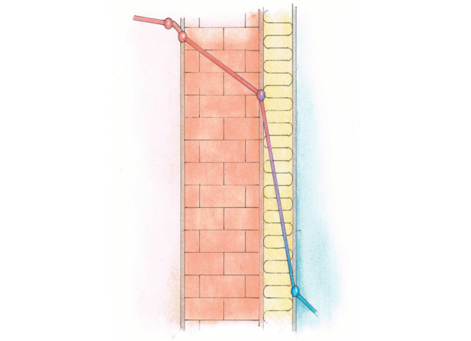

Przewodzenie to ruch ciepła wewnątrz ciał, albo pomiędzy ciałami, które stykają się bezpośrednio. Obserwujemy je powszechnie. Jeżeli przyłożymy zziębnięte dłonie do ciepłego grzejnika, to niemal natychmiast poczujemy jego ciepło. Także jeżeli włożymy koniec metalowej łyżeczki do gorącej herbaty, to po chwili cała się rozgrzeje.
Rysunek obrazujący działanie przewodzenia ciepła
Przewodzenie ciepła - działanie

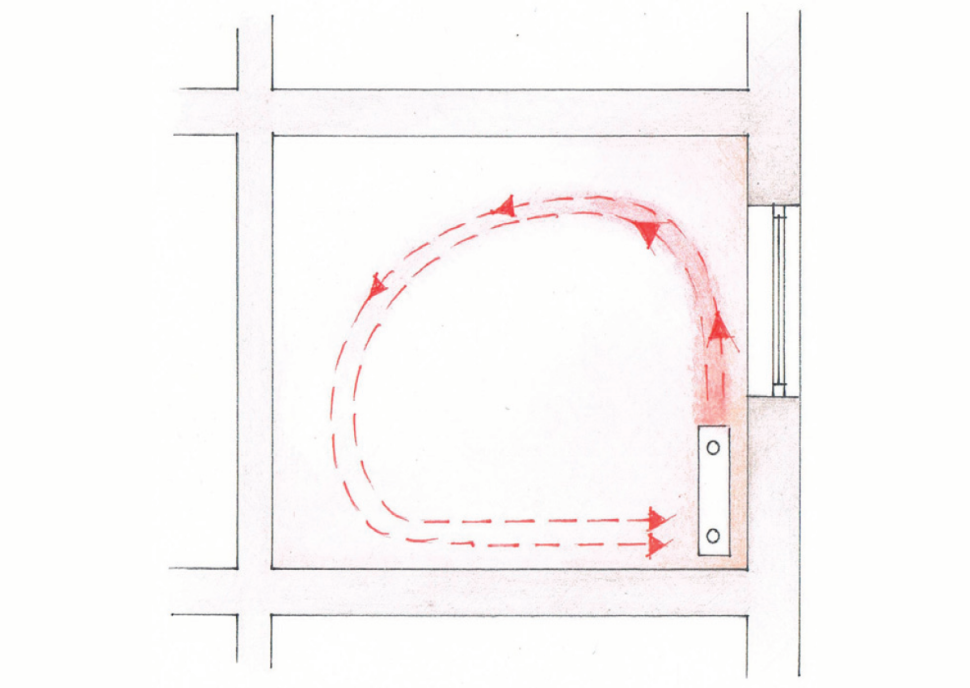

Konwekcja oznacza z kolei ruch wewnątrz gazów lub cieczy (płynów). Powietrze ogrzewane przez grzejnik lub wkład kominkowy unosi się ku górze, przenosząc w ten sposób ciepło na resztę pomieszczenia. Zaś gdy się ochłodzi - opada znów ku podłodze. Klasycznym przykładem konwekcji zachodzącej w wodzie jest zaś działanie grawitacyjnych instalacji c.o. Tam nie ma pompy, siłę wprawiającą wodę w ruch zapewnia sama różnica gęstości wody podgrzanej i ochłodzonej.
Rysunek obrazujący działanie konwekcji
Konwekcja - działanie

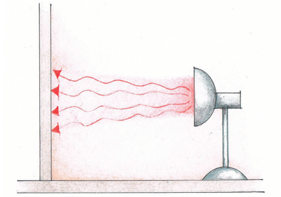

Promieniowanie podczerwone (IR) to z kolei rodzaj promieniowania leżący tuż poniżej widzialnego dla nas zakresu fal. Tak naprawdę emitują je wszystkie ciała o temperaturze wyżej od 0 bezwzględnego (-273°C). Co ważne, w przeciwieństwie do konwekcji, promieniowanie cieplne nie potrzebuje ośrodka, w którym mogłoby się rozchodzić. Przenika nie tylko przez powietrze, ale i przez próżnię. Najbardziej znanym "promiennikiem" jest przecież nasze Słońce, które dzieli od Ziemi ok. 150 milionów km. Przy tym promieniowanie podczerwone, chociaż nazywane jest także cieplnym, w istocie zmienia się w ciepło dopiero padając na jakieś ciało. Słońce nie ogrzewa powietrza, dopiero nagrzane ciała oddają ciepło i ogrzewają powietrze.
Rysunek obrazujący działanie promieniowania podczerwonego (IR)
Promieniowanie podczerwone (IR) - działanie

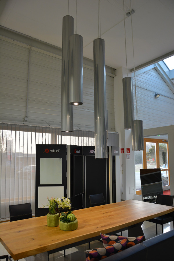

Promienniki podczerwieni zawieszone pod sufitem
Promienniki zawieszone pod sufitem, wyposażone w zintegrowane oświetlenie. Szczególnie w wysokich pomieszczeniach nie warto ogrzewać powietrza. (fot. Redwell)

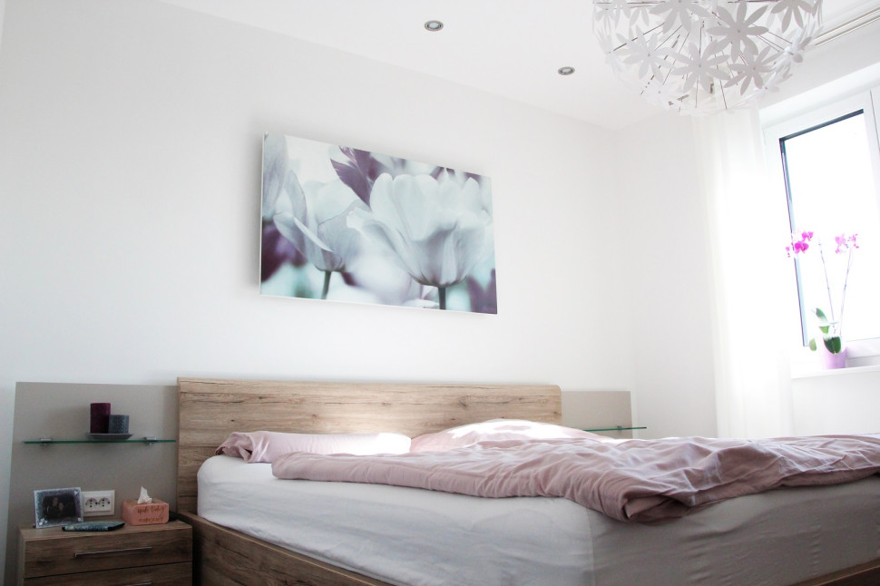

W domach jednorodzinnych używa się promienników elektrycznych. Najczęściej mają one postać płaskich paneli montowanych na suficie lub ścianach. Te drugie mogą nawet wyglądać jak obraz lub pełnić funkcję lustra. Są też promienniki będące równocześnie tablicą, po której można pisać zwykłą kredą lub markerem. Promienniki ciepła, mogą być też wolno stojącymi grzejnikami o ciekawej stylistyce albo zawieszone pod sufitem będą pełnić równocześnie rolę źródeł światła. Po prostu producenci starają się jak najlepiej dopasować do potrzeb klientów i specyfiki danego obiektu.
Promiennik podczerwieni (panel ścienny) wyglądający jak obraz
Panel ścienny może wyglądać jak obraz i stanowić dekoracje pomieszczenia. (fot. Redwell)

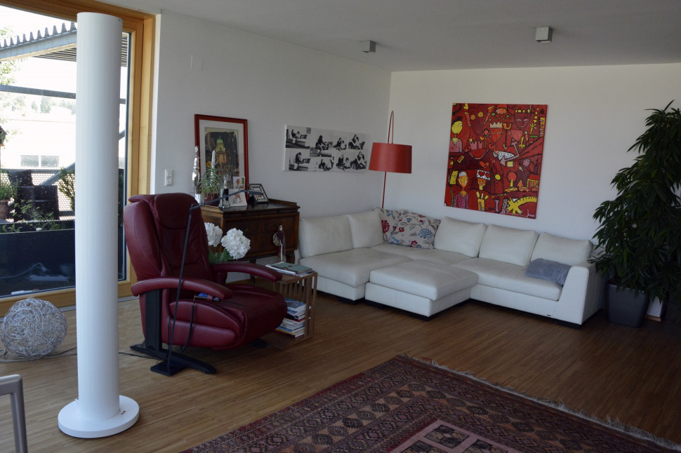

Emiter podczerwieni jako wolno stojący grzejnik
Emiter podczerwieni może być też wolno stojącym grzejnikiem. (fot. Redwell)
