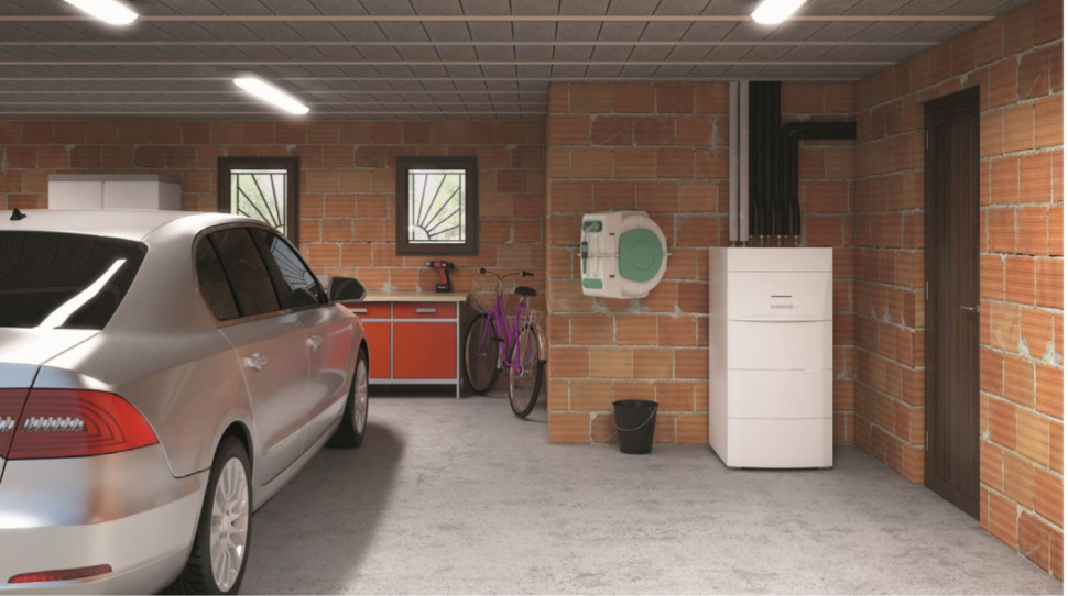

Pompa ciepła w garażu
Pompę ciepła można zainstalować nawet w garażu. W przypadku kotła gazowego to niedopuszczalne miejsce ze względu na zagrożenie pożarowe. (fot. DE DIETRICH)
Pompę powietrzną o mocy 10 kW można kupić już za ok. 20 000 zł. Koszt ciepła jest podobny jak w przypadku gazu z sieci - około 0,25 zł/kWh. W łagodną zimę, taka jak ostatnia, nawet niższy. Pompy gruntowe mają nad nimi odczuwalną przewagę w czasie mrozów. Temperatura gruntu nie zmienia się wówczas znacząco i urządzenie pracuje z wyższą sprawnością, a więc taniej. Jednak wykonanie kolektora gruntowego pochłania od kilku do kilkunastu tysięcy złotych. Decyzja nie jest więc łatwa.
Pompy powietrze/woda są szczególnie chętnie wybierane do domów remontowanych. Tu dużym ułatwieniem jest fakt, że nie trzeba ingerować w już zagospodarowana działkę. Ponadto dostępna jest bogata oferta pomp typu monoblok. Te montuje się w całości na zewnątrz budynku. Potrzebne są jedynie hydrauliczne połączenia z instalacją grzewczą w budynku i oczywiście podłączenie do prądu. Pamiętajmy jednak, że i w takiej wersji trzeba będzie w ogrzewanym pomieszczeniu wewnętrznym umieścić zasobnik wody użytkowej (c.w.u.), najlepiej nieco większy niż typowy, przeznaczony do współpracy z kotłem.

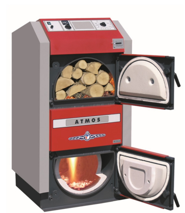

Kocioł zgazowujący
Nie ma lepszego sposobu na spalanie drewna niż kocioł zgazowujący. Żeby utrzymać najwyższą czystość i sprawność spalania powinien on współpracować z dużym zbiornikiem wody grzewczej - akumulatorem ciepła. (fot. MORA)
Kotły mają znacznie wyższą sprawność, prawidłowo eksploatowane i zasilane dobrym paliwem działają niemal bezdymnie. Te na pelety lub drewno w szczapach spalają przy tym w pełni odnawialne paliwo. Koszt ciepła jest niewysoki, w granicach 0,20 zł/kWh.

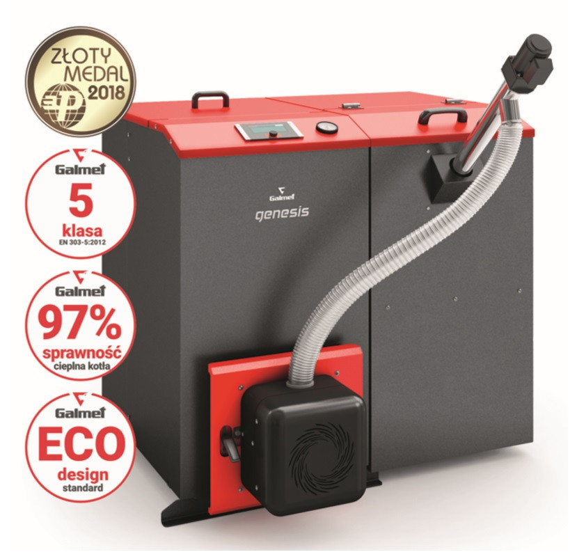

Kocioł na palety
Współczesne kotły na pelety to urządzenia o bardzo wysokiej sprawności, wygodne w obsłudze i o bardzo dobrej czystości spalania. (fot. GALMET)
Używanie kotłów na paliwa stałe jest więc w naszych warunkach całkiem uzasadnione. Co nie znaczy jednak, że będzie to dobry wybór dla każdego. W pierwszym rzędzie należy dokładnie sprawdzić zapisy miejscowego planu zagospodarowania przestrzennego (MPZP) lub decyzji o warunkach zabudowy. Użycie paliw stałych bywa w nich zakazane. Ponadto trzeba się dobrze zastanowić na ile mamy siłę, czas i chęć na obsługę kotła. Nawet do takiego z podajnikiem trzeba przecież przynieść opał, wybierać popiół, regularnie czyścić wymiennik. Zaś obsługa kotłów zasypowych jest o wiele bardziej absorbująca, bo tam paliwo trzeba uzupełniać co kilka godzin.

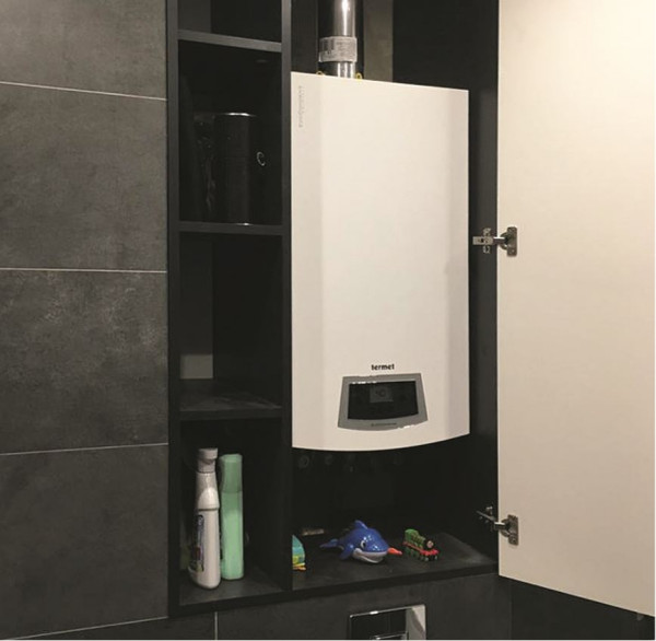

Kotły gazowe dwufunkcyjne
Dwufunkcyjne, czyli podgrzewające c.w.u. przepływowo, kotły gazowe nie zajmują wiele miejsca. (fot. TERMET)
Dwufunkcyjne są tylko niektóre modele gazowe i elektryczne. To jakby połączenie działania kotła c.o. i podgrzewacza przepływowego. Woda jest podgrzewana dopiero po odkręceniu kranu. Nie potrzeba więc zasobnika ani miejsca na niego. Jednak wielkość strumienia ciepłej wody jest ograniczona mocą kotła. A jeżeli odkręcimy kilka kranów równocześnie to struga ciepłej wody ulegnie podziałowi. Dlatego najlepiej ustawić taką temperaturę wody na kotle, żeby nie trzeba jej już było mieszać z zimną. Inaczej będziemy mieć nie tylko spadek ciśnienia wody, ale i jej temperatury. Zmienią się przecież proporcje strumieni zimnej i ciepłej wody w kranie. Nie da się także zastosować cyrkulacji. Trzeba się więc dobrze zastanowić, czy mniejszy i tańszy kocioł dwufunkcyjny wystarczy na potrzeby naszego domu.

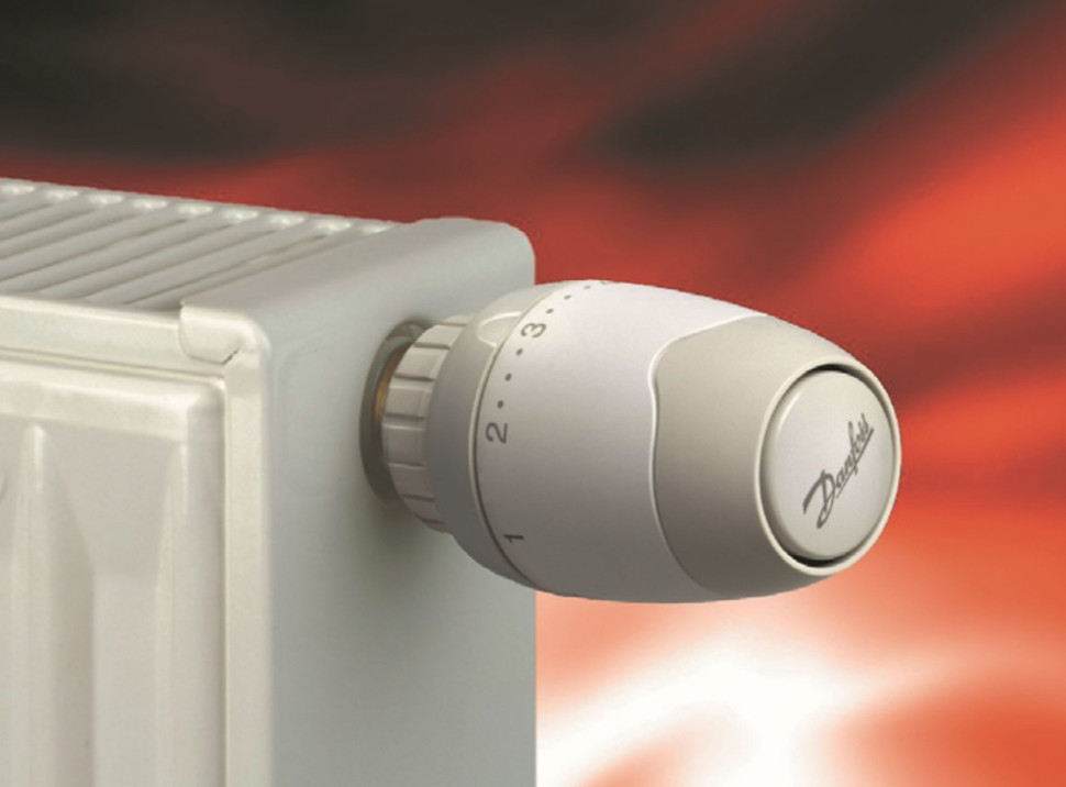

Zawory z głowicami termostatycznymi
Zawory z głowicami termostatycznymi bardzo dobrze sprawdzają się w przypadku grzejników. Sens ich stosowania w podłogówce jest zaś raczej wątpliwy. (fot. DANFOSS)
