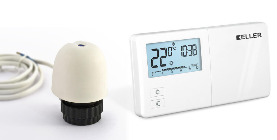

automatyczne sterowanie ogrzewaniem
Odpowiednio dobrana i skonfigurowana automatyka sterowania ogrzewaniem zapewnia komfort i całkiem spore oszczędności, fot. KELLER

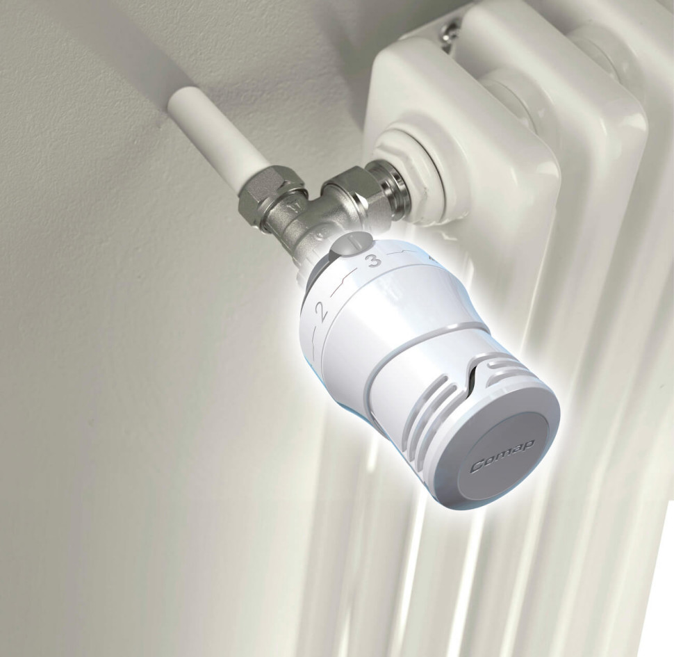

Głowice termostatyczne
Głowice termostatyczne to obecnie niemal standardowy element wyposażenia. Jednak w pewnych sytuacjach lepiej z nich zrezygnować przy niektórych grzejnikach, fot. COMAP
Rezygnacja z części głowic może być też wskazana w przypadku domów z o wiele nowocześniejszym źródłem ogrzewania, czyli z pompą ciepła. W tym przypadku, o ile w instalacji nie ma odpowiedniego bufora wody grzewczej, konieczne jest zapewnienie pewnego minimalnego przepływu wody oraz odbioru ciepła. Chroni to pompę ciepła przed tzw. taktowaniem, czyli częstym włączaniem się na krótko. Więcej o współpracy pompy ciepła z grzejnikami pisaliśmy w artykule: Pompa ciepła i grzejniki - czy to ma sens?
