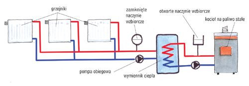

Instalacja zamknięta czy otwarta?
Kotły na paliwo stałe pracują zwykle w instalacjach typu otwartego, czyli z otwartym naczyniem wzbiorczym. Tylko bardzo nieliczne z nich, w których można szybko schłodzić przestrzeń wodną kotła (zwykle za pomocą wężownicy, przez którą w razie potrzeby przepływa zimna woda wodociągowa) mogą pracować w instalacjach z naczyniem zamkniętym (przeponowym).
Kotły gazowe i olejowe są przeznaczone do pracy w instalacjach z naczyniem zamkniętym i producenci zwykle nie dopuszczają montowania ich w układach otwartych (bo to przyśpieszałoby ich korozję).
Ograniczenia te można wyeliminować, na przykład instalację otwartą można zazwyczaj łatwo przerobić, wymieniając jedynie naczynie wzbiorcze (odwrotna operacja zwykle jest niemożliwa lub trudna).
Przeczytaj
Może cię zainteresować
Dowiedz się więcej
Zobacz więcej Zobacz mniej
Często stosowanym rozwiązaniem jest podział instalacji grzewczej na dwa obiegi – np. otwarty kotłowy i zamknięty grzejnikowy. Rozdziela je wymiennik ciepła, dzięki czemu woda w nich się nie miesza.
Obieg kotłowy oddzielony od grzejnikowego wymiennikiem ciepła. Dzięki temu jeden z nich może być otwarty, a drugi – zamknięty
