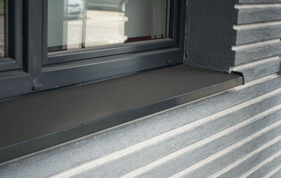

Materiały na parapety zewnętrzne
W tej grupie najchętniej wybierane są elementy wykonane z powlekanej blachy stalowej. Ich zaletą jest przede wszystkim przystępna cena. Oferowane są w różnych kolorach (blacha pokrywana jest kolorowym lakierem), dlatego można je dopasować do kolorystyki stolarki okiennej i elewacji. Wadą tych parapetów jest mała odporność na korozję, poza tym nie tłumią hałasu wywołanego opadami deszczu.
Parapet zewnętrzny
Parapet zewnętrzny (fot. Budvar)
Mniej podatne na korozję są podokienniki z aluminium, ale są też droższe od stalowych. Dużą popularnością cieszą się elementy z PVC. Są trwałe, a dzięki dostępności w szerokiej gamie kolorystycznej można je łatwo dopasować do profili okiennych i elewacji. Parapety produkuje się też z klinkieru. Modele z cegieł klinkierowych są mało nasiąkliwe i mrozoodporne, ale dość drogie i ciężkie, dlatego nie stosuje się ich na ścianach dwuwarstwowych. Znacznie lżejsze są parapety z kształtek klinkierowych, oferowane w różnych kolorach.
Podokienniki z konglomeratu wytwarzane są z drobno zmielonego kamienia i żywicy. Charakteryzują się małą nasiąkliwością, dużą twardością i trwałością. Długowieczne są też parapety z kamienia. Produkowane są najczęściej z granitu i piaskowca. Są drogie, ale stanowią niewątpliwą ozdobę okna.
