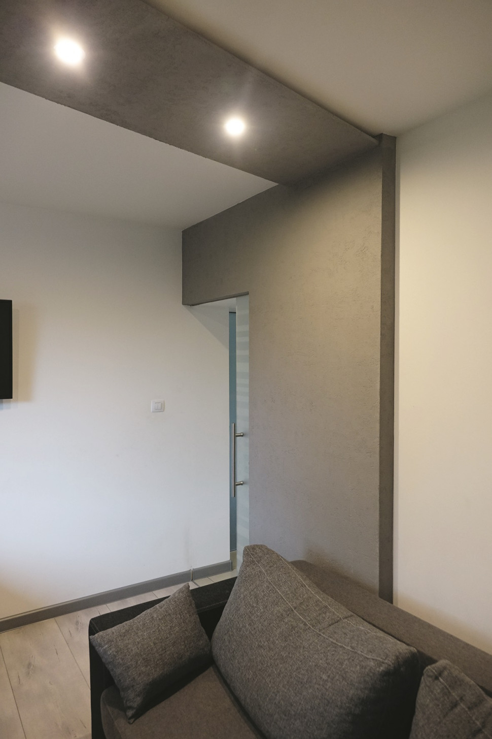

Montaż: wykonałem samodzielnie. Na etapie budowy w ścianach działowych, skonstruowanych z płyt g-k, przygotowałem otwory o standardowym wymiarze (90 × 205 cm) i wolną przestrzeń do chowania ruchomych drzwi. Nad nimi przytwierdziłem belkę (krawędziaki z drewna), do której później przykręciłem prowadnice o mocnej konstrukcji, a na nich szklane skrzydła z pochwytem.

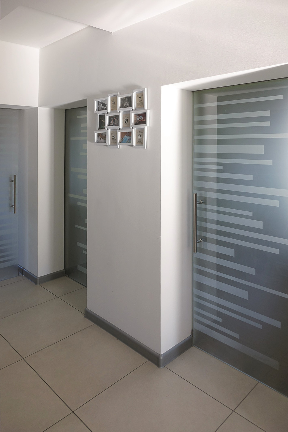

Wybraliśmy wytrzymałe mleczne szkło, które oddaliśmy do naniesienia wzorów (sami je zaprojektowaliśmy) i piaskowania. Szklarz zrobił w nich też otwory do przykręcenia metalowych pochwytów (musiały idealnie pasować).
Drzwi wykonano z piaskowanego hartowanego szkła o grubości 8 mm
Skrzydła wykonano z piaskowanego hartowanego szkła o grubości 8 mm.
Wypust w ścianie zawierający mechanizm przesuwny i kieszeń na skrzydło
Wypust w ścianie zawierający mechanizm przesuwny i "kieszeń" na skrzydło.

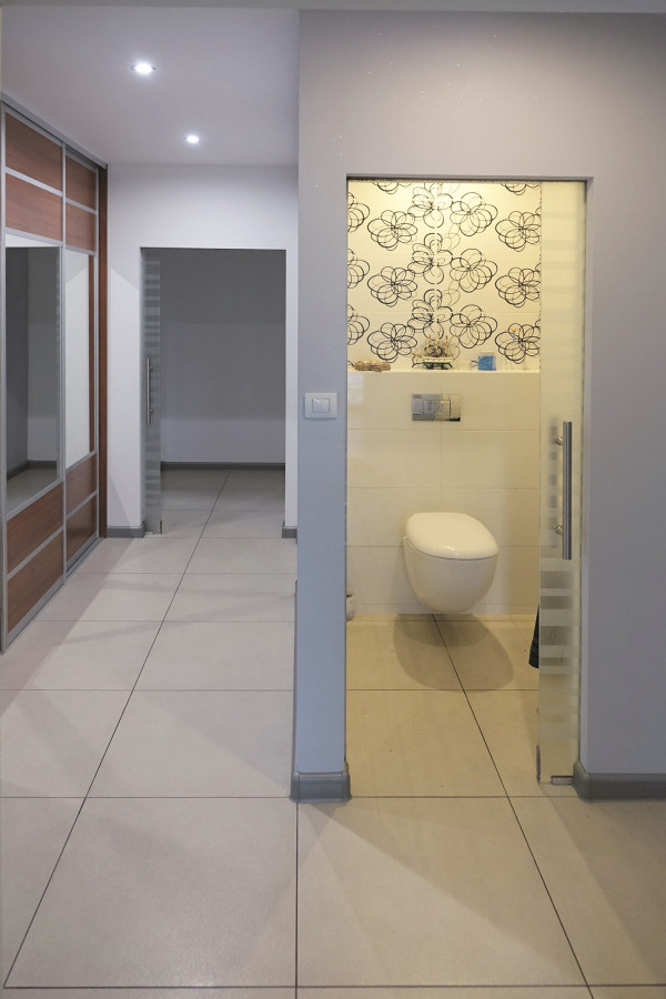

Szklane drzwi do toalety. W ścianach o lekkiej konstrukcji z płytami g-k właściciel zamontował prowadnice
W ścianach o lekkiej konstrukcji z płytami g-k właściciel zamontował prowadnice.
Na umycie takich drzwi musieliśmy znaleźć sposób, bo ślady palców trudniej usunąć z piaskowanych wzorów (po drugiej gładkiej stronie nie ma z tym kłopotu), a na skrzydle w łazience po gorącej kąpieli pojawiają się zacieki. Po przetestowaniu różnych ściereczek i płynów okazało się, że to ręcznik papierowy i płyn do szyb sprawdzają się najlepiej. Dzieci podrosły i teraz częściej posługują się pochwytami na drzwiach.
