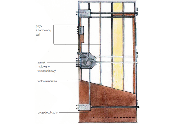

Kolejny istotny parametr przy wyborze drzwi to odporność na włamanie. Wiele modeli nie ma żadnych ponadstandardowych zabezpieczeń na wypadek próby sforsowania. Można jednak kupić skrzydła wzmocnione albo szczególnie odporne na włamanie, czyli antywłamaniowe. Te produkowane są w sześciu klasach odporności RC - od 1 do 6. Im wyższa, tym większa jest odporność na włamanie. W sprzedaży są przede wszystkim modele klasy 2 i 3. Te pierwsze zapewniają ochronę przed otwarciem przy pomocy prostych narzędzi, np. śrubokręta. Powinny stawiać opór przez 3 minuty. Na sforsowanie drzwi klasy 3 przy użyciu łomu złodziej będzie potrzebował 5 minut.
Schemat: Budowa drzwi zewnętrznych o zwiększonej odporności na włamanie
Budowa drzwi zewnętrznych o zwiększonej odporności na włamanie.
Drzwi antywłamaniowe mają solidniejszą od standardowych konstrukcję - ramę wzmocnioną kilkumilimetrowymi poziomymi lub pionowymi prętami, pancerz z blachy stalowej i bolce antywyważeniowe, które wsuwają się w otwory w ościeżnicy. Dodatkowe zabezpieczenie stanowią zamki wielopunktowe, z ryglami w kilku miejscach na całej długości skrzydła, a także wzmocnione zawiasy chronione metalowymi osłonami, zabezpieczającymi przed przecięciem.
