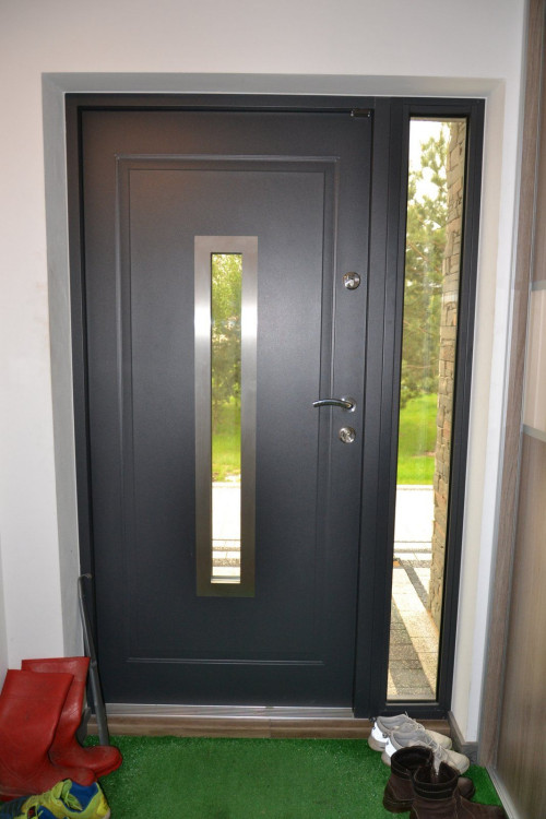

Doświetle boczne, większe od miniokienka, wybawiło mnie z dużego kłopotu. Dobrze, że wybrałem przydymioną szybę, bo wystarczająco przysłania widok z zewnątrz, ale jednocześnie przepuszcza dzienne światło i nie ma potrzeby zapalania światła w ciągu dnia. To jest bardzo ważne! - mówi Filip, Czytelnik Budujemy Dom, który drzwi zewnętrzne zamontował w 2015 r.

Przez przydymione przeszklenie w skrzydle i bocznym doświetlu wpada w głąb wiatrołapu sporo światła
Przez przydymione przeszklenie w skrzydle i bocznym doświetlu wpada w głąb wiatrołapu sporo światła.
Decyzja: po złych doświadczeniach z używania nieszczelnych drzwi, najbardziej mi zależało, żeby w nowym domu były wiatroodporne i dobrze wyciszone. W wiatrołapie chciałem mieć jasno. Gotowy projekt przewidywał okienko przy otworze wejściowym. Jednak nie mogłem znaleźć okna, które można by połączyć z ościeżnicą zamówionych drzwi. Trzech producentów rozkładało ręce.
Rozważałem nawet zamurowanie świetlika, ale ten pomysł kłócił się z moimi najważniejszymi wytycznymi. Wtedy w katalogu drzwi znalazłem rozwiązanie - dodanie szklanego doświetla wzdłuż całej wysokości drzwi. Zapytałem sprzedawcę, czy do szykowanego dla mnie modelu mogę jeszcze domówić takie doświetle. I bez problemu je wykonał! U tego samego producenta zamówiłem również drzwi gospodarcze. Kolorystykę dobrałem do bramy garażowej i ram okien.

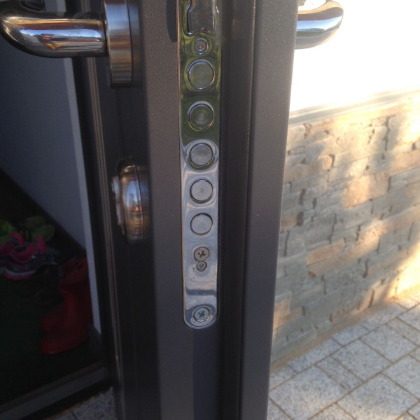

Solidny zamek z wieloma bolcami antywyważeniowymi
Solidny zamek z wieloma bolcami antywyważeniowymi.

  • Drzwi bardzo się udały. Dobrze odgradzają od hałasu, są ciepłe i szczelne. Kiedy u znajomych stanąłem przy wejściu i poczułem nawiew powietrza, pomyślałem - fantastycznie, że u siebie się przed tym zabezpieczyłem, wybierając odpowiedni model z solidnymi uszczelkami i ciepłym progiem oraz na miejscu dopilnowując montażu. U mnie w wiatrołapie po nogach nie "ciągnie" zimno. Rewelacja!
  • Doświetle boczne, większe od miniokienka, wybawiło mnie z dużego kłopotu. Dobrze, że wybrałem przydymioną szybę, bo wystarczająco przysłania widok z zewnątrz, ale jednocześnie przepuszcza dzienne światło i nie ma potrzeby zapalania światła w ciągu dnia. To jest bardzo ważne! Monterzy wykonali swoje zadanie sumiennie. Drzwi nie wymagają ponownej regulacji, lecz na bieżąco obserwuję ich pracę. Zawiasy raz na rok spryskuję smarem w spreju.

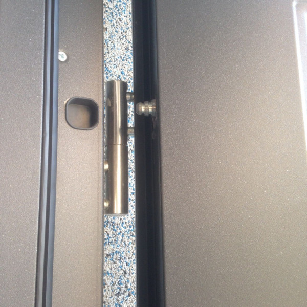

Zawiasy oraz uszczelki (na skrzydle i ościeżnicy)
Zawiasy oraz uszczelki (na skrzydle i ościeżnicy).
