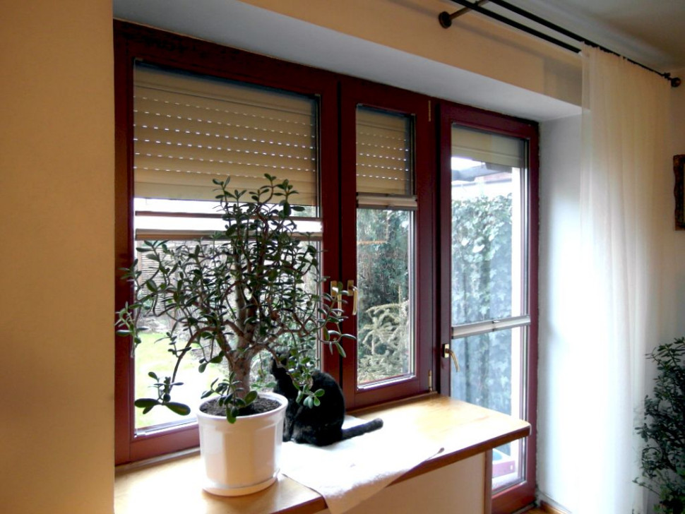

Jestem zadowolona z dodania rolet, lecz minusem moich jest to, że skrzynki wchodzą w zarys szyb i zatrzymują od góry część światła. Widać je od strony pomieszczeń, co nie jest całkiem estetyczne - mówi Ela, Czytelniczka Budujemy Dom, która rolety zewnętrzne użytkuje od 2007 r.

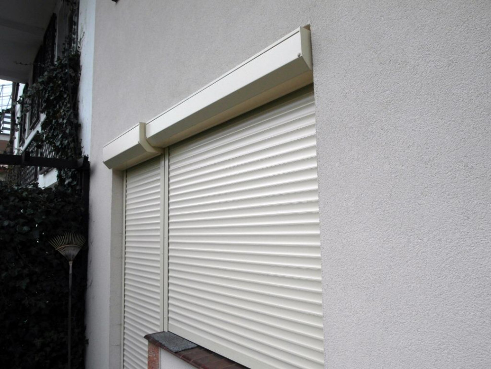

  • Elewacyjne, zamontowane na ramach okien; wykonane z aluminium. Pancerz tzw. lekki, z profili 40 mm, zimnogiętych, wypełnionych pianką PU. Prowadnice o szer. 7 cm. Skrzynki pięciokątne. Klapa rewizyjna na zewnątrz, od czoła skrzynki.

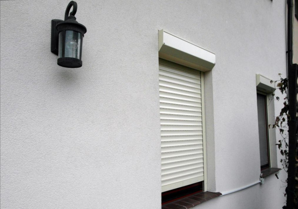

  • Sterowanie - elektryczne, przewodowe (przewody od silników pociągnięto po zewnętrznej stronie murów i poprowadzono do łączników w pomieszczeniach) a także radiowe, 3 piloty.

Skrzynki wchodzą w górne światło szyb i widać je od strony pomieszczeń
Skrzynki wchodzą w górne światło szyb i widać je od strony pomieszczeń.

Przewody elektryczne do silników rolet pociągnięto po zewnętrznej stronie murów
Przewody elektryczne do silników rolet pociągnięto po zewnętrznej stronie murów.

Na już osadzonych oknach zamontowano rolety elewacyjne, skrzynki i prowadnice.

Jestem zadowolona z dodania rolet, lecz minusem moich jest to, że skrzynki wchodzą w zarys szyb i zatrzymują od góry część światła. Widać je od strony pomieszczeń, co nie jest całkiem estetyczne - rozważam naklejenie na szybach naklejki. Ponadto, na zewnątrz skrzynki wystają poza wnękę okienną. Rurowe silniki elektryczne głośno pracują, co stresuje kota. Wygodniej byłoby, gdyby piloty wisiały na ścianie. Tymczasem u nas tynk ma grubą fakturę i przyklejone futerały odpadły. Na szczęście piloty się wtedy nie zniszczyły. Zazwyczaj kładziemy je w umówionym miejscu, lecz niekiedy musimy ich szukać.
