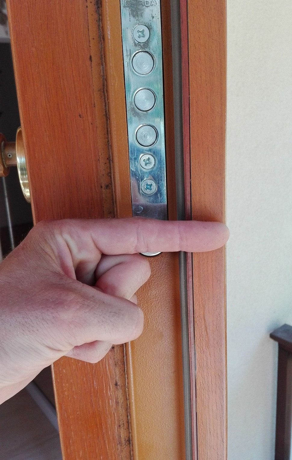

Drzwi od strony wiatrołapu otwiera się gałką w górnym zamku

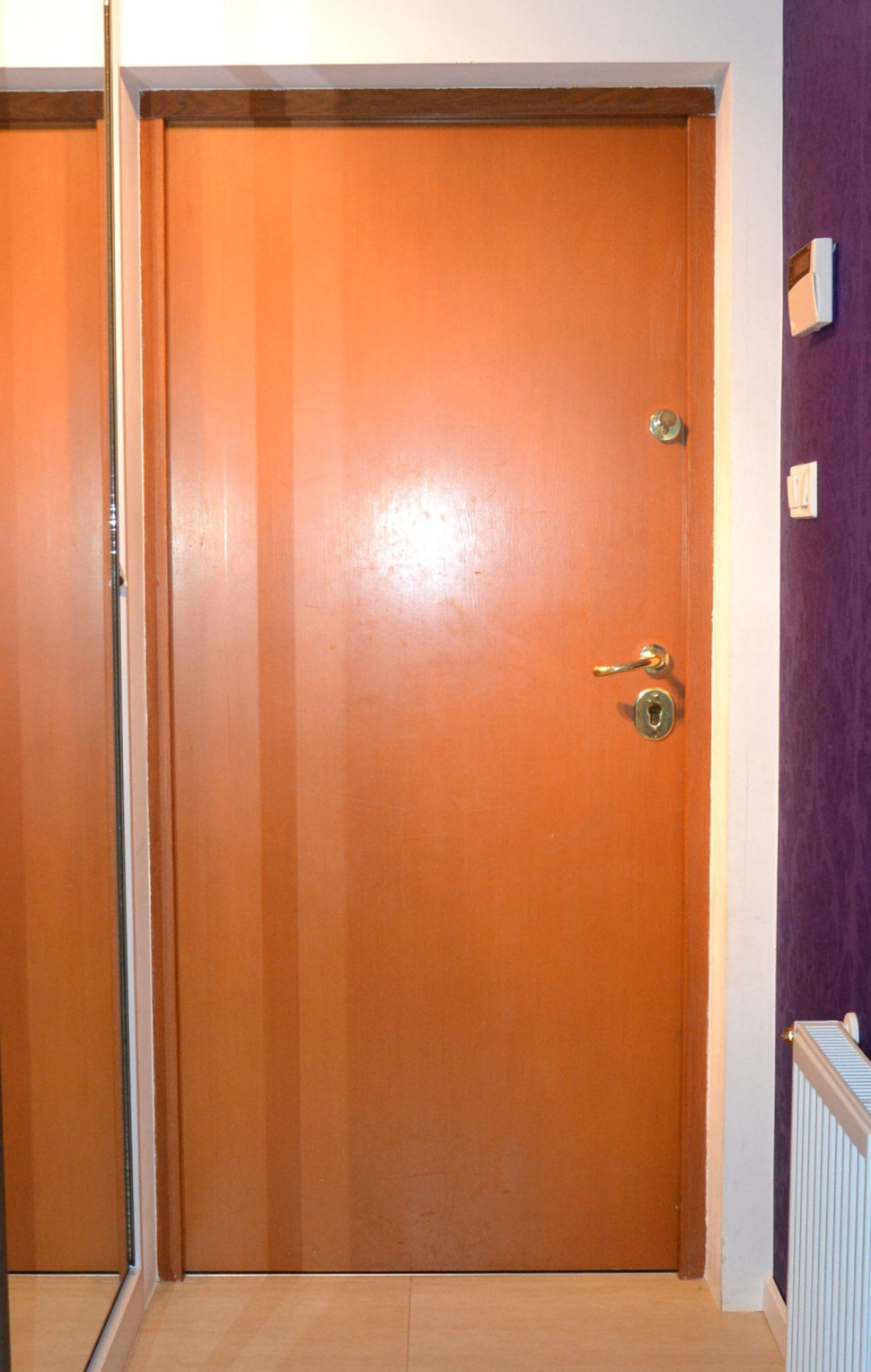

Skrzydło ze stali, wykończone drewnem i laminatem, ma grubość 12 cm
Skrzydło ze stali, wykończone drewnem i laminatem, ma grubość 12 cm.

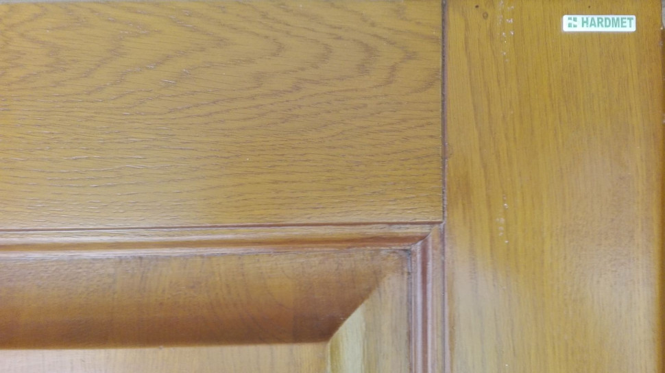

Drewno na drzwiach wejściowych zabezpieczono powłoką odporną na czynniki zewnętrzne
Drewno zabezpieczono powłoką odporną na czynniki zewnętrzne.
