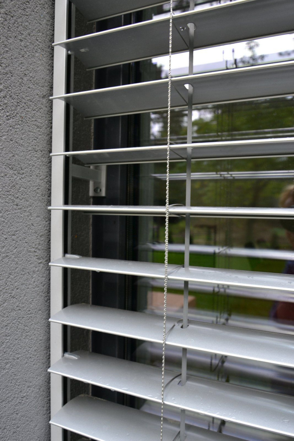

  • Lamele ze wzmocnionej taśmy aluminiowej o gr. 0,42 mm (szer. 80 mm, w kształcie litery C).
  • Prowadnice sztywne, ze stali nierdzewnej.

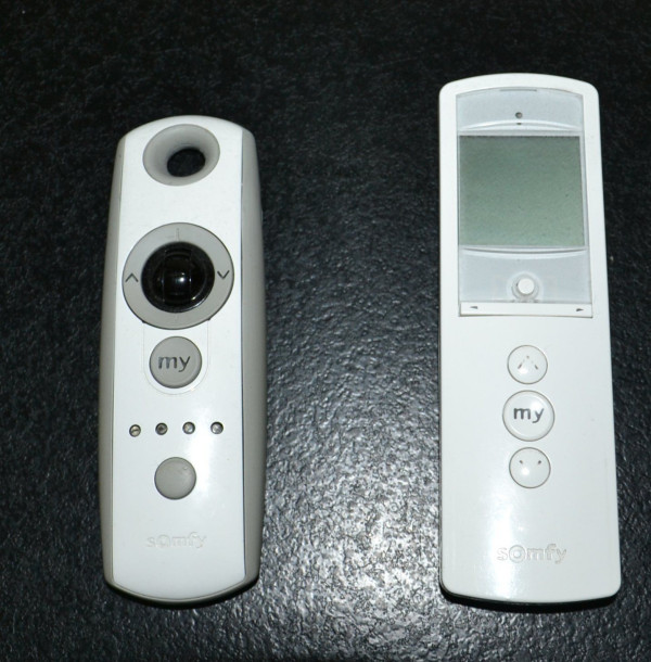

Sterowanie: elektryczne silniki rurowe ze sterowaniem radiowym monterzy umieścili w kasetach żaluzji. Do obsługi żaluzji służą 2 piloty z pięcioma kanałami (osobne na parter i piętro) oraz 1 pilot z szesnastoma kanałami. Możliwe jest zarządzanie wszystkimi żaluzjami naraz, grupami i osobno każdą z nich.

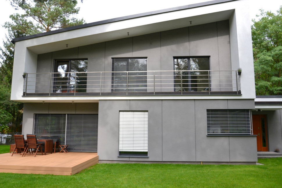

Zewnętrzne żaluzje z aluminium założono na wszystkich oknach fasadowych
Montaż: nastąpił podczas budowy, zaraz po założeniu okien fasadowych. Architekt celowo tak zaprojektował żaluzje z kasetami, żeby podniesione lamele nie zakrywały światła szyb. Między ścianą zewnętrzną a kasetami żaluzji została ułożona warstwa styroduru. Od czoła kasety zakrywają maskownice i tynk. Sztywne prowadnice boczne ze stali nierdzewnej dostawcy żaluzji przytwierdzili wkrętami do uchwytów o dł. 10 cm, a te z kolei – do ram okien (z PVC). Dokładnie dopytaliśmy producenta okien i żaluzji, czy można tak zrobić!

Piloty (pięcio- i szesnastokanałowy) do sterowania osłonami

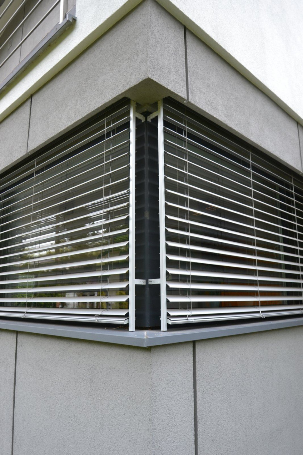

Żaluzje w narożnych oknach w kuchni

    Podniesione żaluzje nie zasłaniają światła szyb, bo kasety, do których się chowają znajdują się nad oknami fasadowymi. Na dodatek nie widać ich z zewnątrz, bo znajdują się pod tynkiem. Wszystkie te elementy precyzyjnie zaprojektowaliśmy z architektem domu, jeszcze przed rozpoczęciem budowy. Sztywne prowadnice, przytwierdzone do ścian w otworach okiennych wyglądają delikatnie i nie szpecą elewacji.
  • Wokół domu rośnie kilka wysokich sosen i brzóz, które filtrują światło, lecz ruchome żaluzje robią to doskonalej. Płynnie chodzą w zakresie 90 i 180°. Mąż specjalnie dokupił dwa dodatkowe pięciokanałowe piloty (jeden na parter, drugi na piętro), na których mogę pokrętłem precyzyjnie i bardzo łatwo ustawiać kąt nachylenia lameli. Mały ruch palcem wystarcza do ustalenia optymalnej, w danym momencie, pozycji.
    Korzystam z tej możliwości szczególnie wtedy, kiedy pracuję w domu i zaczyna mnie razić słońce. Główny pilot szesnastokanałowy nie ma pokrętła i nim obsługuje mi się osłony trochę trudniej.
  • Jakub: żaluzje u kuzynki miały lamele w kształcie litery Z. Podobały mi się, ale są droższe od lameli w kształcie litery C, które ostatecznie wybraliśmy. Poszliśmy w najbardziej standardowe rozwiązania, z przyjazną cena i nie żałujemy decyzji. Zetki pewnie szczelniej się zamykają, ale nasze też rewelacyjnie chronią od jaskrawego słońca i gorąca. Jeśli odpowiednio ustawimy lamele, słońce nie nagrzewa szyb.
    To jest podstawowa zaleta w porównaniu do żaluzji lub rolet wewnętrznych. Między lamelami i szybą jest odstęp o szer. 10 cm i przy ich zamknięciu stanowi on dodatkową barierę dla przenikania ciepła do wnętrza.
    Drzewa na działce dające cień i wentylacja mechaniczna połączona z gruntowym wymiennikiem ciepła powodują że nawet w największe upały w naszym domu panuje przyjemny chłód. W jego utrzymaniu ogromną rolę odgrywają żaluzje fasadowe. Szczególnie na piętrze, gdzie drzewa nie dają już tyle cienia, podczas upalnych dni szczelnie zamknięte lamele chronią pokoje przed nagrzaniem. Zetki mają wgłębienia i pewnie trudniej je się czyści, niż lamele o prostym, lekko łukowatym kształcie.
