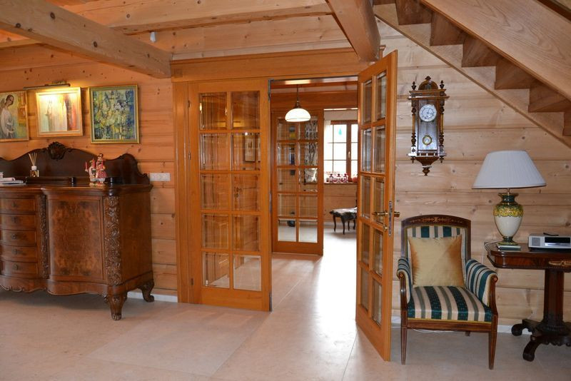

W strefie reprezentacyjnej na parterze, czyli między salonem i holem oraz holem a kuchnią, umieściłam bliźniacze dwuskrzydłowe przeszklone drzwi, które wydłużają osie widokowe i doświetlają wewnętrzny hol. Przez obie pary drzwi i hol widzę z kuchni kominek, znajdujący się w salonie. Jestem zadowolona z tych przeszklonych, mimo że po kalkulacji ceny, wykonawcy zażądali sporej dopłaty za fazowane szyby. Reszta drzwi jest pełna przede wszystkim dlatego, że drewniany dom jest akustyczny. W łazienkach i pokojach prywatnych zależało mi na intymności i ciszy, a dzięki grubym drzwiom z drewna udało mi się to osiągnąć. Musiałam kupić do nich klamki, by drzwi zmieściły się w budżecie wykonawców.
Parter dekorują dwie pary dwuskrzydłowych drzwi z drewna mahoniowego i z kryształowymi szybami

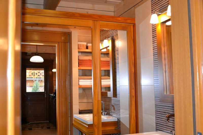

Przesuwne drzwi z lustrami oddzielają przestrzeń techniczną od łazienki
Ponieważ w pomieszczeniu technicznym o powierzchni 6,5 m2 postanowiłam urządzić gościnną łazienkę, przestrzeń techniczną i sanitarną oddzieliłam przesuwnymi drzwiami. Prowadnice oraz 3 skrzydła z lustrami zamówiłam u miejscowego stolarza. Przesuwne drzwi były znakomitym pomysłem.

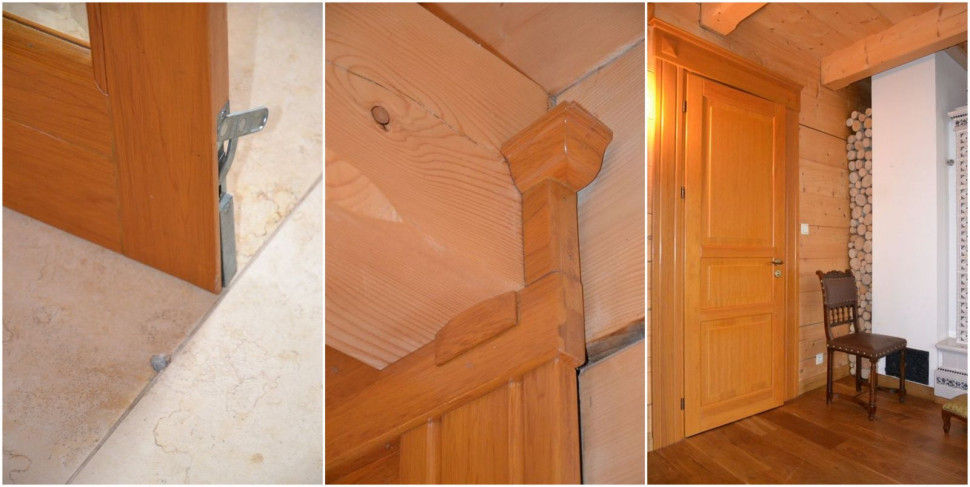

  • Jestem zadowolona z wyglądu drzwi, bo prezentują się dokładnie tak, jak sobie wymarzyłam. Są również funkcjonalne. Wiele do życzenia pozostawia jedynie staranność sporządzenia elementów dekoracyjnych wokół nich.
    1. Stolarze zastosowali za wąskie listwy wykończeniowe i widać spod nich łączenie bali, z jakich wzniesiono dom.
    2. W posadzce przy oszklonych drzwiach "zapomnieli" zamontować metalowe tulejki, do blokowania skrzydeł.
    3. Niewykończone dziury w płytach granitowych wyglądają brzydko!
    4. Między ścianami a gzymsem nad drzwiami tworzą się szpary.
    5. Z miejsc klejenia drewna w paru punktach wypłynął klej.
    Zdałam się na profesjonalizm monterów, ale się nim nie wykazali. Profesjonalizm, lub jego brak, wychodzi w takich detalach.

  • Przed zamówieniem drzwi sprawdzałam na budowie, czy wytyczne architekta mi odpowiadają. Ostatecznie to ja wskazywałam, czy mają być prawe, czy lewe. Zróżnicowałam ich wymiary - drzwi do garderoby 60 x 200 cm, do łazienek 70 x 215 cm, do sypialni: 70 i 85 x 215 cm. Samodzielnie dobrałam kolorystykę stolarki drzwiowej i okiennej, żeby nie gryzła się z naturalnym kolorem bali. Przesuwne drzwi znakomicie się sprawdziły, bo goście nie czują, że tak naprawdę znajdują się w kotłowni. Drzwi zasłaniają gazowy kocioł, zbiornik c.w.u. oraz regał na artykuły gospodarcze. Lustra na skrzydłach o szerokości 60, 105 i 60 cm powiększają strefę przeznaczoną na łazienkę. Polecam takie rozwiązanie.
  • Ze względu na liczne podziały oraz dwustronne fazowanie, czyszczenie szyb w dwuskrzydłowych drzwiach jest pracochłonne. Muszę to robić często, bo pod światło widać każdy odcisk palca oraz ślad psiego i kociego nosa. Jednak drzwi dekorują reprezentacyjną strefę domu, dlatego cierpliwie je myję.
