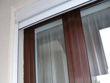

Rolety zewnętrzne: Skrzynka i prowadnice zakrywają fragmenty szyb

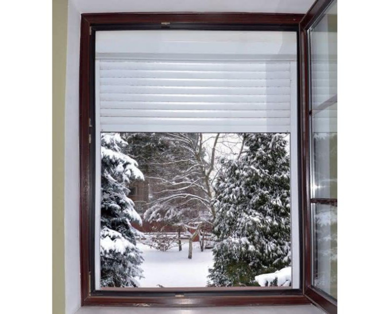

Montaż rolet zewnętrznych: przewody położył elektryk podczas wykonywania instalacji elektrycznej w budynku. Rolety wymierzył, potem złożył w firmie i w końcu zamontował producent z Włocławka. Miał konkurencyjne ceny. Pięcioosobowa ekipa pracowała 2 dni. Skrzynka i prowadnice przymocowane są do ściany wewnątrz wnęki okiennej.

Rolety zewnętrzne, przytwierdzone do wnęki okiennej

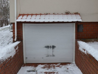

Wjazd do garażu zabezpiecza brama zbudowana jak roleta
Wjazd do garażu zabezpiecza brama zbudowana jak roleta, z szerszymi prowadnicami i mocniejszymi wieszakami

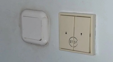

  • Latem 2007 r. w nasz dom uderzył piorun. Uszkodził wiele urządzeń domowych, w tym elektryczne zarządzanie roletami. Indywidualne sterowanie udało się naprawić, po wymianie przełączników i dwóch silników rurowych. Natomiast nie udało się bez kucia ścian znaleźć miejsca uszkodzenia przewodów centralnego sterowania. Żałujemy, bo było wyjątkowo wygodne. Od tamtej pory korzystamy tylko z kierowania każdą roletą z osobna. Nie zdecydowaliśmy się na założenie nowego przewodowego sterowania centralnego.

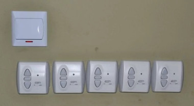

Przełączniki do 5 rolet w kuchni
Centralny przełącznik w holu
Centralny przełącznik w holu nie działa od uderzenia pioruna w dom

  • Rolety zewnętrzne to sensowna inwestycja. Budując kolejny dom, na pewno też byśmy je zastosowali. Z jedną różnicą - zamontowalibyśmy je w ścianie, bo wtedy są mniej widoczne i trudniej je wyrwać z muru. Nasze skrzynki i prowadnice zasłaniają fragmenty szyb.
