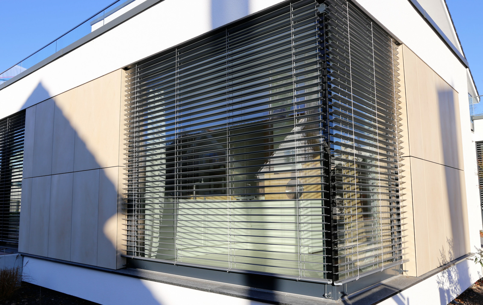

Przy oknach od południa i zachodu najlepiej sprawdzają się osłony zewnętrzne. Wybór zależy od rodzaju okna, wyglądu budynku i tego, czy zależy nam na zaciemnieniu, cieniu czy zachowaniu widoku na zewnątrz. Rolety zewnętrzne mocno ograniczają nagrzewanie pomieszczeń. W największy upał warto opuścić je rano, zanim szyby się rozgrzeją. Dobrze sprawdzają się w sypialniach, pokojach dziecięcych i na poddaszu, bo pozwalają też zaciemnić wnętrze. Żaluzje fasadowe dają większą kontrolę nad światłem. Lamele można ustawić tak, żeby odciąć ostre słońce, ale nie robić w domu całkowitej ciemności. To dobre rozwiązanie do salonu, jadalni albo gabinetu, zwłaszcza przy dużych oknach.
żaluzje zewnętrzne
Zaletą żaluzji zewnętrznych jest to, że można sterować kątem ich nachylenia, a tym samym ilością światła dostającego się do pomieszczeń, fot. AWILUX

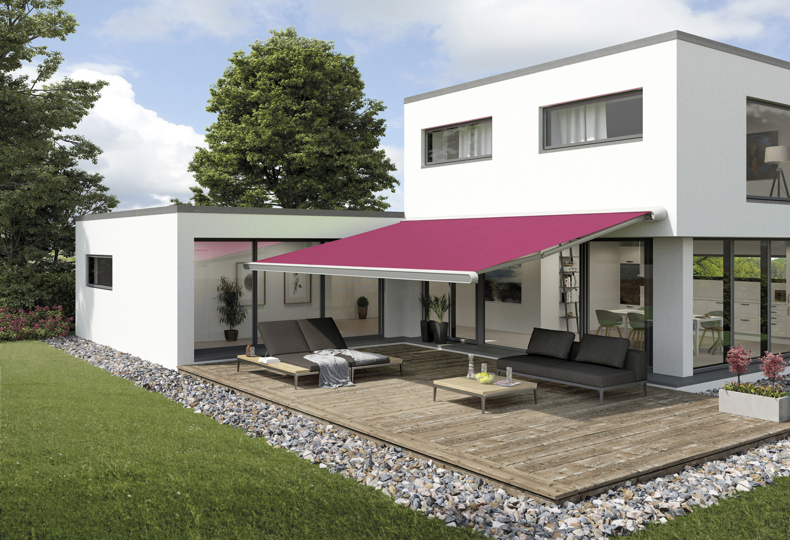

Przy drzwiach tarasowych często lepsza będzie markiza tarasowa. Zacienia nie tylko szybę, ale też fragment tarasu przed domem. Dzięki temu mniej nagrzewa się posadzka przy wyjściu do ogrodu. Refleksole przydają się wtedy, gdy mamy duże przeszklenia i zależy nam na widoku. To pionowe osłony tekstylne montowane na zewnątrz. Ograniczają dopływ słońca, a jednocześnie nie zamykają pomieszczenia tak mocno jak pełna roleta. W domach o bardziej tradycyjnym wyglądzie można rozważyć okiennice. Modele rozwierane albo przesuwne chronią przed słońcem, dają prywatność i mogą być ciekawym elementem elewacji. Okiennice z lamelami pozwalają regulować ilość światła.
markizy tarasowe ochrona przed upałem
Markizy tarasowe chronią przed słońcem nie tylko wnętrza, ale także przylegające do nich tarasy, fot. MARKILUX

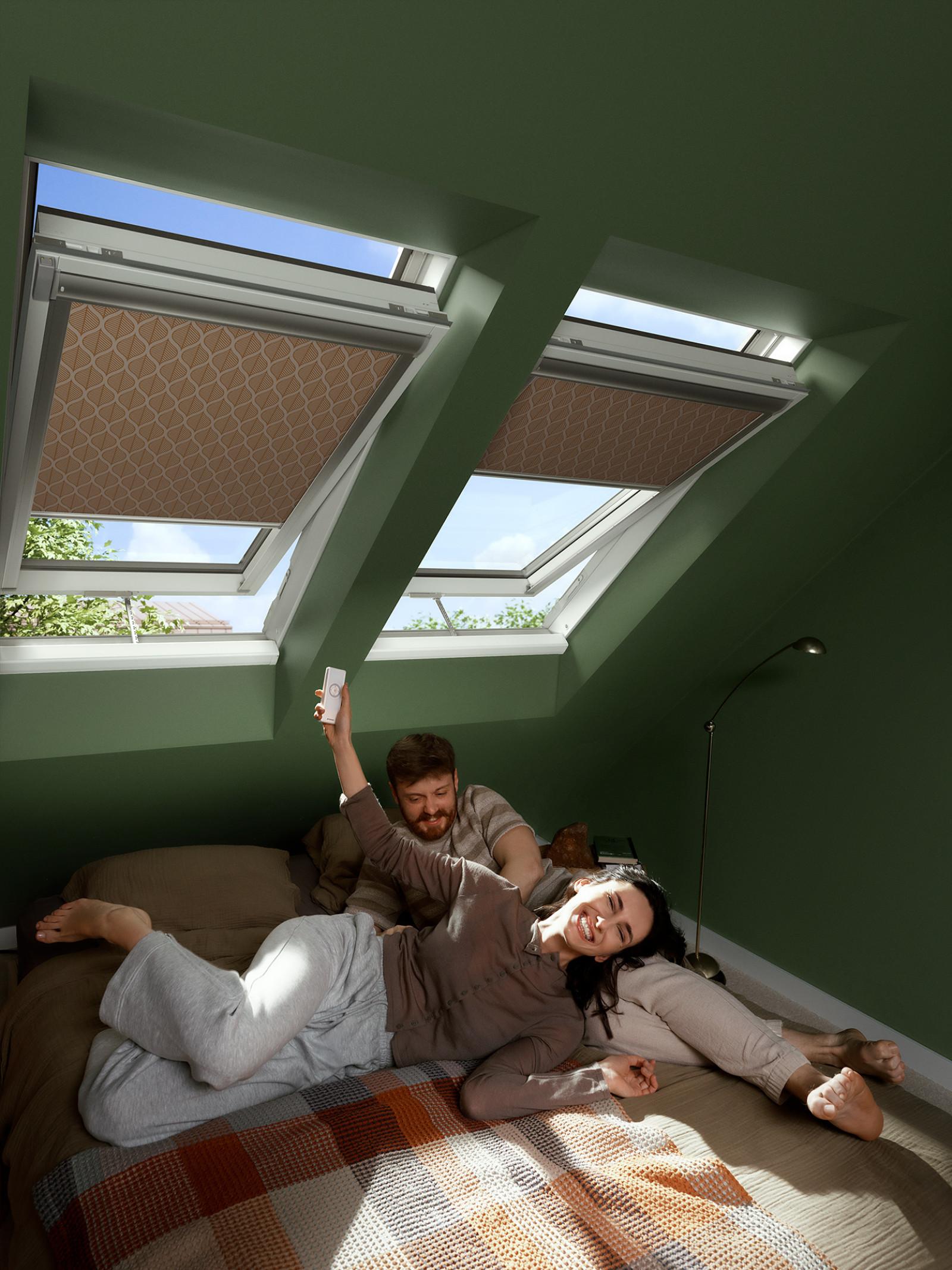

Poddasze nagrzewa się szczególnie szybko
Na poddaszu problem jest większy. Okna dachowe dostarczają dużo światła, ale latem mogą mocno nagrzewać pomieszczenia. Słońce pada na nie pod innym kątem niż na okna fasadowe, a nagrzany dach dodatkowo podnosi temperaturę pod skosami. Do okien dachowych najlepiej stosować dedykowane osłony zewnętrzne: markizy albo rolety dachowe. Zatrzymują promienie przed szybą, dlatego dają lepszy efekt niż roleta wewnętrzna. W sypialni na poddaszu warto połączyć osłonę przeciwsłoneczną z możliwością zaciemnienia. Wieczorem i nocą poddasze warto dobrze przewietrzyć. Pomaga otwarcie okien dachowych i okien na niższej kondygnacji, żeby powietrze mogło swobodnie przepływać przez dom. Rano osłony powinny być już opuszczone.
okna na poddaszu roleta
Nadmiar słońca na poddaszu może być bardzo uciążliwy, dlatego okna połaciowe warto wyposażyć w odpowiednie osłony przeciwsłoneczne, fot. FAKRO
