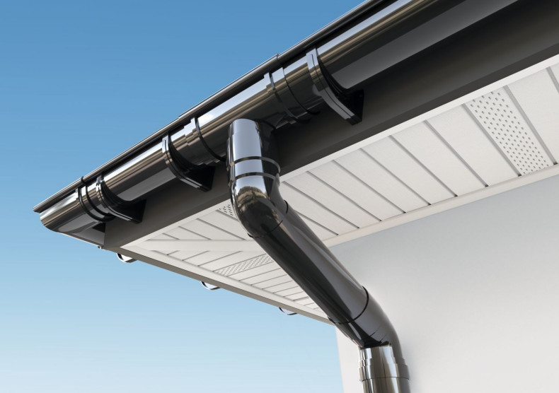

Najpopularniejsze, ale i najtańsze są rynny z tworzywa sztucznego, czyli PVC. Mają one naprawdę dużo zalet. Barwiony w masie polichlorek winylu nie wymaga zabiegów konserwacyjnych, nie koroduje, a gdy rynna zostanie lekko zarysowana, praktycznie jest to niewidoczne i nie powoduje żadnych konsekwencji (do usunięcia głębszych rys można użyć specjalnej pasty renowacyjnej). Rynny takie są lekkie, łatwe do zamontowania, stosunkowo odporne na uderzenia (np. spadających z drzew gałęzi), ponadto są bardzo gładkie w środku (mają niezwykle niski współczynnik chropowatości), dzięki czemu szybko odprowadzają wodę i trudno osadzają się w nich zabrudzenia.
Ich powierzchnia może być pokryta tlenkiem tytanu lub akrylem, co zwiększa ich odporność na działanie promieni UV. Dzięki temu świetnie sprawdzą się w rejonach nadmorskich oraz miejscach, w których panuje surowy klimat - wieją wiatry, często pada deszcz czy śnieg i jest zimno. Ich jedyną wadą jest to, że źle znoszą wysoką temperaturę. Na dachach silnie nasłonecznionych mogą nieco się odkształcać i zmieniać barwę. Warto wziąć to pod uwagę przy ich montażu, stosując złączki zatrzaskowe wyposażone w uszczelki z gumy EPDM. Dzięki nim, nawet gdy rynny nieco się odkształcą, w miejscach połączeń nie stracą szczelności. Ich trwałość określa się na około 50 lat.
Rynny z PVC
PVC jest jednym z najpopularniejszych materiałów używanych do produkcji systemów rynnowych. Jego zalety to przede wszystkim całkowita odporność na korozję i łatwy montaż. (fot. Cell-Fast)

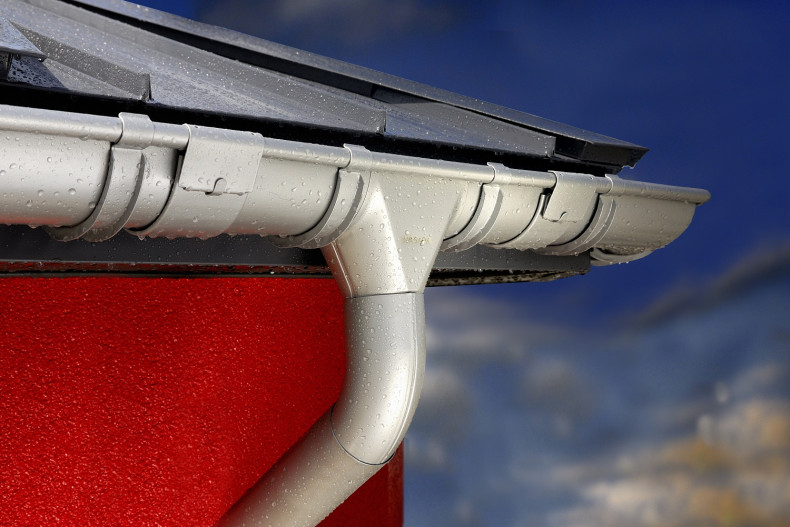

Wyroby ze stalowej blachy są średnio o około jedną czwartą droższe od tych z PVC i mają budowę warstwową. Stalowy szkielet ma przeważnie grubość do 0,7 mm. Zabezpiecza go powłoka z ocynku. Na nią nakładane są jeszcze 2-3 kolejne warstwy ochronne, przy czym ostatnia znajduje się w określonym kolorze. Takie elementy są bardzo odporne na działanie zmiennej temperatury, pod której wpływem się nie odkształcają. Dobrze znoszą też inne niekorzystne czynniki atmosferyczne, pod warunkiem, że nie zostaną przytarte czy zarysowane (wówczas mogą korodować).
Kupując je, warto zapytać o grubość stalowego rdzenia i powłok ochronnych - im są one grubsze, tym lepiej. Rynna stalowa zachowuje z reguły dobrą sztywność, nie odkształca się, jest odporna na uderzenia, a właściwie zamontowana utrzymuje ciężar zalegającego w niej śniegu. Trwałość wyrobów stalowych może wynosić nawet 80 lat pod warunkiem, że są dobrze wykonane i właściwie użytkowane.
Rynny stalowe
Popularne rynny stalowe produkowane są z ocynkowanej blachy stalowej, powleczonej warstwą ochronną, np. poliestrową. Powłoki zapewniają różnorodną kolorystykę i poprawiają odporność na korozję. (fot. Blachy Pruszyński)

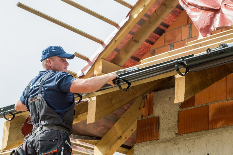

Aby rynny spełniały swoją funkcję i nie sprawiały problemów podczas użytkowania, muszą być poprawnie zamontowane. Oplatający dach system zbierający wodę opiera się na umieszczonych w odstępach 50-60 cm rynajzach, czyli podtrzymujących rynny uchwytach, przykręcanych do krokwi lub desek okapowych. Dobrze jest zacząć pracę od ustalenia lokalizacji rur spustowych, następnie wyznaczyć linię montażu haków rynnowych, pamiętając o zachowaniu lekkiego spadku w kierunku odpływu (około 0,5%). Należy zamontować najpierw haki skrajne, przeciągnąć między nimi żyłkę, a potem założyć pozostałe rynajzy. Rury spustowe łączy się z rynnami za pomocą kosza lub odpływu przelotowego. Biegnące w dół rury przytwierdza się do elewacji specjalnymi obejmami. Odstępy między nimi nie powinny mieć więcej niż 1,8 m.
Niekiedy trzeba zmienić bieg rury spustowej, aby ominąć gzyms czy inną "przeszkodę" architektoniczną. Stosuje się do tego kolana o różnym kącie załamania. Do zmiany kierunku przebiegu rynien używa się narożników wewnętrznych lub zewnętrznych, a ich końce zamyka zaślepkami. Poszczególne odcinki systemu można łączyć ze sobą na kilka sposobów. Często zależy to też od materiału, z którego są zrobione. Najczęściej używa się złączek zatrzaskowych, wyposażonych w uszczelki wykonane z odpornej na skrajne warunki klimatyczne gumy EPDM. Dzięki nim, gdy pod wpływem różnic temperatury orynnowanie rozszerza się lub kurczy (dotyczy to zwłaszcza rynien z PVC), w miejscach połączeń system cały czas jest szczelny. Stosując tę metodę na łączniku pomiędzy poszczególnymi odcinkami rynien dobrze zastosować obustronne rynhaki, aby miejsce to było stabilne.
Niektóre rynny z PVC łączy się też metodą klejenia na nakładkę, co dodatkowo usztywnia całą konstrukcję. Ten sposób poleca się w przypadku dachów mających nieregularne, łukowo wygięte krawędzie. Rynny aluminiowe, miedziane i tytan-cynkowe lutuje się na 10-15-centymetrową zakładkę, ewentualnie łączy spoiwem dekarskim, dzięki czemu są sztywne i szczelne. Kiedy system otaczających dach rynien jest już gotowy, przed zamontowaniem rur spustowych rynny dobrze jest napełnić wodą, żeby sprawdzić, czy nie ma zastoin i przecieków.

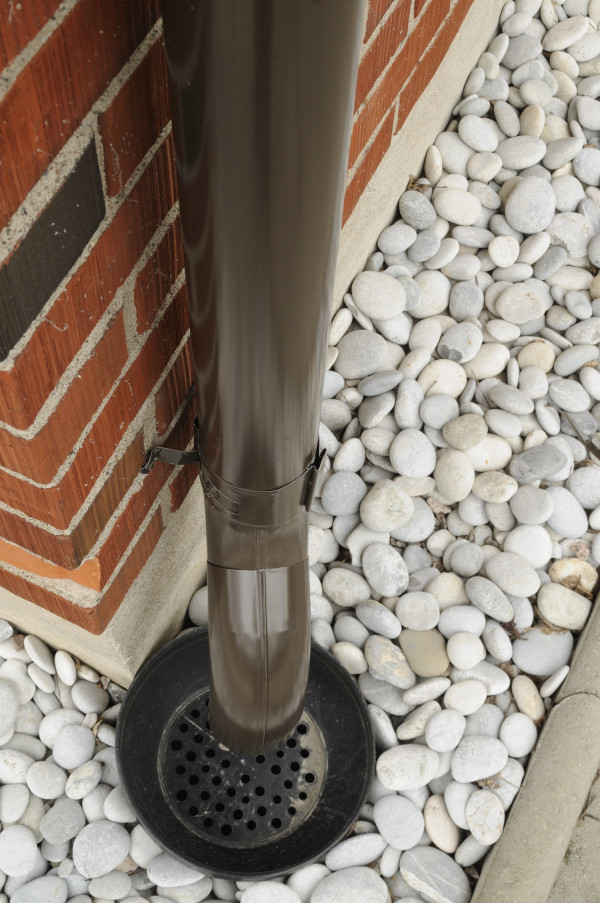

Innym sposobem jest połączenie rur spustowych, zakończonych znajdującymi się przy podłożu osadnikami, zatrzymującymi spływające z dachu liście i gałązki, z wkopanymi w grunt rurami drenarskimi. Rury takie mają zwykle długość do 10 m, układa się je na warstwie żwiru, owija włókniną i przysypuje ziemią.
Jeśli powierzchnia dachu jest duża, a podłoże gorzej przepuszcza wodę, rura może prowadzić do wkopanej w ziemię studni chłonnej lub zbiornika zbierającego deszczówkę (może być wykorzystywana do podlewania ogrodu), rowu melioracyjnego, ewentualnie systemu kanalizacji. Przy czym w dwóch ostatnich przypadkach wymagane są stosowne zezwolenia, odpowiednio Wód Polskich i gminy (przeważnie zajmują się tym gminne spółki) zarządzającej gospodarką wodno-ściekową na danym terenie.
Wpust deszczowy
Przy odprowadzaniu deszczówki do kanalizacji, w nawierzchni trzeba zamontować wpust deszczowy, a pod nim osadnik, zatrzymujący większe zanieczyszczenia. (fot. Ruukki)

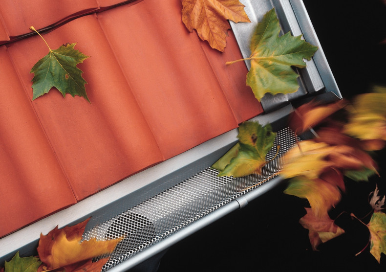

Siatka na zanieczyszczenia
Po zamontowaniu rynien, warto osadzić w nich specjalną siatkę, uniemożliwiającą wpadanie liści, szyszek czy gałązek. (fot. Rheinzink)
Przy okazji warto sprawdzić, czy rynny nie przeciekają i czy nie tworzą się w nich zastoiny. Wszelkie nieszczelności łatwo wyeliminować za pomocą taśmy izolacyjnej lub silikonu dekarskiego. Rynny stalowe dobrze jest obejrzeć także pod kątem ewentualnych uszkodzeń spowodowanych przez spadające gałęzie. Jeśli ich powłoka ochronna została w jakimś miejscu uszkodzona, należy ją uzupełnić lub wymienić odcinek rynny na nowy, co zapobiegnie powstawaniu korozji.
