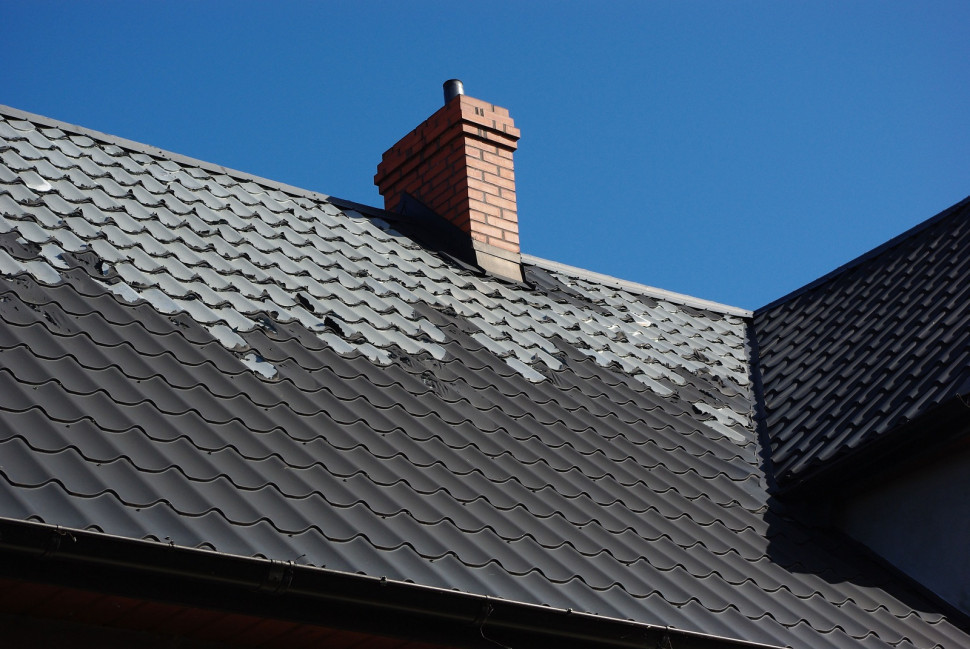

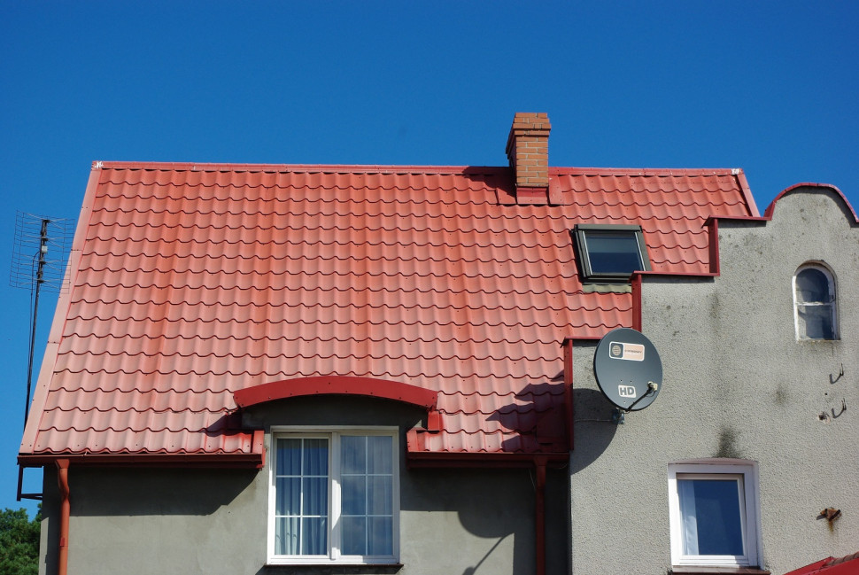

Specjalne miejsca wymagają specjalnych materiałów. W pasie nadmorskim korozyjność środowiska jest szczególnie duża. Zastosowanie standardowych blachodachówek kończy się spłowieniem powłok (fot. z lewej) albo nawet ich złuszczeniem (fot. z prawej) (fot. J. Antkiewicz)
