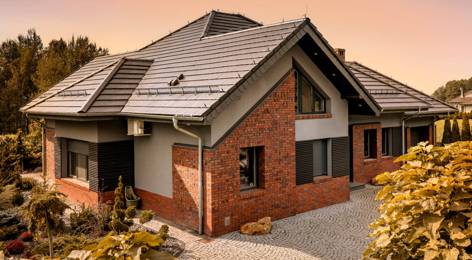

Dachówki ceramiczne oferowane są w zróżnicowanej stylistyce i kolorystyce, dzięki czemu pasują zarówno do budynków o tradycyjnej, jak i nowoczesnej architekturze, fot. wienerberger
Dachówki ceramiczne uchodzą za jedno z najbardziej prestiżowych i trwałych pokryć dachowych. Ich montaż jest kosztowny, bo na 1 m² dachu potrzeba kilkunastu niewielkich elementów. Jednak mały format, choć podnosi cenę robocizny, ma dużą zaletę: ułatwia dopasowanie pokrycia do skomplikowanego dachu z lukarnami, załamaniami połaci czy wolim oczkiem.

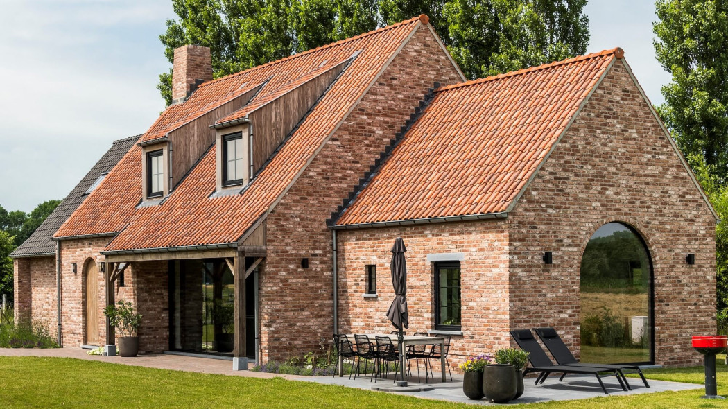

dachówka ceramiczna antracyt
Dachówki ceramiczne to najpopularniejszy rodzaj pokrycia dachowego. Ich największe zalety to naturalny wygląd i wyjątkowa trwałość, szacowana nawet na ponad 100 lat, fot. BMI BRAAS

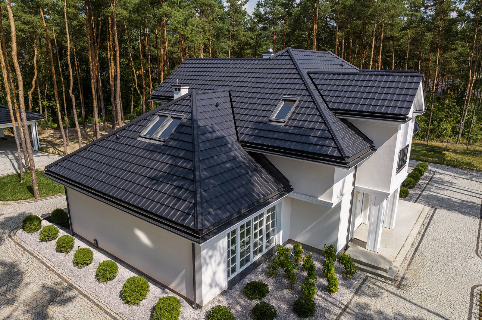

ciemna dachówka ceramiczna
Nowoczesna dachówka ceramiczna w modnych ciemnym kolorze, fot. swissporTON

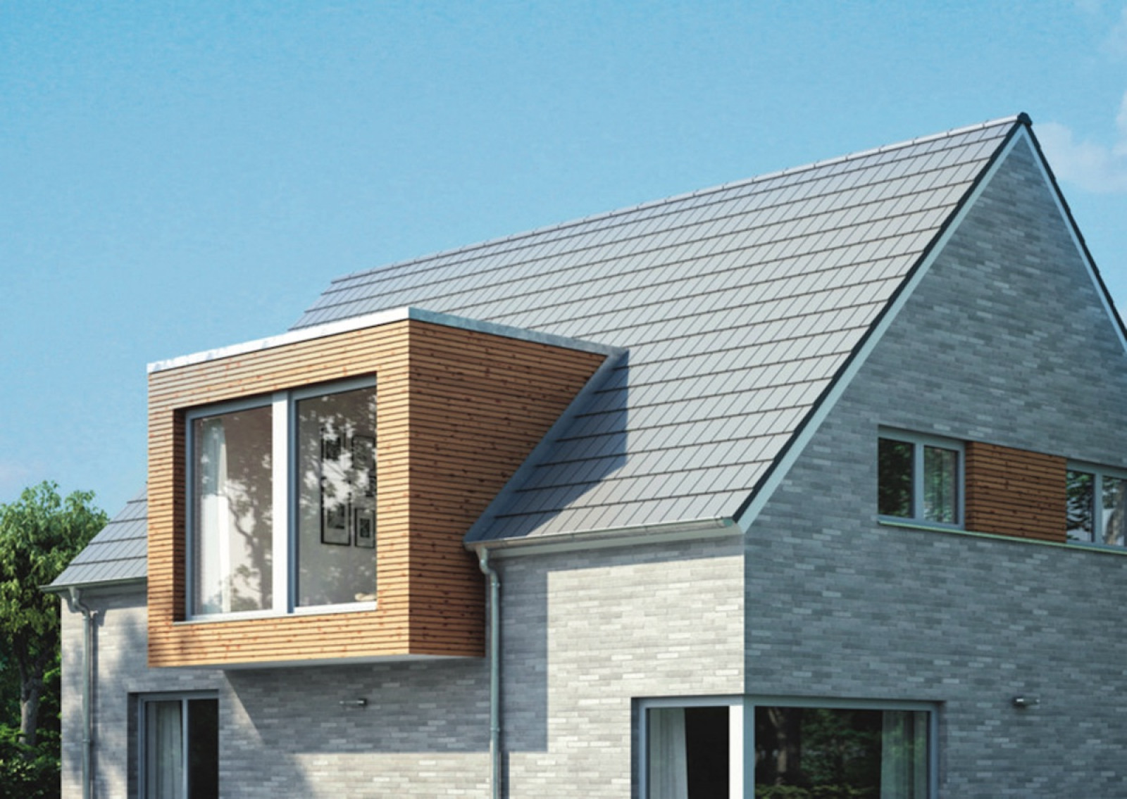

dachówki ceramiczne szare
Dachówki ceramiczne wyróżniają się bardzo wysoką odpornością na warunki atmosferyczne, w tym promieniowanie UV, mróz i wilgoć. Ich trwałość liczy się nawet w setkach lat, fot. RÖBEN

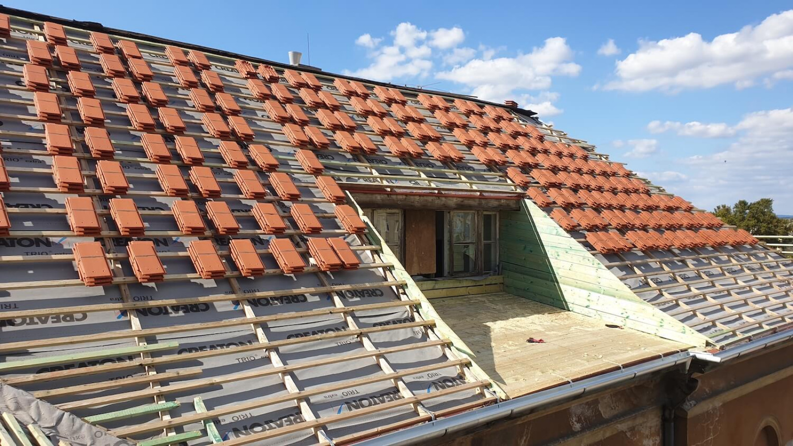

układanie dachówki na dachu
Dachówki układa się na podkładzie w formie ołacenia, czyli na ruszcie wykonanym z kontrłat przybijanych równolegle do krokwi, oraz łat, przybijanych prostopadle do nich, fot. swissporTON
Dachówki ceramiczne montuje się na ruszcie z łat i kontrłat mocowanych do konstrukcji dachu. Pod kontrłatami układa się membranę dachową albo pełne deskowanie zabezpieczone papą lub folią wstępnego krycia. Układanie dachówek rozpoczyna się od okapu i prowadzi poziomymi rzędami ku górze. W standardowych warunkach nie wszystkie dachówki są mocowane na stałe - zwykle przytwierdza się np. co trzecią oraz wszystkie elementy brzegowe i okapowe. Przy stromych połaciach każdą dachówkę trzeba zamocować do łat spinkami lub gwoździami, zgodnie z zaleceniami producenta. W strefach narażonych na silny wiatr konieczne jest dodatkowe klamrowanie dachówek, szczególnie przy okapie, kalenicy i krawędziach połaci. Mocowania mechanicznego, bez względu na kąt nachylenia dachu, wymagają karpiówki oraz dachówki typu mnich-mniszka.
Kalenice dachu wykańcza się gąsiorami. To specjalne dachówki o rynienkowatym kształcie. Mocuje się je do deski kalenicowej, która musi być dobrze przytwierdzona i wypoziomowana. Przed układaniem gąsiorów, trzeba jeszcze umieścić taśmę kalenicową i po obu stronach wyprowadzić jej krawędzie na połacie wykończone dachówkami. Taśma zabezpiecza szczelinę wentylacyjną wzdłuż kalenicy. Wentylacja jest niezwykle ważna. Brak odpowiednich szczelin wentylacyjnych pod pokryciem prowadzi do zawilgocenia konstrukcji i skraca trwałość całego dachu. Gąsiory mocuje się za używając blaszanych klamer przykręcanych do łaty kalenicowej.
