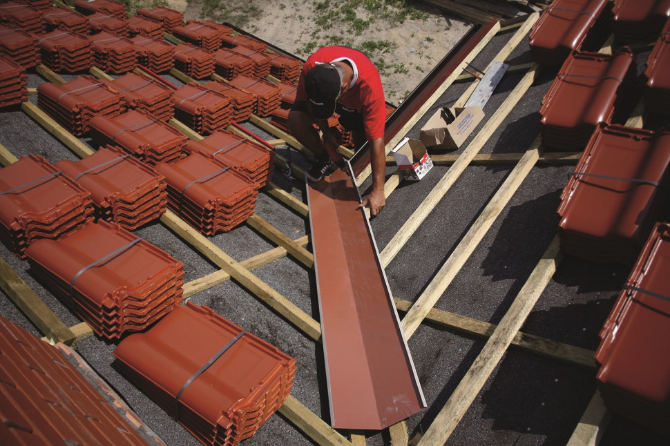

Kosz, czyli miejsce zbiegu dwóch połaci dachu
Kosz, czyli miejsce zbiegu dwóch połaci dachu tworzy swoisty lej zbierający i spiętrzający wodę. (fot. Röben)

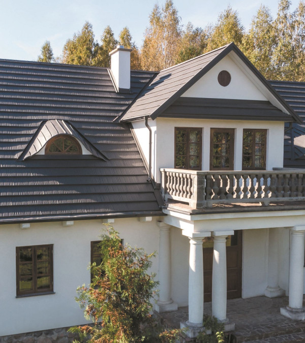

Orynnowanie na lukarnie
Lukarny miewają dodatkowe orynnowanie o mniejszym przekroju. (fot. Blachy Pruszyński)

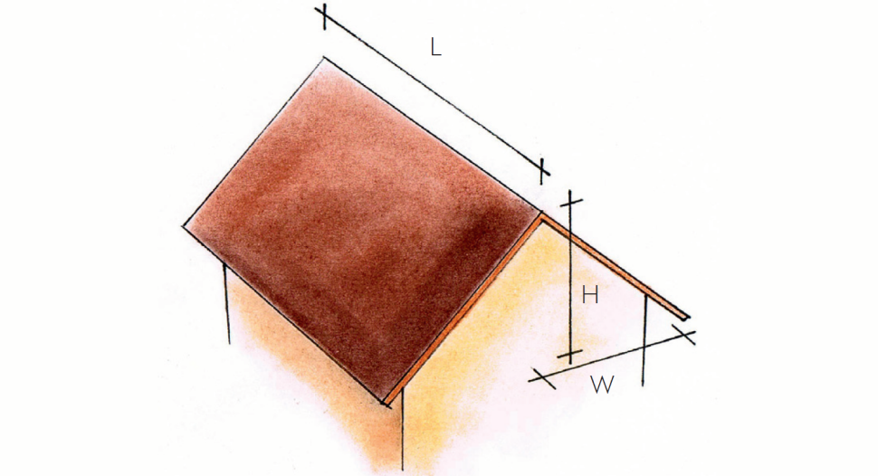

Wyliczenie efektywnej powierzchni dachu (EPD) - schemat oznaczeń
Jeśli nachylenie połaci nie przekracza 10°, przyjmuje się, że EPD jest taka sama jak powierzchnia dachu. Do obliczenia orynnowania bardziej stromych dachów korzysta się ze wzoru, którego symbole wyjaśniono na rysunku: EPD = (W + ½H) · L
Kiedy dach jest bardziej stromy, stosuje się wzór:
EPD = (W + ½H) · L
gdzie:
  • EPD to efektywna powierzchnia dachu;
  • W to mierzona w poziomie odległość od narożnika dachu do kalenicy;
  • H to wysokość dachu;
  • L to długość dachu (wzdłuż okapu).

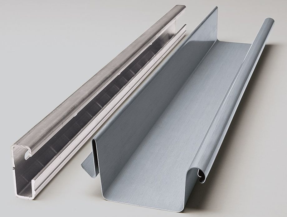

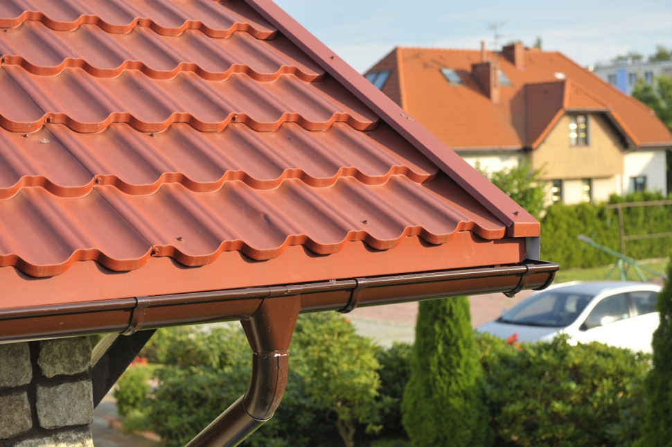

Natomiast rynny stalowe wykonuje się głównie z blachy powlekanej, czyli zabezpieczonej podobnie jak blachodachówki. To nie tylko kwestia estetyki, czyli możliwości dobrania ich koloru do barwy pokrycia dachowego czy stolarki okiennej. Powłoki naniesione na ocynkowaną stal znakomicie poprawiają odporność na korozję, a w efekcie trwałość całego systemu. Dawniej dominujące w polskim krajobrazie rynny ze stali tylko ocynkowanej, chociaż wciąż dostępne, straciły na popularności. Ale trzeba zaznaczyć, że przy niższej cenie mają one jednak zasadnicze zalety systemów ze stali powlekanej. Przede wszystkim bardzo dużą wytrzymałość mechaniczną, np. odporność na zsuwające się masy śniegu. Natomiast wspólną wadą wszystkich systemów stalowych jest podatność na korozję w miejscach, gdzie powłoki zostały uszkodzone. Niewielkie, ale głębokie zarysowanie może stać się groźnym ogniskiem przyspieszonej korozji.
Rynny stalowe
Rynny stalowe pokrywa się wielowarstwowymi powłokami zabezpieczającymi, podobnie jak blachodachówkę. (fot. Ruukki)

Za główną przeszkodę w ich upowszechnieniu się uchodzi wyższa cena, bo mają istotne zalety zarówno względem rynien z PVC jak i ze stali. Z praktycznego punktu widzenia najważniejsze jest to, że łączą odporność na korozję z wysoką wytrzymałością mechaniczną - nieco mniejszą niż w przypadku stali, ale zdecydowanie lepszą niż PVC. Generalnie można przyjąć, że prawidłowo zamontowane orynnowanie z tych materiałów posłuży wiele dziesiątków lat, równie długo jak cały budynek.
Niebagatelną rolę odgrywają też względy estetyczne. Szczególnie elementy cynkowo-tytanowe oraz miedziane wyglądają po prostu elegancko. Przy czym są właściwie nie do podrobienia wizualnie, bo z czasem ich powierzchnia pokrywa się patyną - cienką warstwą tlenków. Zmieniają one barwę powierzchni i chronią przed dalszym utlenianiem, czyli są de facto naturalnie wytworzoną powłoką antykorozyjną.
Przekonanie o wysokiej cenie systemów cynkowo-tytanowych, miedzianych i aluminiowych nie jest przy tym do końca słuszne. Spojrzymy na nie z nieco innej perspektywy uświadamiając sobie, że to wydatek właściwie na pokolenia. Ponadto z tych materiałów można łatwo kształtować dowolne elementy, np. narożniki o nietypowym kącie. A wykonanie takich niestandardowych elementów w innych systemach słono kosztuje. Tak więc, zanim ostatecznie wybierzemy jakiś materiał poprośmy o kompletną wycenę dla naszego, konkretnego dachu. Niska cena podstawowych elementów może być bardzo myląca.
Blacha cynkowo-tytanowa
Blacha cynkowo-tytanowa to szlachetny materiał o eleganckim wyglądzie i całkowitej odporności na korozję. (fot. Rheinzink)

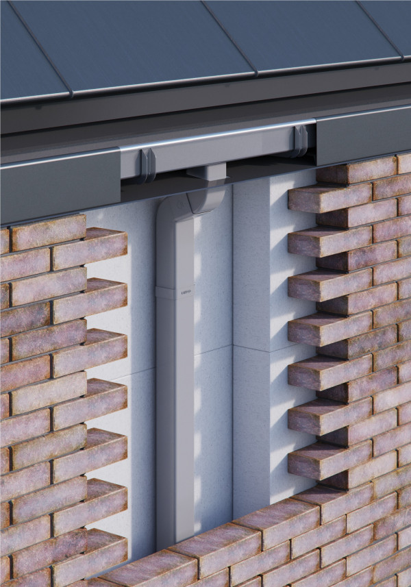

Od lat najpopularniejsze w domach jednorodzinnych są typowe rynny wiszące o półokrągłym przekroju. Rzadziej wybierany jest profil kwadratowy czy prostokątny. Za to od kilku lat zyskują na popularności tzw. systemy bezokapowe, czyli przeznaczone do budynków, w których płaszczyzna dachu nie wystaje poza lico ściany zewnętrznej. To ostatnio modne rozwiązanie, a przecież typowa rynna podwieszona w takim miejscu zepsułaby cały efekt wizualny. Rynna jest więc mocowana w grubości ocieplenia ścian tak, żeby ostatecznie tworzyła z nimi równą płaszczyznę. Rury spustowe także są ukryte w grubości ocieplenia. Idea nieco przypomina stosowane dawniej tzw. rynny stojące, które umieszczano nie pod okapem, ale na gzymsie ścian, czy wewnątrz niego, tak że dla patrzącego z dołu rynna była niewidoczna.
Trzeba przestrzec, że dobór i montaż systemu bezokapowego wymaga jeszcze większej staranności niż rozwiązanie tradycyjne, czyli rynny podwieszone do wysuniętego okapu oraz rury spustowe mocowane obejmami do ścian. Tu nawet najdrobniejsze przecieki są szczególnie groźne, bo przez dłuższy czas możemy ich nie zauważyć, a grożą one zawilgoceniem muru i termoizolacji. Z kolei zbyt mała przepustowość rynien - spowodowana niewłaściwym doborem ich przekroju, nagromadzeniem zanieczyszczeń, czy zamarznięciem wody i śniegu - oznacza ryzyko zalania elewacji. Bo przecież to wprost na nią trafi woda przelewająca się z rynny. Dlatego zatrudniajmy tylko naprawdę dobrych fachowców.
W systemie bezokapowym rynny i rury spustowe są ukryte w grubości izolacji cieplnej
W systemie bezokapowym rynny i rury spustowe są ukryte w grubości izolacji cieplnej. Z dołu są niewidoczne. (fot. Galeco)
