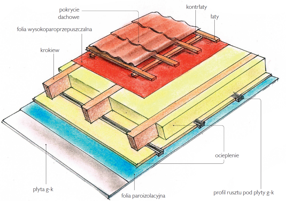

Trzy warstwy dachu skośnego
Kiedyś dachy miały dwie warstwy - konstrukcję, w postaci drewnianej więźby i pokrycie (z dachówek, strzechy, gontu). Czasem, pod blachy płaskie, wykonywano też trzecią - podkład z desek, na ogół krytych papą.
Współcześnie, dachy skośne zawsze mają trzy warstwy - licząc od dołu: konstrukcję, podkład i pokrycie. Pierwsza odpowiada za stabilność i bezpieczeństwo dachu, dwie kolejne za jego szczelność.
Warstwa środkowa, czyli podkład, to izolacja przeciwwodna i ruszt z łat i kontrłat, ewentualnie deskowanie, przytwierdzone do krokwi. Izolacją przeciwwodną jest najczęściej folia wstępnego krycia (FWK), o niskiej lub wysokiej paroprzepuszczalności, rzadziej papa podkładowa.

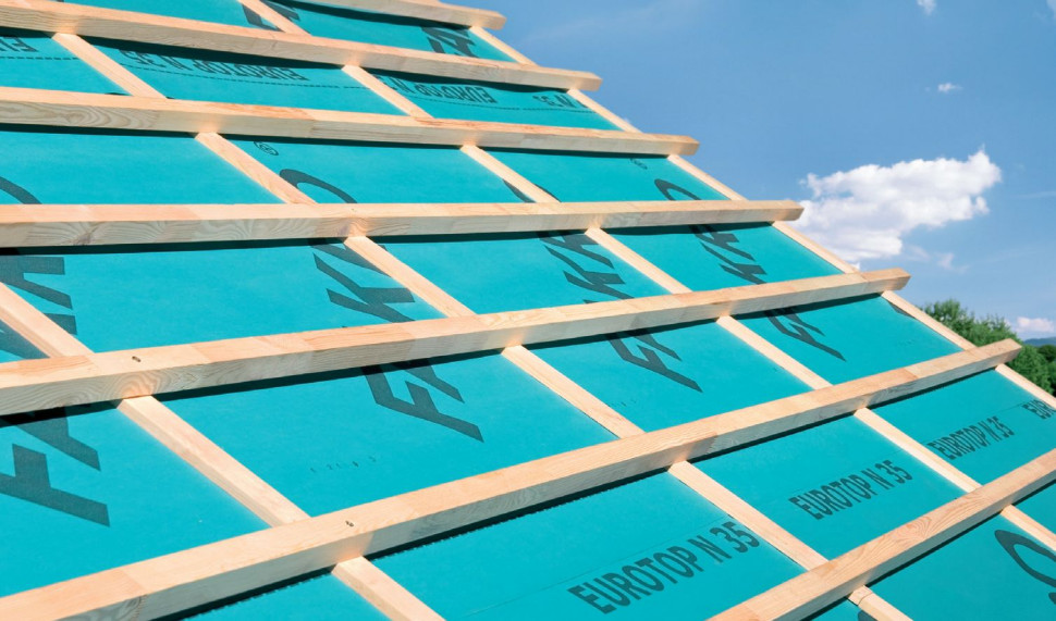

Folia wstępnego krycia pod rusztem z łat i kontrłat
Folia wstępnego krycia pod rusztem z łat i kontrłat. (fot. Fakro)
Zadaniem podkładu jest odprowadzenie na zewnątrz wody opadowej i pary wodnej, którym udało się wniknąć do tej strefy. Jeśli pokrycie jest uszkodzone, albo silny wiatr wpycha pod nie deszczówkę na łączeniach dachówek czy blachy, wodę powinna zatrzymać właśni e folia wstępnego krycia.

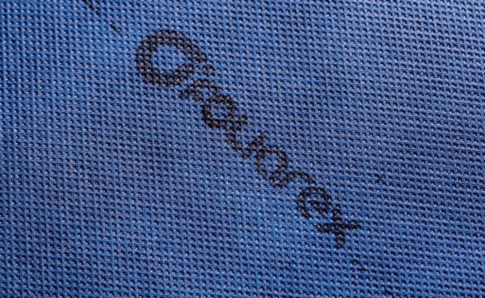

Tak wygląda z bliska wysokoparoprzepuszczalna, 4-warstwowa membrana dachowa
Tak wygląda z bliska wysokoparoprzepuszczalna, 4-warstwowa membrana dachowa. (fot. Foliarex)

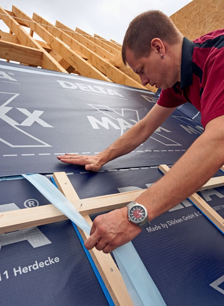

Folia dachowa to produkt lekki i elastyczny, więc łatwy w układaniu. Z dachów o większym spadku wyparł pełne deskowanie kryte papą, bo przy jego pomocy łatwiej walczyć z wilgocią, a cena tego rozwiązania jest niższa.
Wybierając i układając folię wstępnego krycia należy uwzględnić kąt nachylenia dachu i rodzaj materiału pokryciowego. Zależnie od nich robi się mniejszy lub większy zakład, czy nawet je skleja. Odpowiednie informacje znajdziemy w instrukcjach producentów.
Orientacyjnie można przyjąć, że przy kącie do 20° zakład powinien wynosić około 20 cm i wskazane jest jego sklejenie. Przy większym spadku wystarczy 10-15 cm zakładu. Przy dachach o spadku poniżej 20° nadal wykonuje się pełne deskowanie kryte papą.
Odporność FWK na rozerwanie ma tak naprawdę znaczenie głównie podczas prac dekarskich, później już nie. Zazwyczaj folia jest tym mocniejsza, im większa jest jej gramatura (czyli masa 1 m2 materiału), w praktyce - im jest grubsza. Co wynika z tego, że im grubsza warstwa włókniny po zewnętrznej stronie filmu funkcyjnego w membranie, tym lepsza ochrona przed niszczącym go promieniowaniem UV.
Folie dachowe mocuje się zszywkami (fot. z lewej: Fakro), w zależności od spadku dachu można lub trzeba je sklejać (fot. z prawej: Dörken Delta).

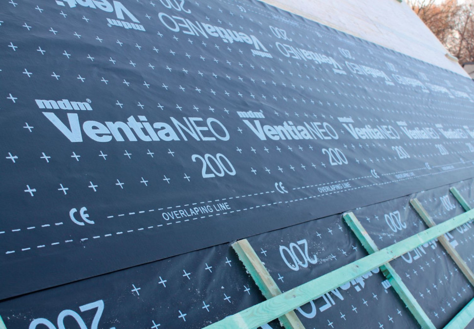

FWK prawidłowo można ułożyć tylko w jeden sposób - napisami do góry
FWK prawidłowo można ułożyć tylko w jeden sposób - napisami do góry. (fot. MDM NT)

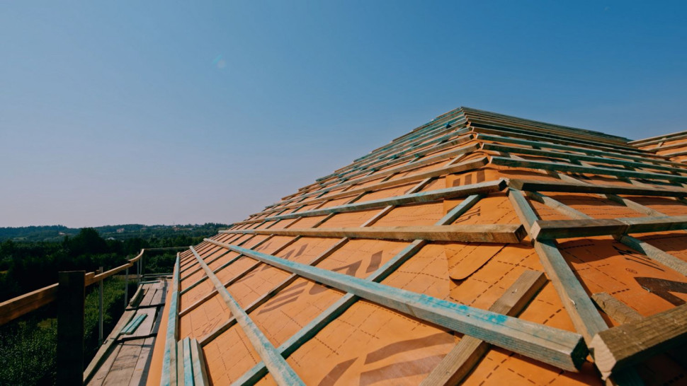

Folie dachowe nie powinny być zbyt długo wystawione na działanie słońca
Folie dachowe nie powinny być zbyt długo wystawione na działanie słońca. (fot. Marma Polskie Folie)

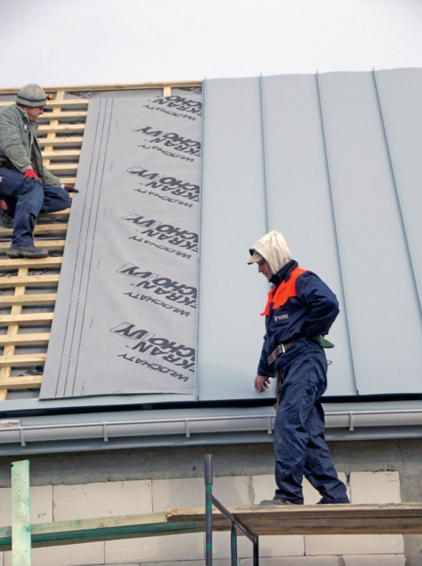

Specjalna folia wstępnego krycia przeznaczona pod pokrycia z blachy na rąbek
Specjalna folia wstępnego krycia przeznaczona pod pokrycia z blachy na rąbek. (fot. Marma Polskie Folie)

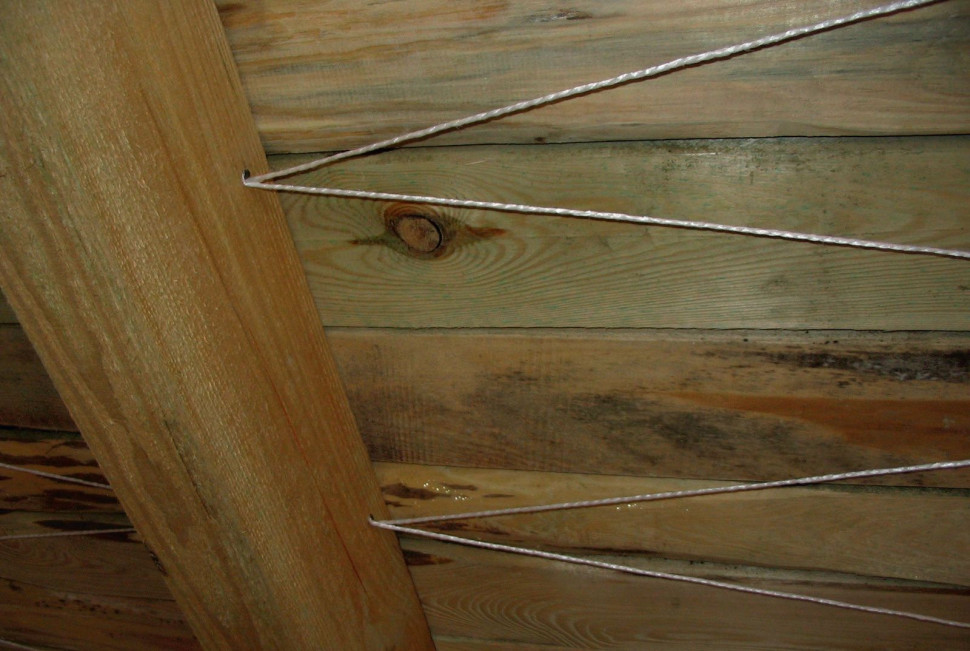

Utworzenie szczeliny wentylacyjnej, koniecznej między ociepleniem z wełny i pełnym deskowaniem, ułatwia rozciągnięcie sznurka lub żyłki
Utworzenie szczeliny wentylacyjnej, koniecznej między ociepleniem z wełny i pełnym deskowaniem, ułatwia rozciągnięcie sznurka lub żyłki. (fot. Rockwool)

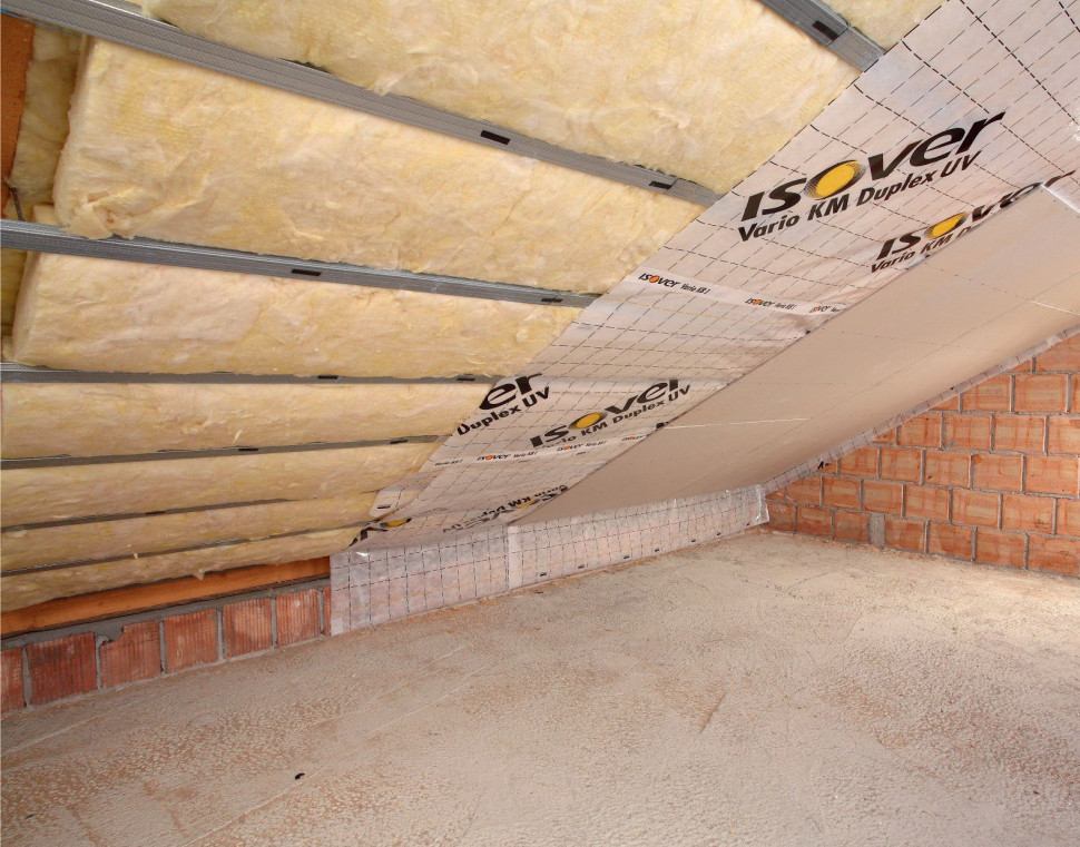

Folia paroizolacyjna

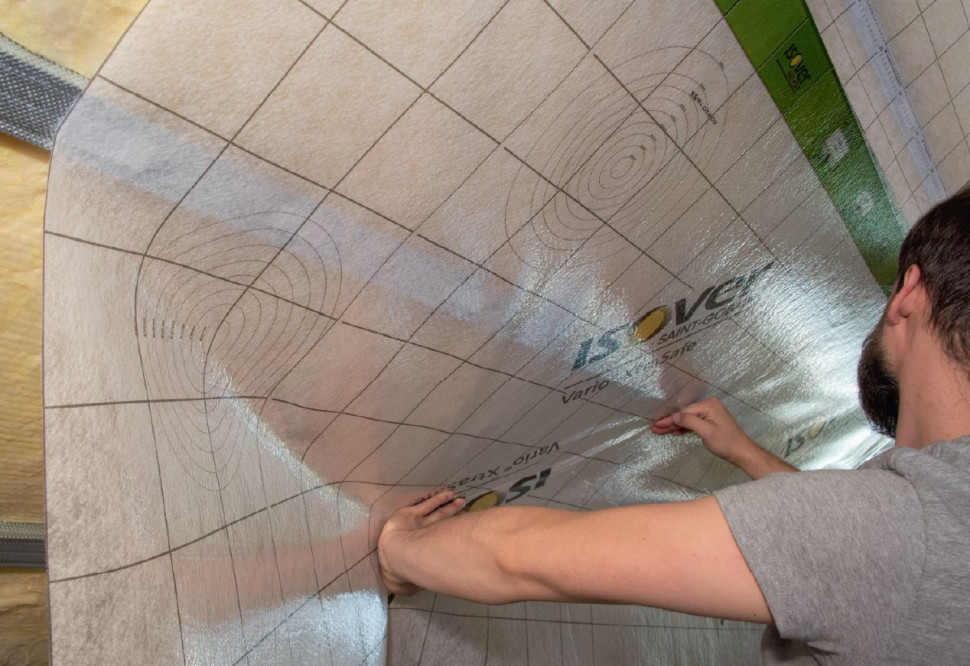

Jak już wspomnieliśmy, jeśli połacie dachu są ocieplone, a poddasze jest użytkowe, to poniżej termoizolacji, musi pojawić się folia paroizolacyjna. Zwykle układa się ją bezpośrednio pod (patrząc ze środka domu nad) okładziną z płyt gipsowo-kartonowych. Jej zadanie polega na zagrodzeniu drogi parze wodnej, która z pomieszczeń na poddaszu próbuje wnikać w dach. Paroizolacja powinna być szczelna - ułożona z przynajmniej 10 cm zakładami, sklejana w miejscach połączeń. Najczęściej stosuje się tanią, żółtą folię polietylenową.
Paroizolacje, w przeciwieństwie do FWK, są zwykle gładkie i miękkie. Występują także w lepszych wersjach, z dodatkowymi funkcjami, np. metalizowane minimalizują straty ciepła. Przy czym taka folia, pokryta warstwą aluminium, ograniczy ucieczkę ciepła tylko w sytuacji, gdy między nią, a okładziną z płyt g-k pozostawimy szczelinę powietrzną.
Bez folii paroizolacyjnej, para wodna przenika w dużej ilości do ocieplenia i w chłodnych porach roku skrapla się w warstwie termoizolacji, tam, gdzie temperatura jest odpowiednio niska, żeby przekroczony został tzw. punkt rosy. Takie wykraplanie się pary wodnej prowadzi nie tylko do zawilgocenia ocieplenia, w wyniku którego pogarszają się jego parametry termoizolacyjne, ale też stwarza dobre warunki do rozwoju grzybów, niszczących drewnianą więźbę.

Folię paroizolacyjną należy układać również we wnękach okien dachowych
