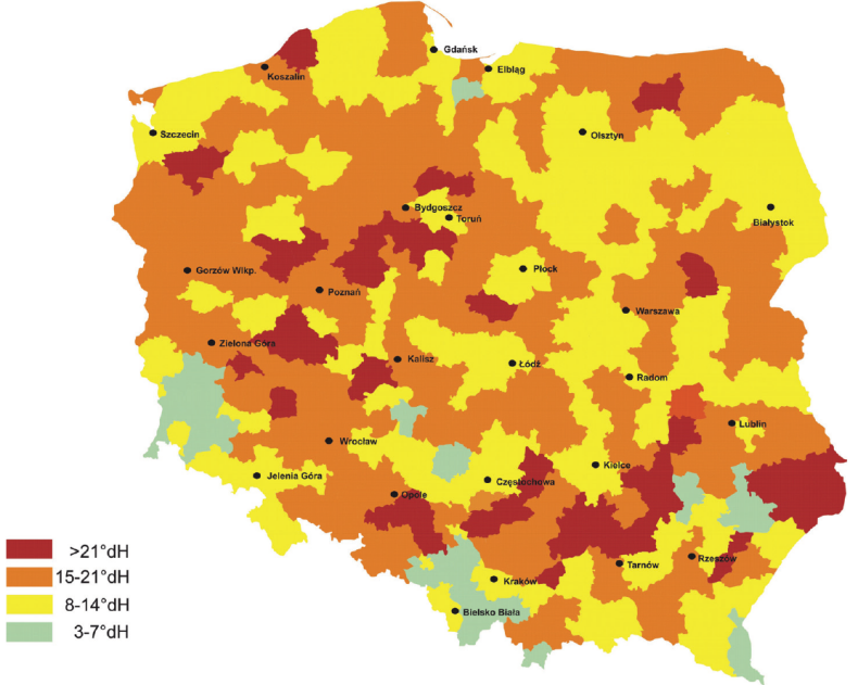

Własność wody nazywana twardością wynika z obecności rozpuszczonych w niej soli. Chodzi przede wszystkim o związki wapnia i magnezu. Oba te pierwiastki łatwo krystalizują, co powoduje powstawanie dobrze znanych nam wszystkim osadów, pojawiających się wszędzie tam, gdzie dociera woda - od wylewki prysznicowej po czajnik elektryczny.
Zgodnie z Rozporządzeniem Ministra Zdrowia z 29 marca 2007 r. woda trafiająca do naszych kranów powinna mieć twardość w granicach 3,4-28 dH (stopni niemieckich), co odpowiada zawartości CaCO3 na poziomie 60-500 mg/l.
Jeśli spojrzeć na mapę Polski, to wodą średnio miękką (3-7 dH) mogą cieszyć się nieliczni mieszkańcy rejonów, położonych przede wszystkim na południu kraju. Dominuje u nas woda średnio twarda i twarda, a w wielu rejonach dostępna jest wyłącznie woda bardzo twarda (ponad 21 dH). I to właśnie powoduje, że coraz popularniejsze stają się w naszych domach urządzenia do zmiękczania wody, czyli usuwania nadmiaru wapnia i magnezu.
Mapa twardości wody w Polsce
Mapa twardości wody w Polsce (rys. Epuro)

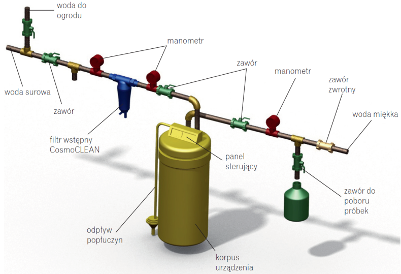

Schemat: Zalecany sposób montażu zmiękczacza wody
Zalecany sposób montażu zmiękczacza wody (wg firmy Epuro Polska)
