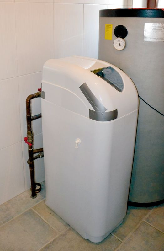

Woda poddawana jest filtrowaniu i zmiękczaniu zaraz po wejściu do budynku
Woda poddawana jest filtrowaniu i zmiękczaniu zaraz po wejściu do budynku. W tej kotłowni o powierzchni 6,5 m2 dostęp do zmiękczacza jest wygodny

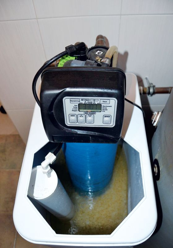

Do urządzenia zmiękczającego wodę właściciel dozuje sól

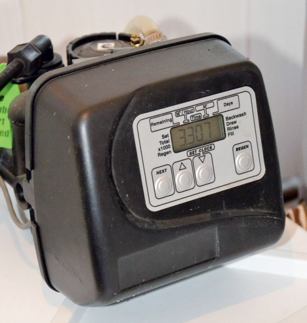

Automatyczny sterownik oblicza ilość zużytej wody. Co 4000 l włącza płukanie
Automatyczny sterownik oblicza ilość zużytej wody. Co 4000 l włącza płukanie.
