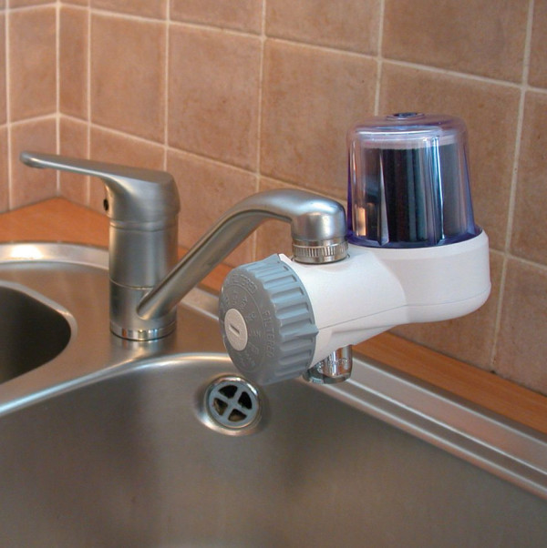

4) Przechowywanie wody oczyszczonej przez filtr węglowy lub odwróconej osmozy
Do uzdatnia­nia wody wodociągowej powszechnie stosuje się związki chloru. Chlor psuje smak wody, ale rów­nocześnie daje jej pewną odporność na namna­żanie się drobnoustrojów. Z kolei po oczyszczeniu przez węgiel aktywny lub w wyniku odwróconej osmozy, chlor zostaje z wody usunięty. Smak się poprawia, ale woda staje się podatna na wtórne zanieczyszczenie drobnoustrojami. Dlatego nie należy jej przechowywać.
Niewielki nakranowy filtr węglowy poprawia smak i zapach wody używanej do picia
Niewielki nakranowy filtr węglowy poprawia smak i zapach wody używanej do picia (fot. Secura)
