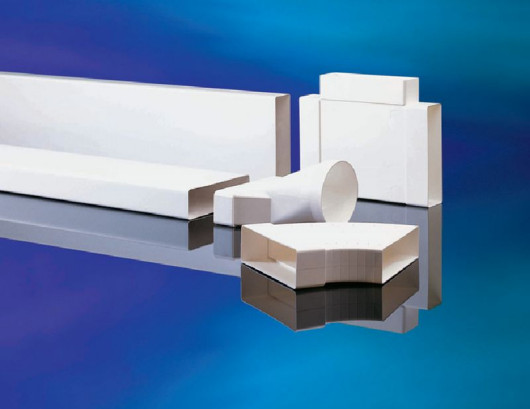

Prostokątne kanały wentylacyjne
Prostokątne kanały wentylacyjne. Rodzaj, wymiary i sposób prowadzenia kanałów powinien być opisany w projekcie (fot. Domus)

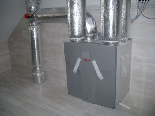

Wentylacja mechaniczna w domu spełniającym WT 2021
W tym domu instalowany jest system wentylacji mechanicznej Forvent Reku oraz centrala wentylacyjna z odzyskiem ciepła Neovent KNP PERFECT.

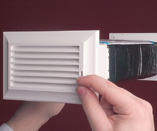

Najprostszym rozwiązaniem problemu jest wtedy zamontowanie nawiewników ściennych.
Nawiewnik przeznaczony do montażu w ścianie
Nawiewnik o regulowanym przepływie przeznaczony do montażu w ścianie (fot. Eureka)

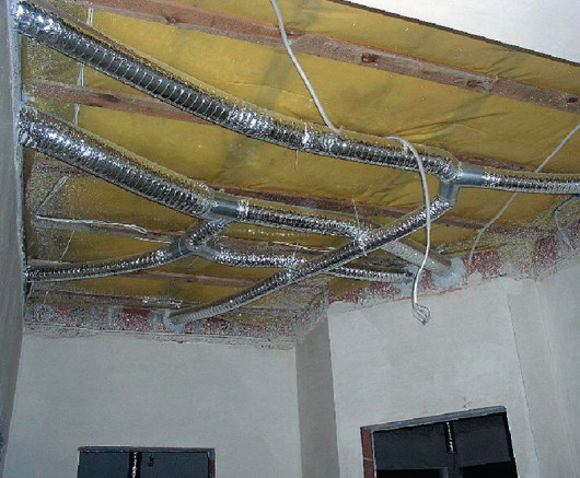

14) Brak izolacji termicznej i akustycznej przewodów wentylacji mechanicznej
W pomieszczeniach domu z taką nieizolowaną instalacją wentylacyjną słyszalny jest szum pracujących wentylatorów i przepływającego powietrza, a ponadto na ściankach kanałów może wykraplać się wilgoć z powietrza. Jeśli kanały biegną przez pomieszczenia nieogrzewane dochodzi także do strat ciepła. Przewody powinno się zatem starannie izolować np. wełną mineralną.
Kanały wentylacyjne
Kanały wentylacyjne powinny być izolowane, by ograniczyć straty ciepła i przenoszenie się hałasu (fot. www.rekuperatory.pl)
15) Wykonanie całej instalacji wentylacji mechanicznej z elastycznych przewodów, zwanych fleksami
Instalatorzy bardzo lubią elastyczne przewody ściskane w harmonijkę, bo są one tanie, a przy tym niekłopotliwe w transporcie i montażu. Z takich rur można wykonywać jedynie krótkie odcinki przy samej centrali wentylacyjnej oraz u wylotu kanałów. Odcinki proste powinny być wykonane z rur sztywnych, w których mniejsze są opory przepływu, a same rury są bardziej wytrzymałe i - w przeciwieństwie do rur harmonijkowych - dają się skutecznie czyścić.
