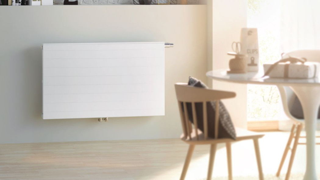

Rodzaje grzejników
  • PŁYTOWE
Są wciąż najpopularniejsze z racji umiarkowanej ceny i szerokiej oferty. Składają się z jednej, dwóch lub trzech płyt, wewnątrz których przepływa gorąca woda. Zwykle mają ponadto ożebrowanie konwekcyjne pomiędzy płytami, które zwiększa ich moc cieplną. Dlatego grzejniki o tej samej mocy mogą znacznie różnić się wysokością, szerokością, grubością (zależnie od liczby płyt). Mogą być zasilane z boku lub od dołu (z podłogi albo ze ściany). Wymiary dobierzemy więc do każdej dostępnej przestrzeni.
Oddają ciepło zarówno przez promieniowanie jak i konwekcję, dlatego nie powinny być zasłonięte meblami, zasłoną okienną itp., gdyż bardzo ogranicza to ruch ciepła. W ich stosowaniu są trzy istotne ograniczenia.

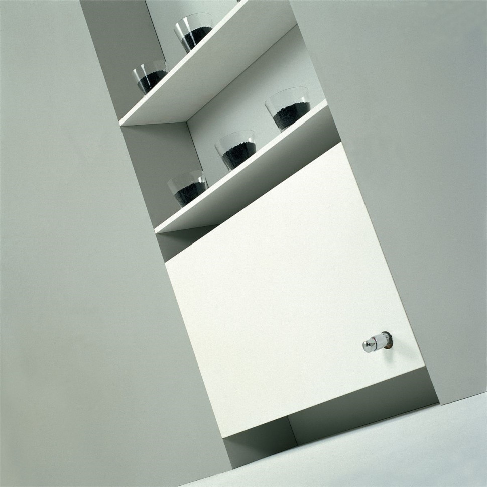

Jeżeli grzejnik oddaje znakomitą większość ciepła (nawet 80-90%) przez konwekcję, czyli ruch ogrzanego powietrza - nazywamy go konwektorowym lub konwektorem. Zwykle zbudowany jest z kilku rurek, którymi przepływa gorąca woda, oraz wielu połączonych z nimi blaszek aluminiowych. Błyskawicznie ogrzewają one powietrze, powodując tym samym jego ruch ku górze. Grzejnik musi mieć w związku z tym otwory u dołu oraz u góry obudowy. Inaczej nie będzie ruchu powietrza, a więc i oddawania ciepła.
Taki grzejnik można więc zasłonić rozmaitymi ekranami czy umieścić nawet za obudową wanny, ale pod warunkiem że otwory pozostaną drożne. Takie grzejniki są przy tej samej mocy mniejsze i lżejsze od pozostałych grzejników wodnych. Mają też najmniejszą pojemność wodną. W efekcie najszybciej reagują na zmiany zapotrzebowania na ciepło. Jeśli mamy np. nowoczesny kocioł gazowy z dobrą automatyką, to sprzyja to oszczędzaniu energii. Lekkość pozwala wieszać je nawet na ściankach z płyt g-k.
Grzejnik konwekcyjny
Grzejnik konwekcyjny można niemal całkowicie zasłonić. Wystarczy tylko pozostawić wlot i wylot powietrza. (fot. Jaga)

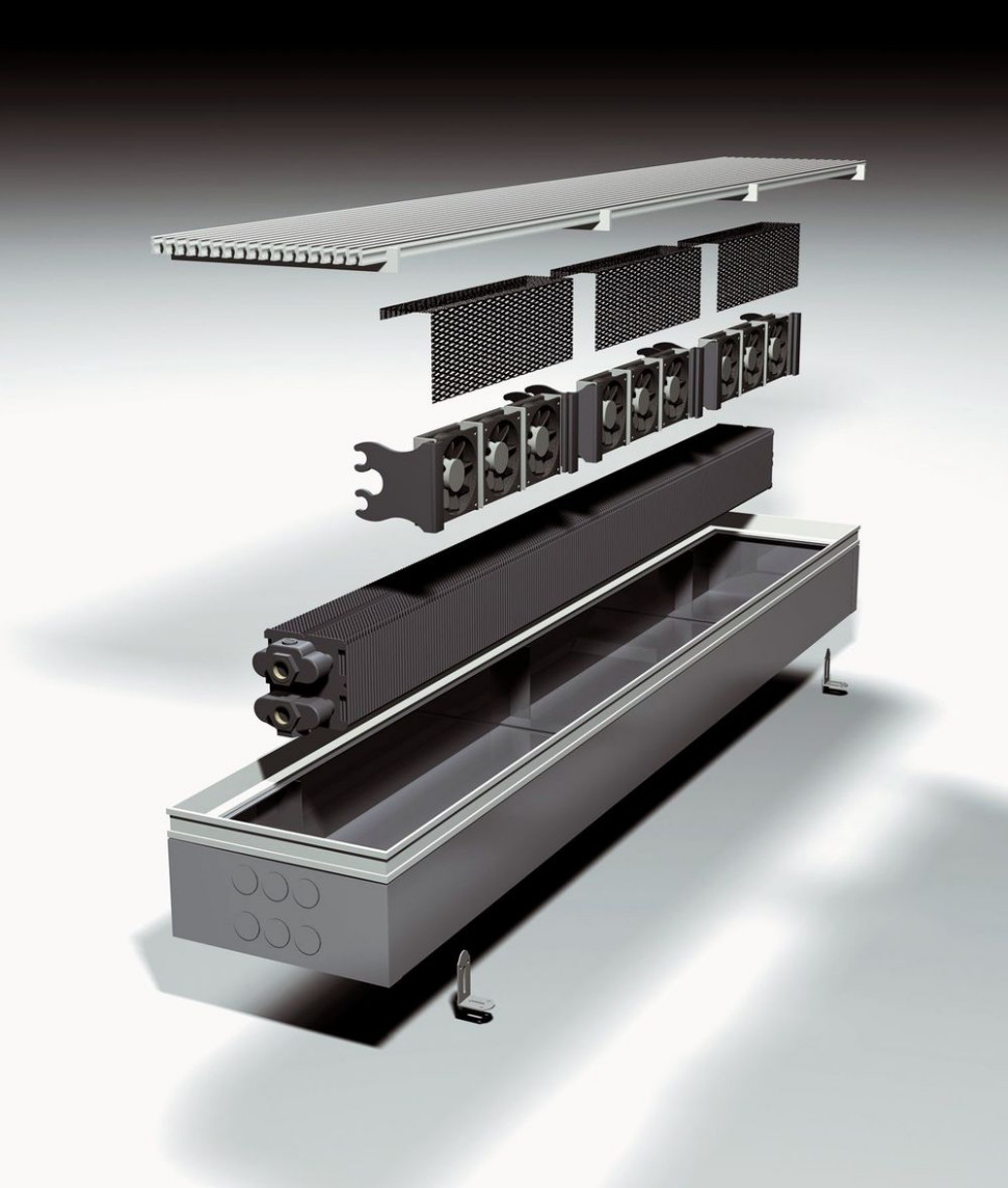

To właściwie szczególny rodzaj konwektorów. Montuje się je w głębokich na kilkanaście centymetrów kanałach podłogowych na obrzeżach pomieszczeń, szczególnie w pobliżu dużych okien i drzwi tarasowych, gdzie straty ciepła są największe, a brak miejsca na grzejniki ścienne. Są tam znacznie skuteczniejsze niż ogrzewanie podłogowe, bo nad grzejnikiem a przed zimną szybą powstaje kurtyna z ciepłego powietrza. Grzejniki kanałowe mogą być wykończone kratką metalową lub drewnianą.
Obawy o utrzymanie ich w czystości są nieuzasadnione. Do sprzątania wystarczy zdjąć kratkę maskującą kanał od góry i cały grzejnik można oczyścić odkurzaczem. Poza sezonem grzewczym kanał zaślepia się zaś maskownicą dopasowaną do posadzki.
Grzejnik kanałowy z wentylatorami wymuszającymi ruch powietrza
Grzejnik kanałowy z wentylatorami wymuszającymi ruch powietrza. (fot. Jaga)

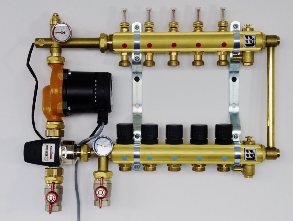

Instalacji podłogowej nie można zasilać nazbyt ciepłą wodą. Grozi to jej miejscowym przegrzaniem, utratą komfortu, a nawet uszkodzeniem jastrychu. Za wartość maksymalną przyjmuje się 55°C. W przypadku kotłów gazowych, olejowych, elektrycznych oraz pomp ciepła to żaden problem. Natomiast jeżeli mamy kocioł na paliwa stałe lub kominek z płaszczem wodnym, należy zastosować układ mieszający. To zawór termostatyczny, ewentualnie z siłownikiem, który miesza wodę pochodzącą z kotła z tą już ochłodzoną, powracającą z instalacji. Dopiero taka mieszanka zasila pętle podłogówki.
Zawór termostatyczny pełni też funkcję zabezpieczającą, nie dopuszczając do przegrzania podłogi. Do zasilania pojedynczych, krótkich pętli, np. w łazience stosuje się też zawory RTL. Hamują one przepływ wody w pętli, tak aby temperatura na powrocie z niej osiągnęła nastawioną, odpowiednio niską wartość. Jednak takich zaworów nie powinno się stosować w przypadku długich pętli na dużych powierzchniach, bo podłoga może nagrzewać się nierównomiernie.
Zawory RTL są stosunkowo niedrogie, ale oszczędność jest pozorna, bo musimy ich kupić do domu kilka, po jednym na pętlę. Termostatyczny zawór mieszający jest zaś jeden na wiele pętli.
Zawór mieszający
Zawór mieszający pozwala obniżyć temperaturę zasilania podłogi. To najlepsze rozwiązanie, gdy mamy kocioł na paliwa stałe. (fot. Tece)

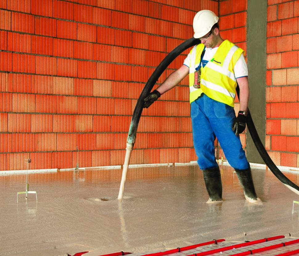

Wodne ogrzewanie podłogowe to najczęściej rurki zatopione w dość grubej warstwie jastrychu - ok. 6,5 cm. Wykonanie go w nowym domu nie jest żadnym problemem, o ile przewidziano je w projekcie, uwzględniając grubość jastrychu, spowodowane nim obciążenie, a także konieczność dostosowania wysokości otworów drzwiowych, okiennych i skrajnych stopni schodów. Są wprawdzie systemowe rozwiązania, w których używa się płyt styropianowych z wyfrezowanymi pod rurki bruzdami, oraz suchego jastrychu z płyt gipsowo-włóknowych lub cementowo-włóknowych, dzięki czemu całość jest cieńsza i znacznie lżejsza. Jednak nie zdobyły one popularności z racji wysokiej ceny.

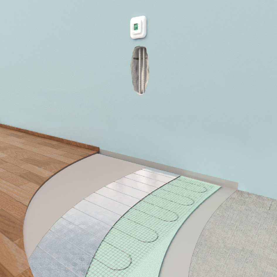

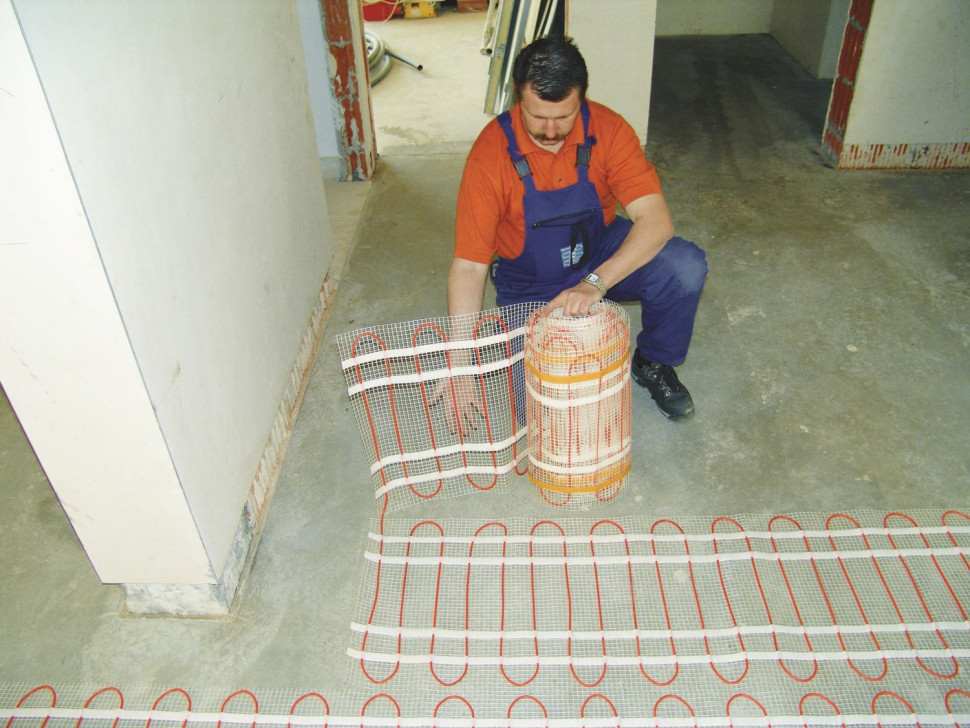

Maty bezpośrednio pod panelami lub płytkami nagrzewają podłogę bardzo szybko. To system dynamiczny, podobnie jak grzejniki. (fot. Elektra)
Układanie elektryczne maty
Elektryczną matę układa się już po wylaniu jastrychu. To najprostsze rozwiązanie, jeżeli planujemy je tylko na niewielkiej powierzchni. (fot. Fenix Polska)
Ogrzewanie podłogowe - na co wpływa masa?
Typowa podłogówka z grubą wylewką jest po prostu ciężka. To ponad 100 kg/m2 powierzchni. Dlatego warstwy jastrychu nie wolno układać ani pogrubiać bez zgody konstruktora - ani na stropie w nowym domu, ani podczas remontu. Duża masa sama w zasadniczy sposób wpływa na działanie ogrzewania, choć sama w sobie nie jest ostatecznie ani wadą, ani zaletą. Ważne żebyśmy dokonali świadomego wyboru, licząc się z jego konsekwencjami.
Duża masa wylewki nie jest w stanie szybko się nagrzać i zacząć przekazywać ciepło do pomieszczeń. Ma to także drugą stronę - ciężka wylewka akumuluje dużo ciepła, i nawet gdy odetniemy dopływ gorącej wody, to jej temperatura będzie spadać bardzo powoli, a podłoga będzie w stanie dalej ogrzewać pomieszczenie nawet przez kilka godzin. Wadą jest więc powolność w działaniu i niesterowność w funkcji czasu. W praktyce nie obniżymy temperatury wnętrz, wychodząc z domu na 2-3 godziny, bo nawet po odcięciu zasilania podłoga będzie dalej oddawać ciepło.
Jednak taka podłoga może też celowo posłużyć jako bardzo pojemny i dość tani akumulator ciepła. Ogrzewana przez 10-12 godzin zgromadzi dość ciepła na całą dobę. Tak może działać choćby podłogówka elektryczna z przewodami zatopionymi w grubej wylewce. Będziemy ją nagrzewać tylko w tańszej, nocnej taryfie. Podobnie w układzie z pompą ciepła działającą wyłącznie w taryfie nocnej. Akumulacyjne właściwości przydają się również, gdy mamy kocioł zasypowy (bez podajnika) na paliwa stałe. Wówczas zamiast ciągłego palenia wystarcza intensywne grzanie przez połowę doby, a w okresach przejściowych nawet co drugi dzień.

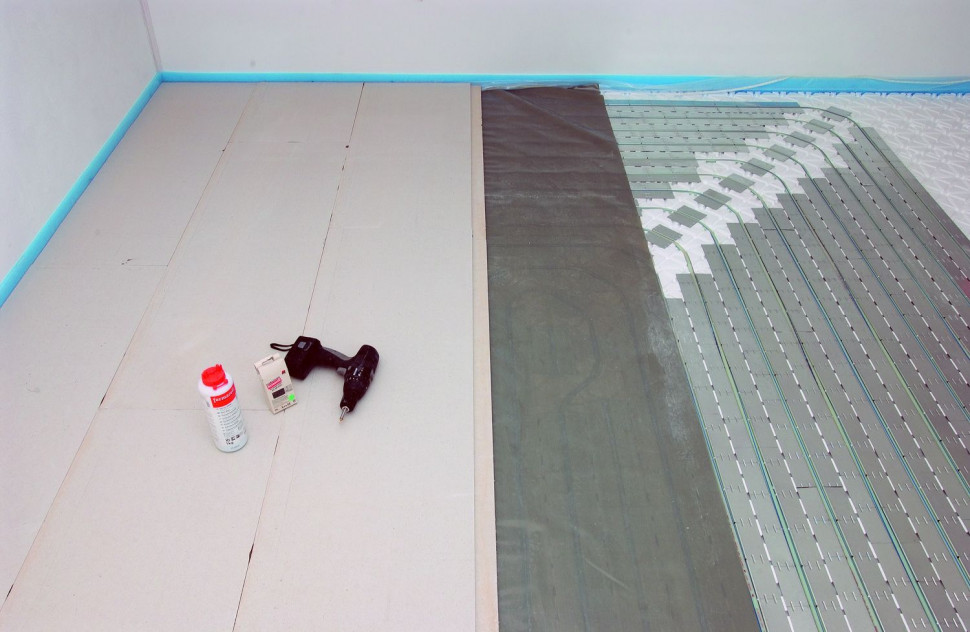

Zupełnie inaczej pracuje podłogówka w lekkich systemach z cienkim suchym jastrychem zamiast wylewki, a tym bardziej elektryczne ogrzewanie układane pod płytkami (w warstwie kleju) lub panelami. Tu nie mamy dużej masy do rozgrzania. Żeby odczuć efekt jego włączenia wystarczy zaledwie kilka lub kilkanaście minut. Z racji małej masy którą rozgrzewamy (tylko warstwa posadzkowa) dynamika działania jest duża, podobnie jak w przypadku grzejników. Ze sterowaniem nie ma więc problemu. Za to zdolność do akumulacji ciepła będzie mała.
Lekki system z tzw. suchym jastrychem
Lekki system z tzw. suchym jastrychem to dobre rozwiązanie w razie remontu. (fot. Fermacell)

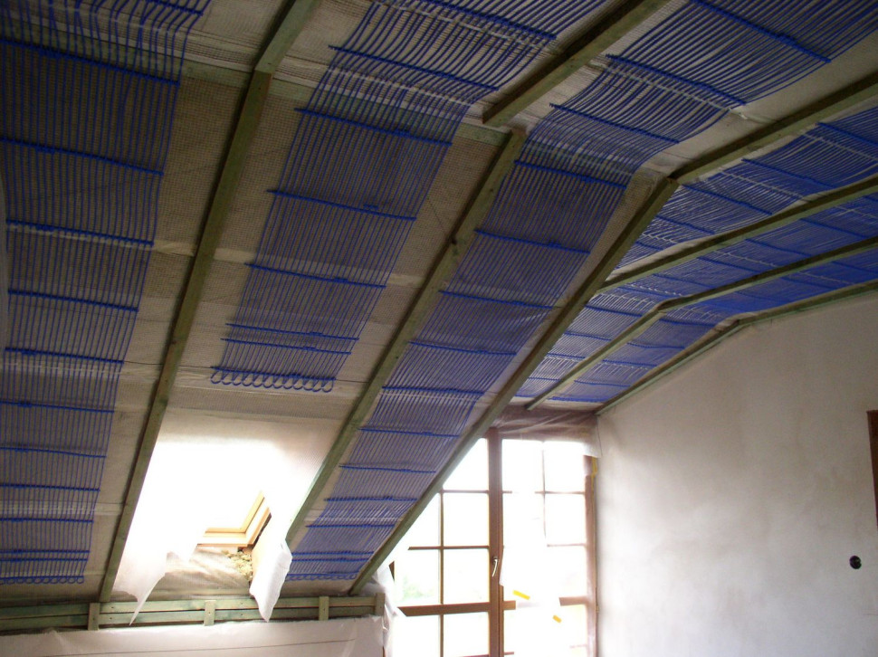

Przede wszystkim ogrzewanie płaszczyznowe to nie tylko podłogówka. Może być też sufitowe lub ścienne. W różnych postaciach, od żelbetowego stropu z zatopionymi typowymi rurkami, przez maty z cienkich rurek, które da się ukryć w warstwie tynku, po gotowe panele układane niczym płyty g-k, aż po elektryczne folie grzejne.
Dlaczego w ogóle decydować się na ogrzewanie sufitowe lub ścienne zamiast podłogowego? Bo jesteśmy wówczas wolni od ograniczeń podłogówki. W jej przypadku ułożenie parkietu to trudne zadanie dla dobrego fachowca, zaś o puszystych dywanach możemy w ogóle zapomnieć. Podłogi nie zastawimy też meblami, bo zablokują one ruch ciepła. To samo dotyczy małych łazienek, gdzie po ustawieniu wanny i pozostałych sanitariatów pozostaje znikoma powierzchnia wolnej podłogi.
Z kolei np. w remontowanym domu typowa podłogówka też nie wchodzi w grę, bo wymagałaby usunięcia wszystkich warstw istniejącej podłogi i często podniesienia jej poziomu. Za to obniżenie sufitu o 3-4 cm nie jest problemem.
Maty z cienkich rurek ułożone na skosach poddasza
Maty z cienkich rurek ułożone na skosach poddasza to bardzo dobry wariant ogrzewania płaszczyznowego. (fot. Hennlich)
