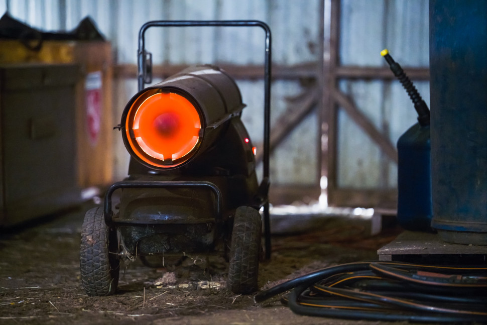

Nagrzewnice olejowe
Pobyt ludzi lub zwierząt w pomieszczeniu od razu wyklucza stosowanie wszelkich nagrzewnic olejowych, gdyż emitują one spaliny. Nawet te z kominem muszą być ściśle kontrolowane, ze względu na możliwość emisji tlenku węgla, czy innych związków chemicznych, szkodliwych dla organizmów żywych. Można jednak je stosować na budowach, w miejscach gdzie mamy zapewnioną stałą wymianę powietrza. Nagrzewnice te są idealne do ogrzewania dużych hal i budynków, ze względu na wysoką wydajność grzewczą, oraz stosunkowo niski koszt ciepła. Mimo to, w warunkach gospodarstw domowych mają na ogół więcej wad niż zalet, dlatego decyzję o ich ewentualnym zakupie należy rozważyć bardzo starannie.

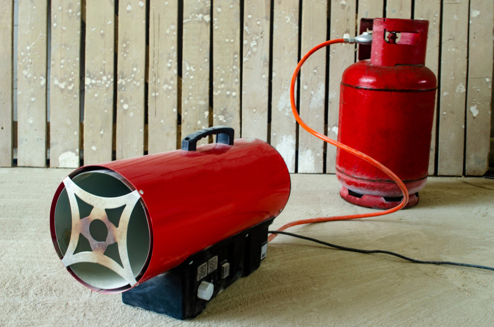

Podobnie, z dużą rozwagą, należy ocenić nagrzewnice gazowe. Są one stosunkowo tanie, tak samo jak paliwo gazowe w nich zużywane (propan - butan, czyli LPG). Charakteryzują się też łatwą regulacją mocy cieplnej, prostotą obsługi i konserwacji, oraz dużą mobilnością. Ale mają i wady. Pierwszą z nich jest w większości z modeli konieczność zapewnienia dodatkowego zasilania elektrycznego wentylatora. A nie na każdej budowie mamy do dyspozycji prąd z sieci. Z tego też powodu rzadko spotyka się na rynku nagrzewnice gazowe o mocy mniejszej niż 10 kW. Są zbyt kłopotliwe w użytkowaniu. W niższym zakresie mocy przeważają promienniki (piecyki) gazowe, które nie mają wentylatora, co wiąże się z gorszym rozprowadzaniem ciepła w pomieszczeniu.
Inną wadą jest konieczność częstej wymiany butli z gazem, co bywa uciążliwym zadaniem logistycznym. Realne zużycie gazu w nagrzewnicy o mocy rzędu 15 kW sięga wielkości 1 kg na godzinę. A więc standardowa butla 11 kg wystarcza na ok. 10-12 godzin pracy z mocą maksymalną, do ok. 20 godzin pracy w trybie oszczędnościowym.
Kolejną, bardzo istotną wadą tych nagrzewnic jest to, że powietrze niezbędne do spalania gazu większość z nich pobiera z ogrzewanych pomieszczeń. Tam też trafiają produkty spalania. I w pewnych warunkach może to spowodować emisję tlenku węgla, stwarzającego zagrożenie dla ludzi i zwierząt. Natomiast wbudowane zabezpieczenia nie zawsze dają 100% pewność i w sygnalizacji, i w działaniu.
Następną wadą jest fakt emitowania dużej ilości pary wodnej, powstającej w procesie spalania gazu. Ta cecha praktycznie wyklucza stosowanie nagrzewnic gazowych przy próbach osuszania ścian i pomieszczeń oraz poważnie utrudnia ich stosowanie podczas prac wykończeniowych typu gruntowanie, malowanie czy tapetowanie, ze względu na utrudnianie odparowywania wody. Z tego też powodu, niewskazane jest również ich użytkowanie w jednym i tym samym pomieszczeniu przez dłuższy czas. Bowiem przy braku wydajnej wentylacji nastąpi zawilgocenie ścian, z postępującym rozwojem grzybów i pleśni.

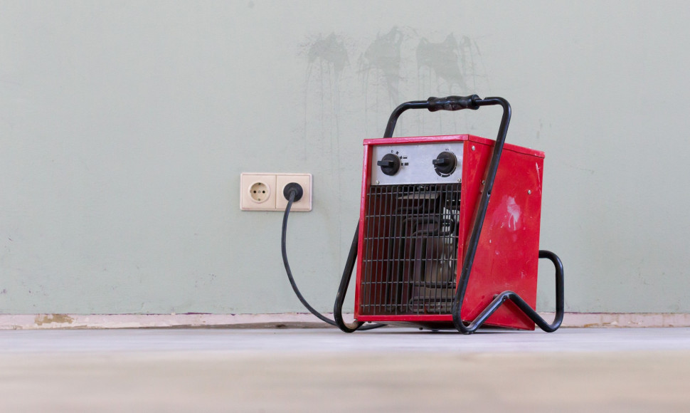

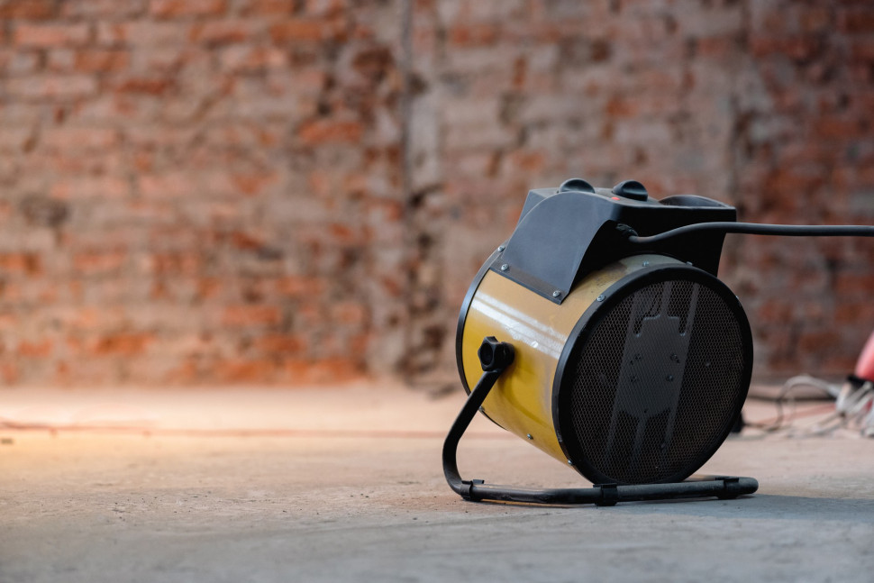

Nagrzewnice elektryczne
Ich eksploatacja jest nieco droższa zarówno od tych olejowych jak i gazowych, ale mają tyle innych, bardzo ważnych zalet, że są urządzeniami najczęściej stosowanymi zarówno na budowach jak i w gospodarstwach domowych.
Nagrzewnice elektryczne, ze względu na koszty eksploatacyjne, stosowane są najczęściej do nagrzewania pomieszczeń małych i średnich. Chociaż w sytuacjach awaryjnych i skrajnych, najłatwiej jest wykorzystać je również w obiektach dużych i bardzo dużych.
Są lekkie i mobilne, mają prostą budowę, gdyż ich podstawowymi elementami są grzałka oraz wentylator, rozprowadzający ogrzane powietrze w pomieszczeniu. Nie wymagają ciągłej organizacji dostaw paliwa. Łatwo jest je wyposażyć w regulację mocy i w pełni zautomatyzować działanie. Proste w obsłudze, bez emisji spalin, nie pobierające tlenu z otoczenia, doskonale nadają się do ogrzewania pomieszczeń w których przebywają ludzie lub zwierzęta. Nie stwarzają zagrożenia wybuchem i nie wytwarzają otwartego ognia, więc w przypadku awarii po prostu przestają działać nie powodując szkód, a zatem są bardzo bezpieczne w użytkowaniu. Mało tego, konstrukcja współczesnych, nawet najtańszych, modeli, utrudnia ich przypadkowe przewrócenie, a często są także wyposażane w czujnik położenia, który odłącza zasilanie w przypadku jego nadmiernego wychylenia, dodatkowo eliminując możliwość zagrożenia wypadkiem. Do uruchomienia nagrzewnicy wystarcza podłączenie jej do sieci elektrycznej. I nic więcej.
Nagrzewnica elektryczna
Nagrzewnica elektryczna. Fot. Adobe Stock
Jaką wybrać nagrzewnicę elektryczną?
Jeśli nasz wybór padnie na nagrzewnicę elektryczną, musimy zwrócić uwagę na kilka jej cech, aby wybrany model jak najlepiej odpowiadał naszym potrzebom. W pierwszej kolejności bierzemy pod uwagę moc urządzenia. Bo im większa moc nagrzewnicy - tym większą powierzchnię pomieszczenia ogrzejemy w danym okresie czasu. Ale zbyt duża moc niepotrzebnie zwiększa zużycie energii, czyli rosną koszty eksploatacji.
Drugim ważnym parametrem nagrzewnicy jest wydajność wentylatora. Najlepsze osiągi mają nagrzewnice z wentylatorami 5-łopatkowymi. Wiele typów nagrzewnic, nawet te z dolnej półki cenowej, ma kilkustopniową regulację nawiewu, zintegrowaną z poborem mocy grzewczej. Czyli przy mniejszym przepływie powietrza, grzałki będą pracowały z mniejszą mocą. Umożliwia to lepsze dopasowanie nagrzewnicy do pracy w pomieszczeniach o różnych powierzchniach. Przy okazji powinniśmy zwrócić uwagę na poziom hałasu, który wentylator emituje. Oczywiście, ma to znaczenie wtedy, kiedy urządzenie zamierzamy użytkować przez długi czas w pomieszczeniu względnie cichym, albo takim, gdzie cisza jest wymagana.
Trzecim parametrem jest dostępność i sposób regulacji mocy nagrzewnicy. Najlepszym rozwiązaniem jest, kiedy nagrzewnica ma termostat, pozwalający na utrzymanie stałej temperatury, nastawianej przez użytkownika. To rozwiązanie jest już dość powszechnie stosowane, jednak są jeszcze w sprzedaży mniejsze jednostki, które zamiast płynnej regulacji mają tylko możliwość wyboru kilku poziomów mocy, na przykład połowa, trzy czwarte i pełna moc. Co wystarcza przy epizodycznym korzystaniu z urządzenia.
Czwartą cechą są zabezpieczenia i wskaźniki, które mają zapewniać bezpieczeństwo użytkowników i mienia. Podstawowymi są zabezpieczenia konstrukcyjne, które zdecydowanie odróżniają je od różnych ogrzewaczy, "farelek" i pokojowych grzejników. Otóż nagrzewnice elektryczne mają przeważnie kompaktową konstrukcję, odporną na uszkodzenia mechaniczne, z szeroką nóżką - podstawą, znacznie utrudniającą przewrócenie całości. Podstawa taka najczęściej umożliwia też regulację w pewnym zakresie kąta nadmuchu gorącego powietrza. Natomiast w górnej części, nagrzewnice są wyposażone w zintegrowany uchwyt (rączkę) umożliwiający ich stabilne i bezpieczne przenoszenie. Ważnym elementem są też siatki ochronne zabezpieczające wlot zimnego i wylot gorącego powietrza.
Standardowym zabezpieczeniem elektrycznym jest zabezpieczenie przed przegrzaniem, czyli przekroczeniem dopuszczalnej temperatury pracy urządzenia. Nagrzewnice wyższej jakości są wyposażone też w inne, np. w czujniki przewrócenia czy kontrolery pracy wentylatora. Także sam termostat (o ile jest) posiada swoje, wewnętrzne zabezpieczenie przed skutkami nieprawidłowej pracy.
Natomiast zadaniem wskaźników jest informowanie użytkownika o stanie poszczególnych elementów nagrzewnicy i ich pracy. Najczęściej rolę tę pełnią kolorowe lampki LED-owe i są one elementem bardzo przydatnym w trakcie użytkowania sprzętu.
I jeszcze uwaga techniczna, związana z rodzajem instalacji elektrycznej. Jeśli dysponujemy tylko instalacją elektryczną jednofazową, to nie szukajmy nagrzewnicy o mocy większej niż 3,5 kW. Ze względu na bezpieczeństwo instalacji, są rzadko spotykane. Nagrzewnice o wyższych mocach wymagają zasilania trójfazowego, więc jeśli taką instalacją dysponujemy, na pewno znajdziemy model o odpowiadającej nam mocy, nawet jeśli będzie to kilkadziesiąt kilowatów.

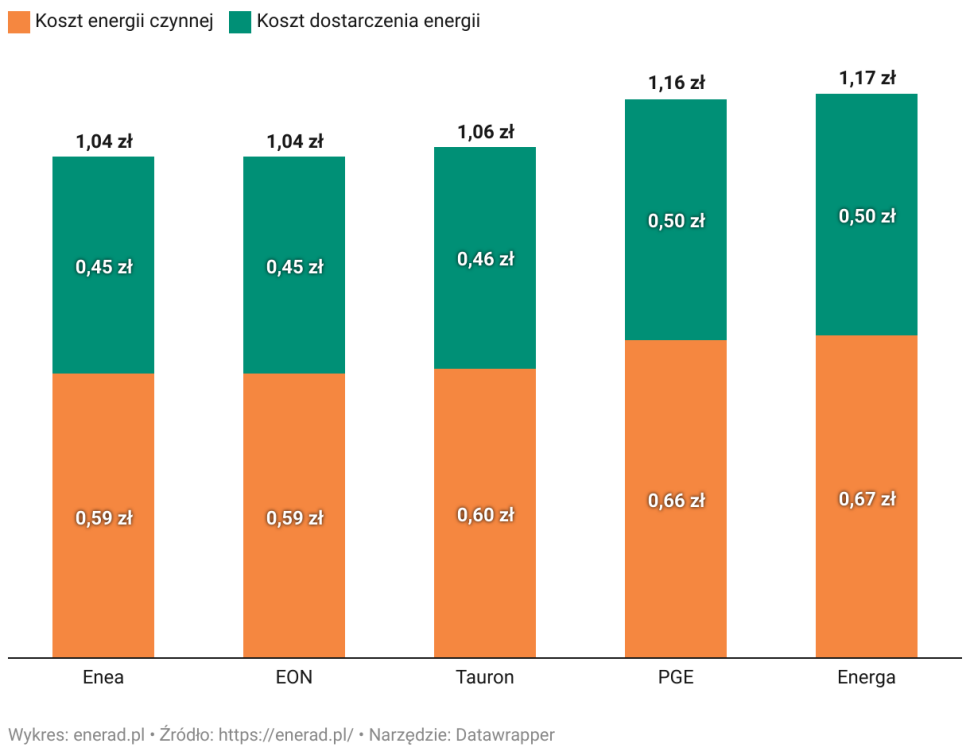

Ile prądu pobiera nagrzewnica? Porównanie kosztów eksploatacji nagrzewnicy
Z tabeli konwersji mocy wynika jasno, że każde zapotrzebowanie na ciepło możemy przeliczyć na kilowatogodziny energii, a z tą jednostką jesteśmy oswojeni i możemy próbować porównać jej koszty w różnych rodzajach nagrzewnic. Musimy jednak zdawać sobie sprawę, że porównania te stanowią jedynie pewne przybliżenie kosztów rzeczywistych, gdyż niektóre ich składniki zmieniają się i w czasie, i zależą np. od regionu kraju, a czasem też od innych okoliczności.
Najprościej koszty ogrzewania można wyliczyć w nagrzewnicach elektrycznych. Podawaną przez producentów na tabliczce znamionowej moc urządzenia mnożymy przez rzeczywisty czas pracy i cenę jednej kilowatogodziny energii elektrycznej, której wielkość jest różna i zależy od kilku czynników. Uśrednione ceny 1 kWh możemy znaleźć w zestawieniach statystycznych. Średnia wielkość ceny 1 kWh energii to ok. 1,10 zł.
Orientacyjne ceny 1 kWh energii elektrycznej w Polsce. Rok 2024, taryfa G11
Orientacyjne ceny 1 kWh energii elektrycznej w Polsce. Rok 2024, taryfa G11. Źródło: https://enerad.pl/
Zwróćmy uwagę, że cena 1 kWh energii elektrycznej zawiera już koszt dystrybucji, czyli dostawy energii. Podkreślam to, bo ceny gazu i oleju opałowego do nagrzewnic, takiego składnika nie zawierają.
