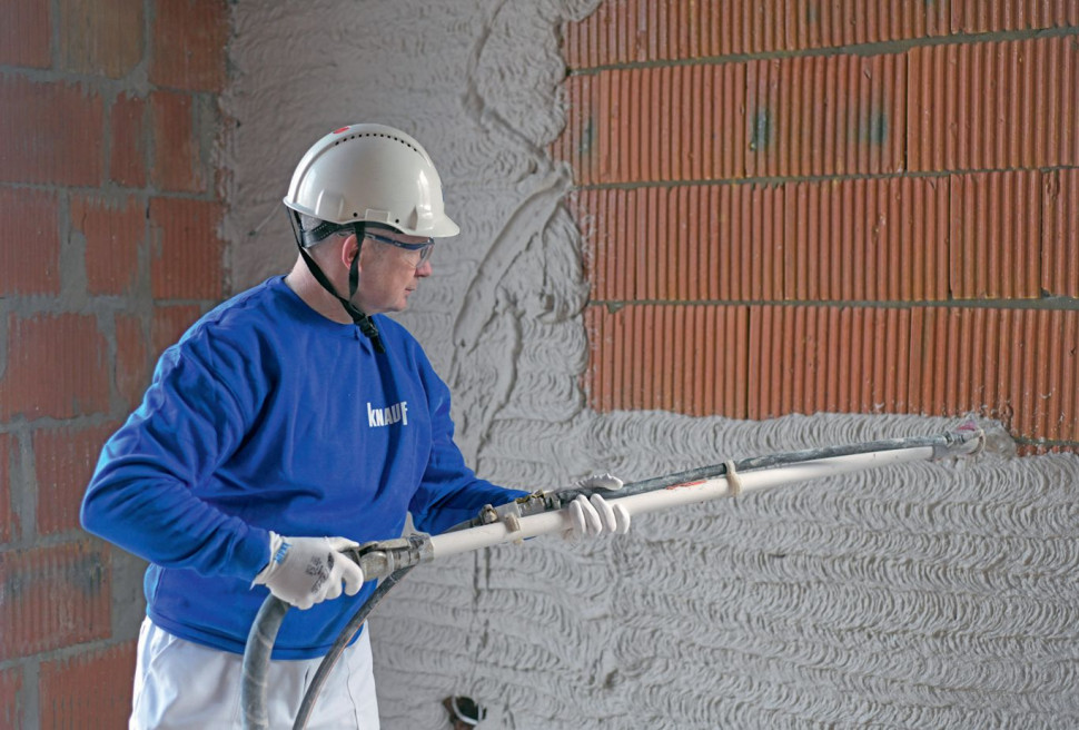

Przed rozpoczęciem prac trzeba zgruntować podłoże, aby zbyt szybko nie odciągnęło wody z zaprawy tynkarskiej. Te tradycyjne są dość kłopotliwe w przygotowywaniu, dlatego w budownictwie jednorodzinnym wykorzystuje się przeważnie gotowe mieszanki, gwarantujące wysoką jakość pokrycia. Aplikuje się je ręcznie, albo - przy dużych powierzchniach - agregatem tynkarskim.
Nakładanie tynku agregatem
Zastosowanie tynku pozwala wyrównać ściany i ukryć różnego rodzaju instalacje. (fot. Knauf)

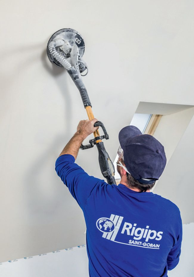

Najczęściej gładzie trzeba po wyschnięciu przeszlifować, co jest pracochłonne i uciążliwe ze względu na powstający pył. Ale dostępne są też gładzie, w przypadku których po wstępnym stwardnieniu zwilża się powierzchnię, a następnie ostatecznie ją wygładza.

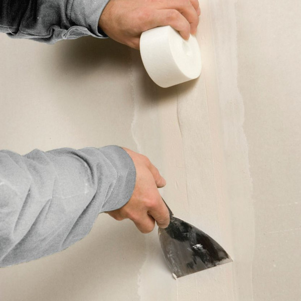

W obu metodach trzeba jeszcze wykończyć łączenia elementów. W tym celu na stykach płyt przykleja się taśmę z włókna szklanego bądź perforowaną taśmę papierową, a na nią 2-3 warstwy szpachli gipsowej. Ostatnim krokiem jest przeszlifowanie łączeń. Potem można już wykańczać idealnie gładką powierzchnię.

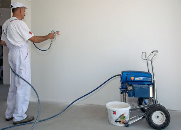

- Pierwszym krokiem (nie licząc zakupu farby) jest skompletowanie wszystkich niezbędnych narzędzi, takich jak pędzle, wałki, taśma malarska itp. Po zabezpieczeniu okien, mebli i podłogi folią malarską, można zacząć malowanie. Optymalna temperatura do prowadzenia takich prac to 15-20°C, zaś wilgotność powietrza - 60-80%. W takich warunkach farba nie wysycha zbyt szybko, co pozwala na jej równomierne nakładanie i ewentualne poprawki. Podłoże, na które będziemy nanosić powłokę, musi być odkurzone i gładkie. W celu wyrównania jego chłonności i ułatwienia nakładania farby, trzeba je zagruntować.
Większość farb po otwarciu opakowania wymaga wymieszania. Malowanie rozpoczyna się od sufitu, od nałożenia farby pędzlem wzdłuż styku ze ścianą. Następnie za pomocą wałka farbę nanosi się pasami prostopadłymi do okna. Kolejnym krokiem jest zaaplikowanie farby pędzlem w narożach pomieszczenia i innych trudno dostępnych miejscach (np. za grzejnikami, a także przy gniazdkach i łącznikach). Do malowania pozostałych powierzchni ścian wykorzystuje się wałek, ewentualnie pistolet natryskowy lub agregat malarski. Aby uniknąć zachlapania już pomalowanych fragmentów, powłokę należy nanosić od góry w dół. Najczęściej nakłada się dwie warstwy farby, przy czym drugą można zaaplikować po upływie czasu określonego przez producenta. Większość produktów osiąga pełną wytrzymałość na zmywanie po 2-4 tygodniach.
