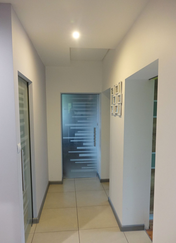

Ściany w korytarzu pomalowane farbą z brokatem
Ściany w korytarzu zostały odświeżone farbą z brokatem.
Wykonanie: sam zbudowałem dom zgodnie z technologią jednowarstwowych ścian z pustaków styropianowych i od strony pomieszczeń przegrody wykończyłem płytami g-k na stalowym stelażu. Przed pierwszym malowaniem samodzielnie zagruntowałem płyty farbą gruntującą i dopiero później dwukrotnie pokryłem farbami lateksowymi. Używałem markowych wałków o wysokiej jakości - ze średnim włosiem i do odcinania pod sufitem. Z takich samych korzystałem w zeszłym roku podczas odnawiania korytarza.

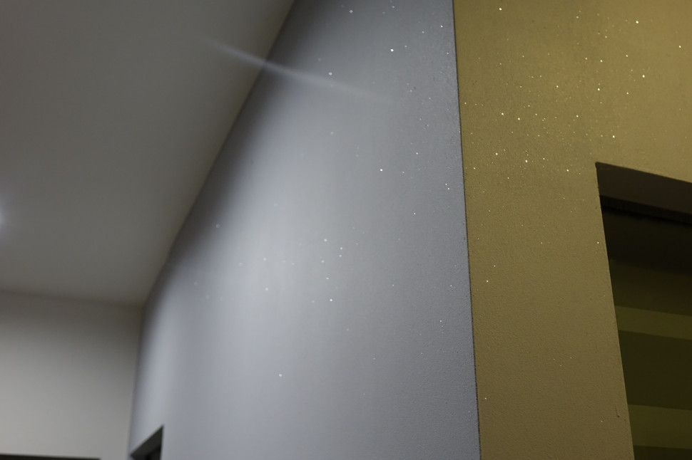

Istniejącą powłokę lateksową umyłem wodą i gąbką, a drugiego dnia pomalowałem wałkiem sufit na biało. W następnym naniosłem na ściany grunt z domieszką piasku kwarcowego, który odizolował poprzednią śliską powłokę i polepszył przyczepność kolejnej, z farby brokatowej. W czwartym i piątym - naniosłem dwie warstwy farby z brokatem. Po drugiej aplikacji intensywność koloru i ilość drobinek się zwiększyła.
Ściany korytarza pomalowane farbą brokatową
Na istniejącą farbę lateksową ułożono dwie warstwy powłoki brokatowej.

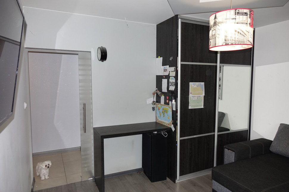

Korytarz widoczny z pokoju
Efekt mienienia się drobinek jest widoczny z pokojów.

Efekt mienienia się błyszczących drobinek widać po zapaleniu lamp lub w smugach światła słonecznego po otwarciu drzwi wejściowych. Trochę obawiałem się, że brokat będzie wyglądał kiczowato. Jednak, na szczęście, tak się nie stało, a goście reagują na błyszczenie drobinek na ścianie okrzykiem: "Jak fajnie!". Zabieg optycznie powiększył wąską trasę komunikacyjną.
