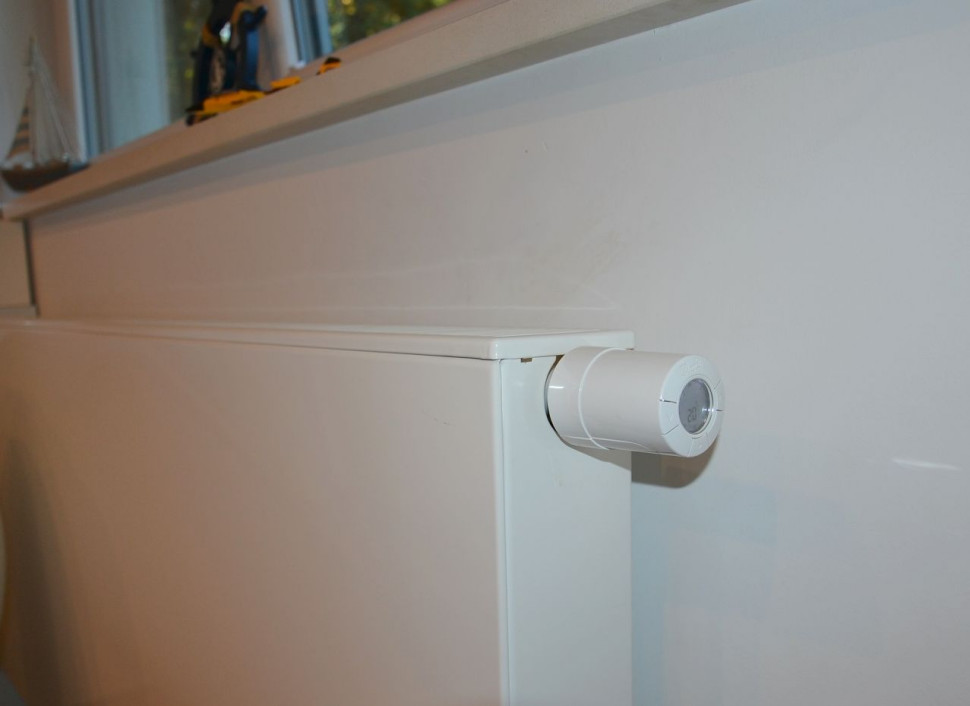

Krzywą do obiegów z grzejnikami opracowałem adekwatnie do zadań zaprogramowanych w regulatorze pokojowym i automatycznych zaworach termostatycznych (najpierw był sam regulator, głowice dodałem po roku). Testowałem rozmaite konfiguracje w przedziale 1,3-1,5°C, sukces osiągnąłem przy 1,4°C). W naszym grzejnikowym układzie szczególnie dobrze sprawdzają się głowice termostatyczne. Działają inteligentnie - nie trzeba manualnie przesuwać pokrętła w skali 0-6, ponieważ po ustawieniu docelowej temperatury (22°C), same mierzą parametry powietrza w danym pokoju (np. rejestrują otworzenie okna) i do niej dostosowują moc grzewczą konkretnego grzejnika. Po ich założeniu, na regulatorze pokojowym wskazałem temperaturę zasilania grzejników.
Grzejnik z automatyczną głowicą sterującą
Grzejnik z automatyczną głowicą sterującą.
