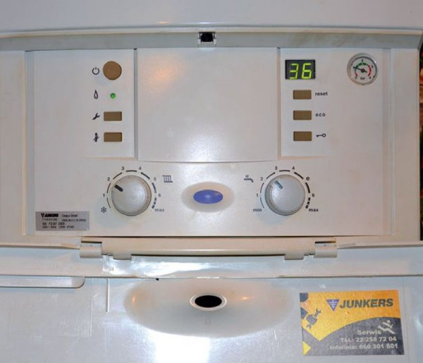

Automatyka, sterowanie: elektroniczny termostat na kotle Bosch Heatronic 3, na razie bez regulatora pokojowego i pogodowego. Termostat jest bardzo łatwy do regulowania ustawień w instalacji c.o. i c.w.u. Ale musimy to robić ręcznie. Zamierzamy szybko założyć dodatkowe regulatory dla wygody i jeszcze bardziej ekonomicznej pracy kotła.
Nowoczesny termostat na kotle jest łatwy w obsłudze

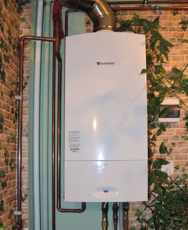

Kiedy zepsuł się jednofunkcyjny kocioł gazowy, który służył do ogrzewania budynku, zdecydowaliśmy się kupić nowoczesny kocioł kondensacyjny. Chodziło nam o wygodę i ekonomię. Monter wybrał dla nas kompaktowy kocioł dwufunkcyjny z przepływowym przygotowywaniem c.w.u.
Kocioł kondensacyjny znajduje się w kuchni i ma kompaktowe wymiary oraz estetyczny wygląd

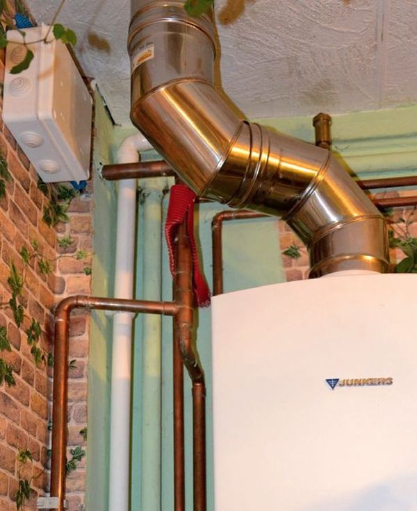

Stalowy komin powietrzno-spalinowy zastąpił tradycyjny murowany
Kocioł gazowy - rady i przestrogi:
  • Decydując się na kocioł kondensacyjny w istniejącym budynku, trzeba się nastawić na przeróbkę komina i kanalizacji. Musieliśmy rozebrać stary murowany komin. Nie murowaliśmy nowego, tylko zastosowaliśmy komin ze stali nierdzewnej "rura w rurze" (króciec spalin 80/125 mm). Tak było najłatwiej. Gorzej było z wykonaniem dodatkowego wyprowadzenia od kotła do kanalizacji, bo wiązało się z kuciem ścian. Przez pierwszy rok kondensat spływał do wiadra. W zimie trzeba go było wylewać codziennie, bo zbierało się nawet 16 l. Zrobienie wlotu do kanalizacji było konieczne.
  • Władek: ogólnie jestem zadowolony ze zmiany kotła, ale mam wrażenie, że jest przewymiarowany. Nie daje mi to spokoju, ale zdałem się na fachowców. Poza tym stary kocioł działał bezawaryjnie i ogrzewał dom nawet podczas wyłączeń prądu. To była ogromna zaleta! Nowy musi mieć ciągłe zasilanie elektryczne.
  • Ela: Poprzednie kotły były brzydkie, duże i głośne. Nowy kocioł kondensacyjny jest estetyczny i mały. Prawie nie słychać jego pracy (tylko 36 dB), co jest ważne, bo wisi w kuchni. Widząc rozterki męża, wykazałam czarno na białym, że nowy kocioł przynosi oszczędności. Od 22.10.2009 r. do 11.10.2010 r. stare kotły zużyły łącznie 2104 m3 gazu za 4003,94 zł. Kocioł kondensacyjny w okresie 12.10.2010-7.10.2011 r. zużył 1686 m3 za 3566,77 zł, natomiast w okresie 8.10.2011-10.10.2012 - 1560 m3 za 3642,03 zł. Liczby mówią same za siebie! Kupimy dodatkowy regulator: pokojowy lub pogodowy i popracujemy nad dodatkowymi oszczędnościami.
