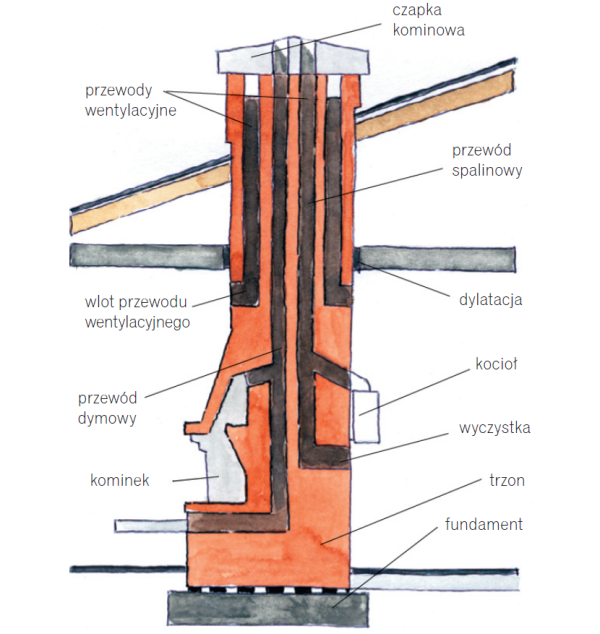

Budowa komina murowanego - schemat
Zamontowanie w otworach dymowych kratek chroni przed możliwością zagnieżdżenia się ptaków. Jeśli kanały te prowadzone są dwurzędowo, to koniecznie trzeba wyprowadzić je pionowo ponad czapę i zamontować nasadki w kształcie litery T, ustawione skośnie do osi poziomej komina. Zgodnie z przepisami, kominy tradycyjne z cegły przebiegające przez pomieszczenia muszą być otynkowane, a przy ich przejściu przez dach o konstrukcji drewnianej musi być zachowany odstęp minimum 30 cm od elementów drewnianych.
