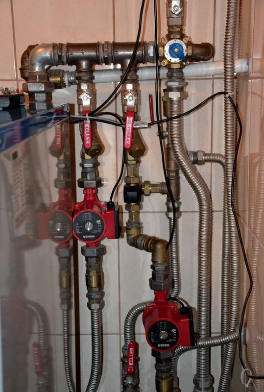

Instalacja przy kotle

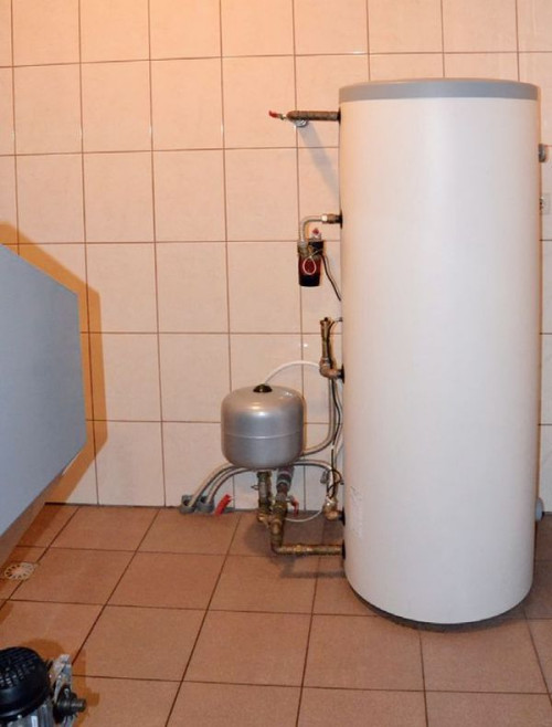

Kocioł przez cały rok przygotowuje c.w.u. w zbiorniku o pojemności 300 l

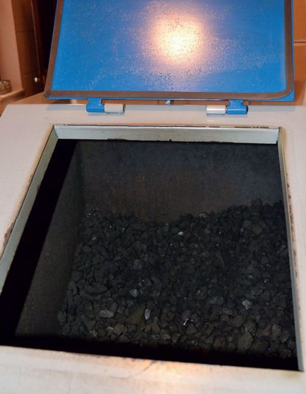

Kocioł ma zasobnik paliwa o pojemności 210 l
Kocioł ma zasobnik paliwa o pojemności 210 l. Mieści 4-5 worków groszku
