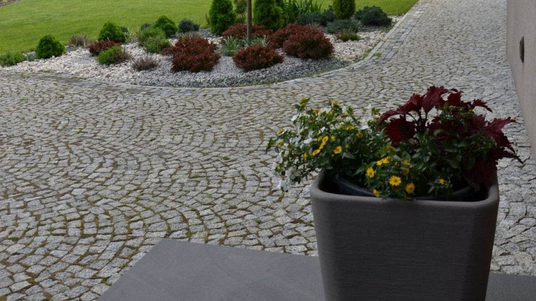

Decyzja: ze względu na mokry gliniasty grunt, nie zwlekaliśmy z utwardzeniem traktów pieszych i samochodowych na działce. Zrobiliśmy je przed przeprowadzką. Chcieliśmy sprawę brukowanych nawierzchni załatwić raz na całe życie! Wybraliśmy granitową kostkę, bo to naturalny kamień, który nie absorbuje wody, chemii, oleju. Na kostce z betonu pojawiają się plamy, gdy z silnika auta np. kapnie olej. Z granitowej nietrudno usunąć go wodą.
Celowo zamówiliśmy w strzegomskim kamieniołomie drobną kostkę, jest bardziej wydajna, niż gruba. Kupując ją u samego źródła, obniżyliśmy nieco koszt nawierzchni. Poprosiliśmy o dorzucenie trochę grubszej na obrzeża. Z całej dużej ciężarówki "patelni" o nośności 30 t ułożyliśmy 190 m2 nawierzchni. No i zaczęły się "schody" z brukarzami.

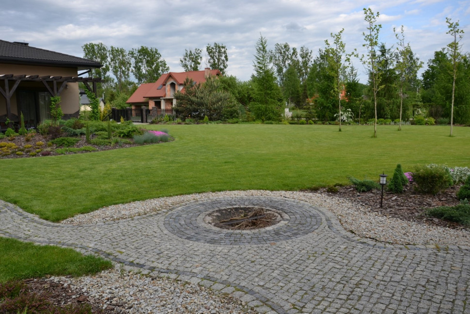

Ścieżka o szer. 1,0-1,5 m rozgałęzia się wokół miejsca na ognisko

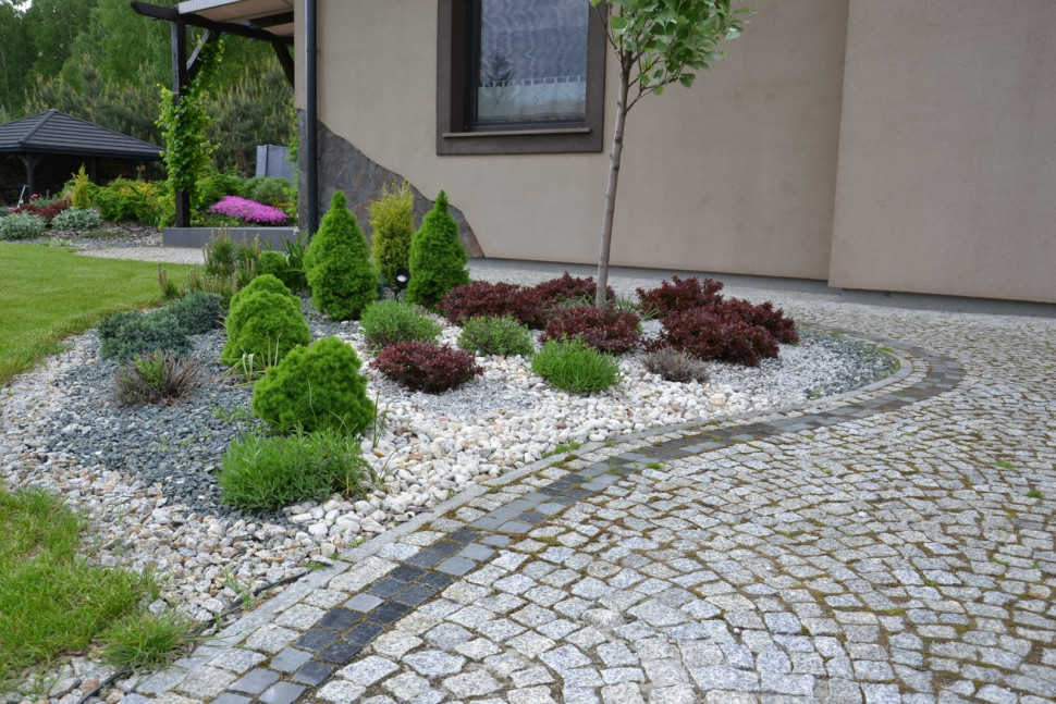

Obrzeża na podjeździe wykonano z krawężników granitowych
Obrzeża na podjeździe wykonano z krawężników granitowych. Umocowano je na wylewkach cementowych
