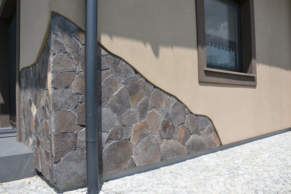

Fragmenty ścian wykończono okładziną z płyt łupka
Fugi są ciemne, by nie odwracać uwagi od urody kamienia

  • Od naszego "chemika" kupiliśmy też klej do płyt kamiennych. Od razu wiedział, jaki będzie odpowiedni, bo daliśmy mu do obejrzenia płytę łupka. Oprócz tego, chcieliśmy wiedzieć, czy kamień należy zaimpregnować. Po potraktowaniu płyty kilkoma specyfikami, okazało się, że niepotrzebne jest zabezpieczenie jej impregnatami. Zastosowaliśmy ciemne fugi, bo zależało nam na podkreśleniu urody kamienia. Liczył się efekt kamienia, a nie fugi.

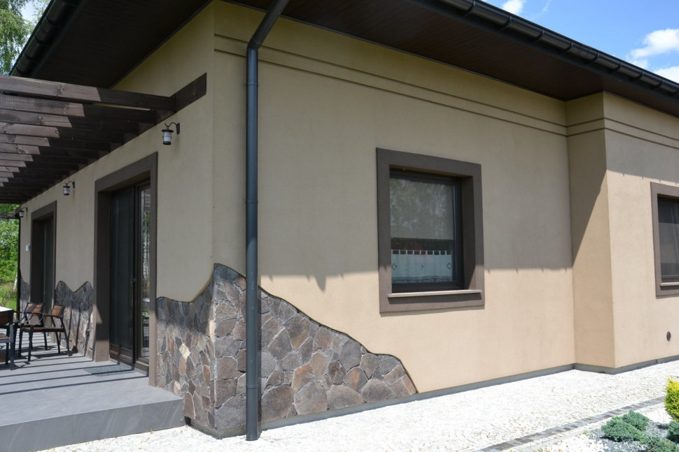

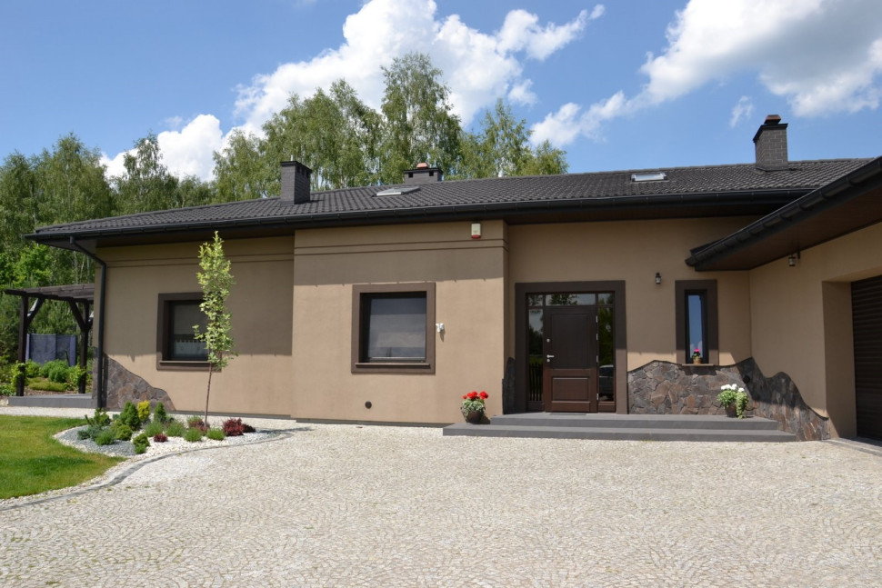

Elewacje pokryto tynkiem mineralnym i pomalowano farbą fasadową w kolorze kawa z mlekiem

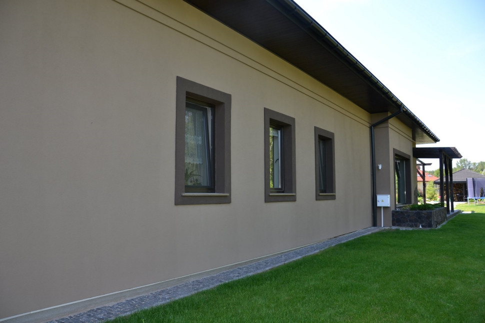

Obramowania okien (z profili styropianowych) pomalowano na czekoladowy kolor
Ściany ozdobiono boniami. Obramowania okien (z profili styropianowych) pomalowano na czekoladowy kolor
