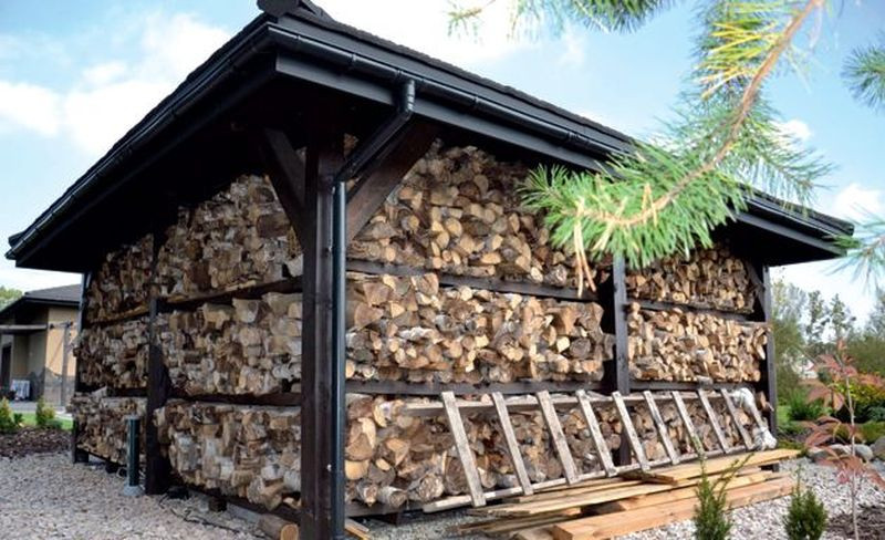

Decyzja: Na początku nie myśleliśmy o budowie tego rodzaju drewutni w ogrodzie. Jednak stawiając w ogrodzie zadaszoną altanę, w pewnym momencie architekt ogrodu zaproponowała nam takie rozwiązanie. Wzięło się z prostej przyczyny. Altana z niezabudowanymi bokami, stojąca na otwartej i wietrznej przestrzeni, nie dawała nam prywatności ani osłony przed wiatrem. Dlatego zachodni i północny bok altany zasłoniliśmy półkami z drewnem do kominka.
Tylko zachodni i północny bok altany zajmują półki z drewnem do kominka

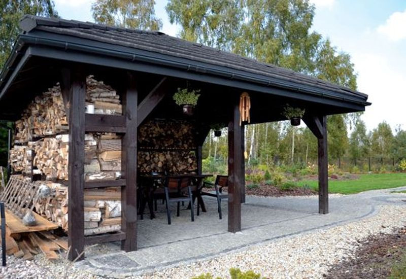

Boki altany i drewutni skierowane na dom i ogród są otwarte
Dwa pozostałe boki, skierowane na dom i ogród, są otwarte

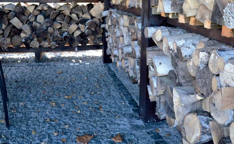

  • Dolne półki na drewno celowo zbudowaliśmy kilkanaście centymetrów nad posadzką altany. Doradziła nam to... natura. Bywając na działce w zimie, zauważyliśmy, że w okolicy altany gromadzi się dużo śniegu. Dzięki zawieszonym półkom szczapy nie butwieją.

Dystans między posadzką altany a dolną półką wynosi 15 cm i ułatwia wentylowanie drewna kominkowego

e-tam, słupy stoją na kostce, ja tak mam 10lat i nie gnije
Gość Andrzej
23-05-2013 08:19
Pomysł bardzo ciekawie zrealizowany. Szkoda tylko, że przy wykonaniu zabrakło fachowej porady. Słupy nie mogą stać na ziemi, powinny być na podporach takich: http://www.kadetech.pl/513,wspornik-slupa-typ-ppb-pps.html lub takich: http://tablica.pl/oferta/podpora-slupa-do-wiat-i-altan-IDU2ib.html ...
