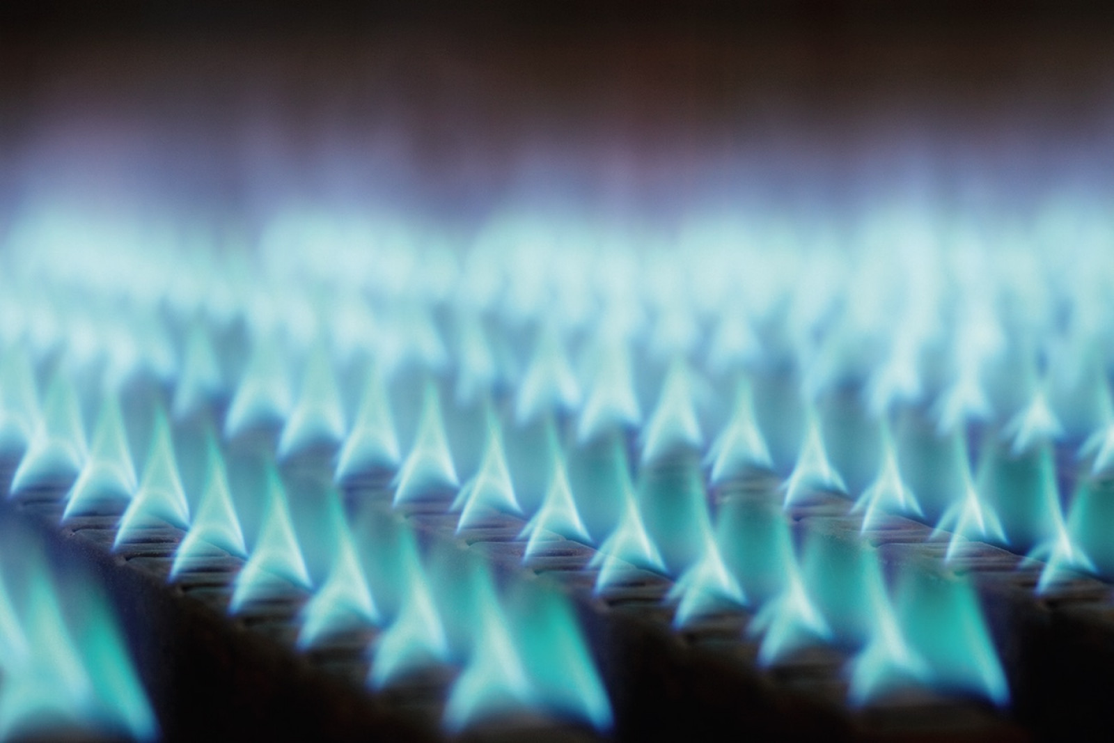

Jednym z podstawowych produktów spalania gazu jest woda, z której powstaje para wodna. Jej skroplenie (kondensacja) oznacza odzyskanie dodatkowej porcji energii.
Jednym z podstawowych produktów spalania gazu jest woda, z której powstaje para wodna. Jej skroplenie (kondensacja) oznacza odzyskanie dodatkowej porcji energii, fot. Adobe Stock
Dlaczego kocioł kondensacyjny zużywa mniej gazu od tradycyjnego?
Jednym z podstawowych produktów spalania gazu ziemnego jest woda. Nie chodzi przy tym o wodę od początku obecną w paliwie w postaci pary, bo jej ilość jest śladowa. Woda (H2O) powstaje w spalinach na skutek reakcji spalania wodoru (H), wchodzącego w skład cząsteczek gazu ziemnego. W gorącym środowisku powstając woda zamienia się natychmiast w parę wodną. W kotłach tradycyjnych nie ma już z niej żadnego pożytku - gorąca para ucieka wraz z całą resztą spalin przez komin. Zawarte w niej ciepło zostaje więc stracone. W kotłach kondensacyjnych jest inaczej. Te mają bardzo rozbudowane wymienniki ciepła, dzięki który spaliny zostają bardzo mocno schłodzone. Na tyle, że zawarta w nich para wodna zaczyna się skraplać, czyli ulega kondensacji. To wszystko pozwala efektywnie pozyskać o kilkanaście procent więcej ciepła, które zamiast uciekać ze spalinami przez komin zostaje przekazane wodzie krążącej w obiegu centralnego ogrzewania. Mamy więc więcej użytecznego ciepła i niższe rachunki.

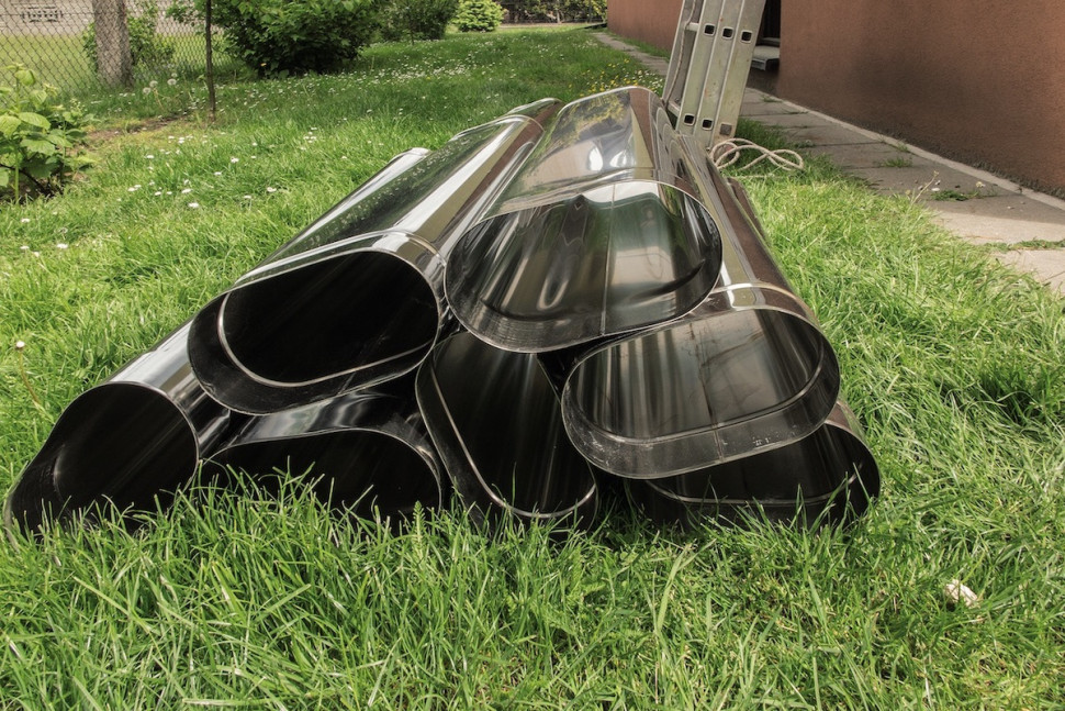

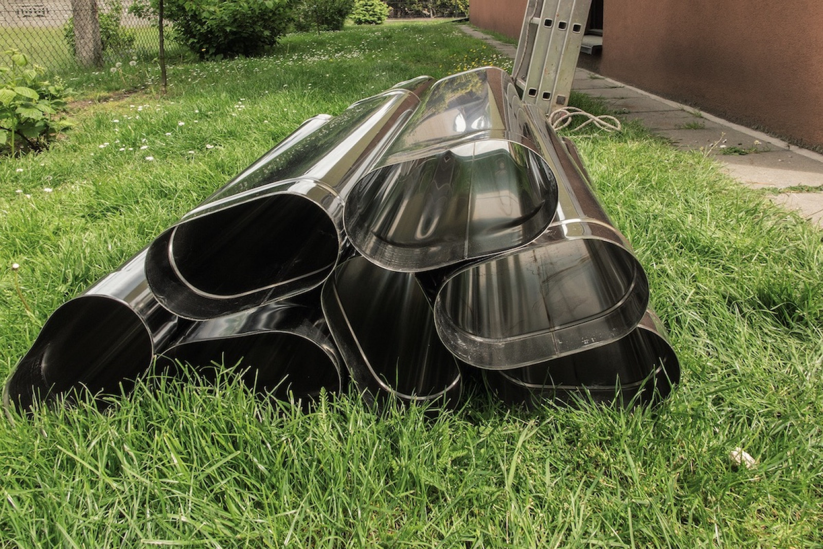

Jakie wady ma wykorzystanie kondensacji?
Jakakolwiek technologia ma same zalety tylko w materiałach reklamowych tego, kto chce nam ją sprzedać. Nie inaczej jest ze zjawiskiem kondensacji. Sam kondensat to nie jest czysta woda, lecz roztwór zawierający różne produkty spalania. Nieco żrący, a więc działający korozyjnie na elementy kotła oraz na komin. Muszą być one na to odporne. Kwestię komina omówimy dokładniej nieco dalej, bo to właśnie nieodpowiedni komin często sprawia problemy. Ponadto skraplający się w kotle i kominie kondensat trzeba odprowadzić do kanalizacji, a może go powstawać kilka litrów dziennie. Jeżeli takiego odpływu od razu nie zaplanowano, to później trzeba dokonywać przeróbek w miejscu montażu kotła, a to niemal zawsze jest kłopotliwe. Wreszcie, spaliny oziębione na tyle, że zachodzi w nich efekt kondensacji, nie zapewniają już wystarczającego naturalnego ciągu kominowego. W związku z tym kotły wyposażone są w wentylator zapewniający ich przetłaczanie. Takie rozwiązanie ma liczne zalety, ale równocześnie powoduje, że spaliny wtłaczane są w komin pod pewnym ciśnieniem. To zaś oznacza, że komin musi być bardzo szczelny, wymagania są wyższe, niż w przypadku kotłów tradycyjnych. W efekcie wiele kominów - dotąd dobrze współpracujących z tradycyjnymi kotłami gazowymi - trzeba wyposażyć we wkład. Dopiero on gwarantuje wymaganą szczelność.
Wymiana starego kotła gazowego na nowy kondensacyjny zwykle oznacza konieczność wyposażenia komina we wkład odporny na tzw. mokre spaliny.
Wymiana starego kotła gazowego na nowy kondensacyjny zwykle oznacza konieczność wyposażenia komina we wkład odporny na tzw. mokre spaliny, fot. Adobe Stock

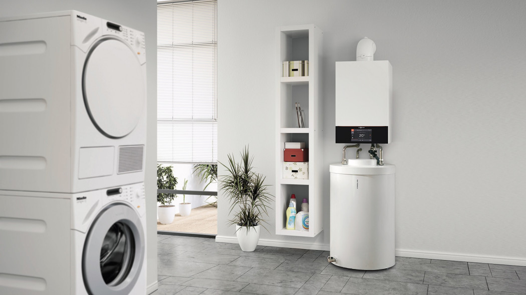

Czym jest kocioł gazowy jednofunkcyjny?
Kocioł jednofunkcyjny podgrzewa ciepłą wodę użytkową (c.w.u) w zbiorniku zewnętrznym lub zintegrowanym z kotłem. Robi to niejako na zapas, dzięki czemu jego moc nie ma właściwie znaczenia. Ilość dostępnej gorącej wody zależy bowiem nie od mocy urządzenia, lecz od pojemności zbiornika. Jeżeli ten jest duży możemy bez problemu szybko napełnić np. dużą wannę, korzystać z deszczownicy o bardzo dużym przepływie, czy równocześnie zasilać dwa prysznice. System dwufunkcyjny ma też pewne ograniczenia. Jeżeli szybko wyczerpiemy cały zapas podgrzanej wody, to na jej kolejną porcje będziemy musieli nieco poczekać. Dlatego wielkość zbiornika trzeba dobrać odpowiednio do potrzeb, szczególnie uwzględniając pojemność wanny. Ponadto zbiornik c.w.u. zajmuje więcej miejsca niż sam kocioł i kosztuje przynajmniej ok. 1000 zł.
Kocioł jednofunkcyjny gromadzi podgrzaną wodę w zasobniku.
Kocioł jednofunkcyjny gromadzi podgrzaną wodę w zasobniku, fot. Termet

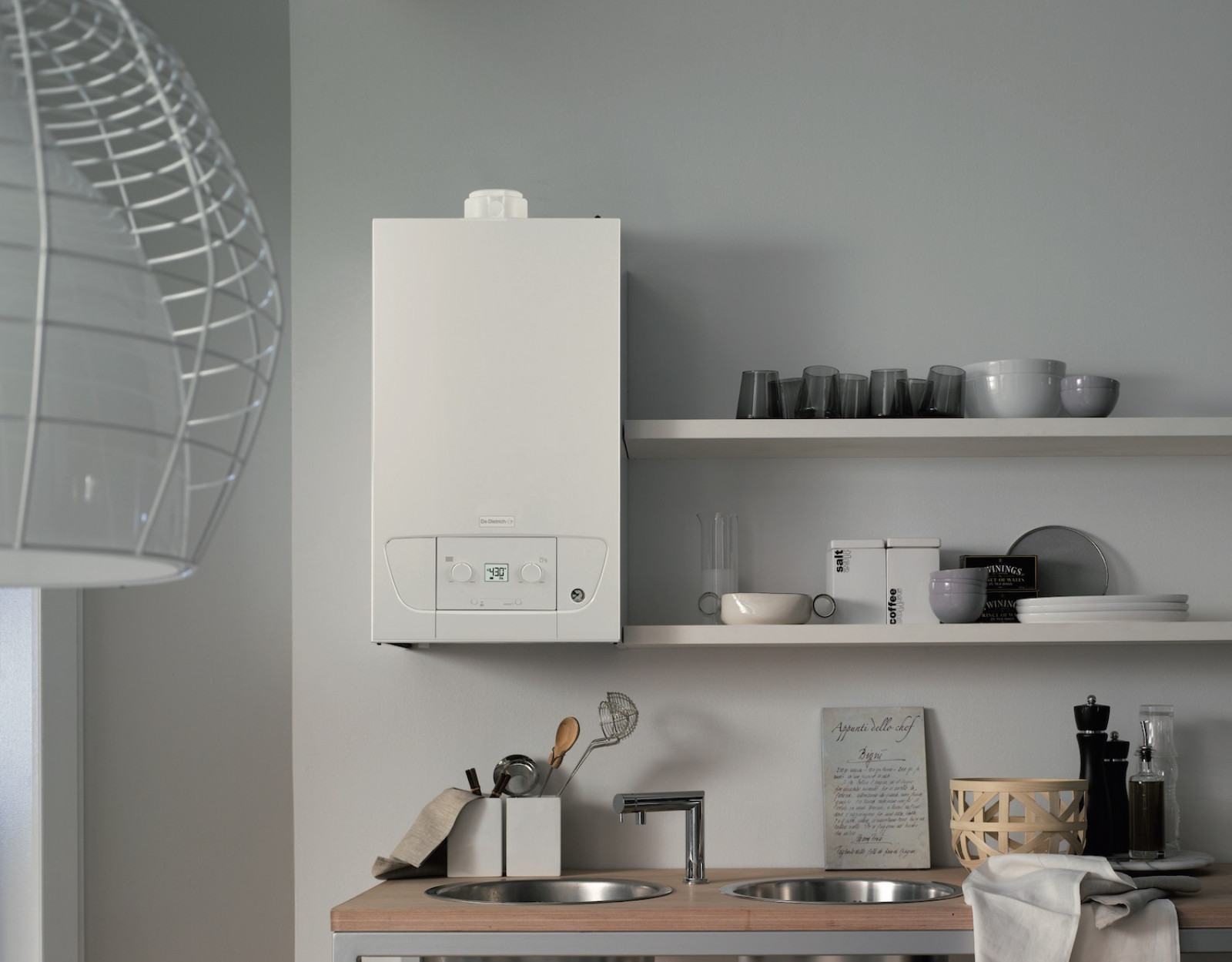

Gdzie można zamontować kocioł gazowy?
Ogromną zaletą kotłów gazowych jest to, że nie trzeba ich umieszczać w wydzielonej kotłowni. Kocioł można więc zamontować także w kuchni, łazience, korytarzu, wiatrołapie. Oczywiście, obowiązują przy tym pewne wymogi co do minimalnej kubatury pomieszczenia oraz sposobu wentylacji. Jednak nie jest trudno je spełnić w przypadku modeli kondensacyjnych, które z założenia mają zamkniętą komorę spalania i są przystosowane do pracy z koncentrycznymi systemami powietrzno-spalinowymi.
Kocioł gazowy w kuchni lub łazience to chętnie stosowany i sprawdzony wariant. Wygospodarowanie kotłowni nie jest niezbędne.
Kocioł gazowy w kuchni lub łazience to chętnie stosowany i sprawdzony wariant. Wygospodarowanie kotłowni nie jest niezbędne, fot. Viessmann
