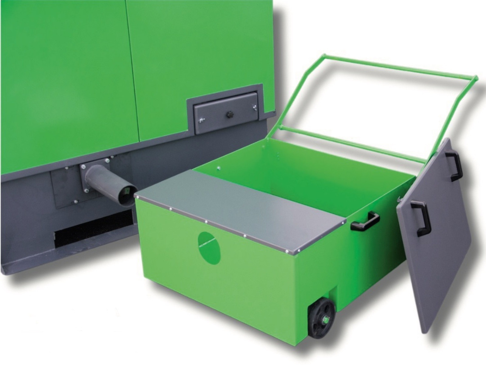

Automatyczny system odpopielania znacząco ułatwia obsługę kotłów na pellet. Układ ten usuwa popiół z paleniska przy użyciu ruchomych rusztów, a następnie transportuje go przez lej zsypowy do zewnętrznego popielnika za pomocą transportera ślimakowego. Kocioł może pracować nawet od 1 do 3 miesięcy bez konieczności ręcznego opróżniania, fot. SAS

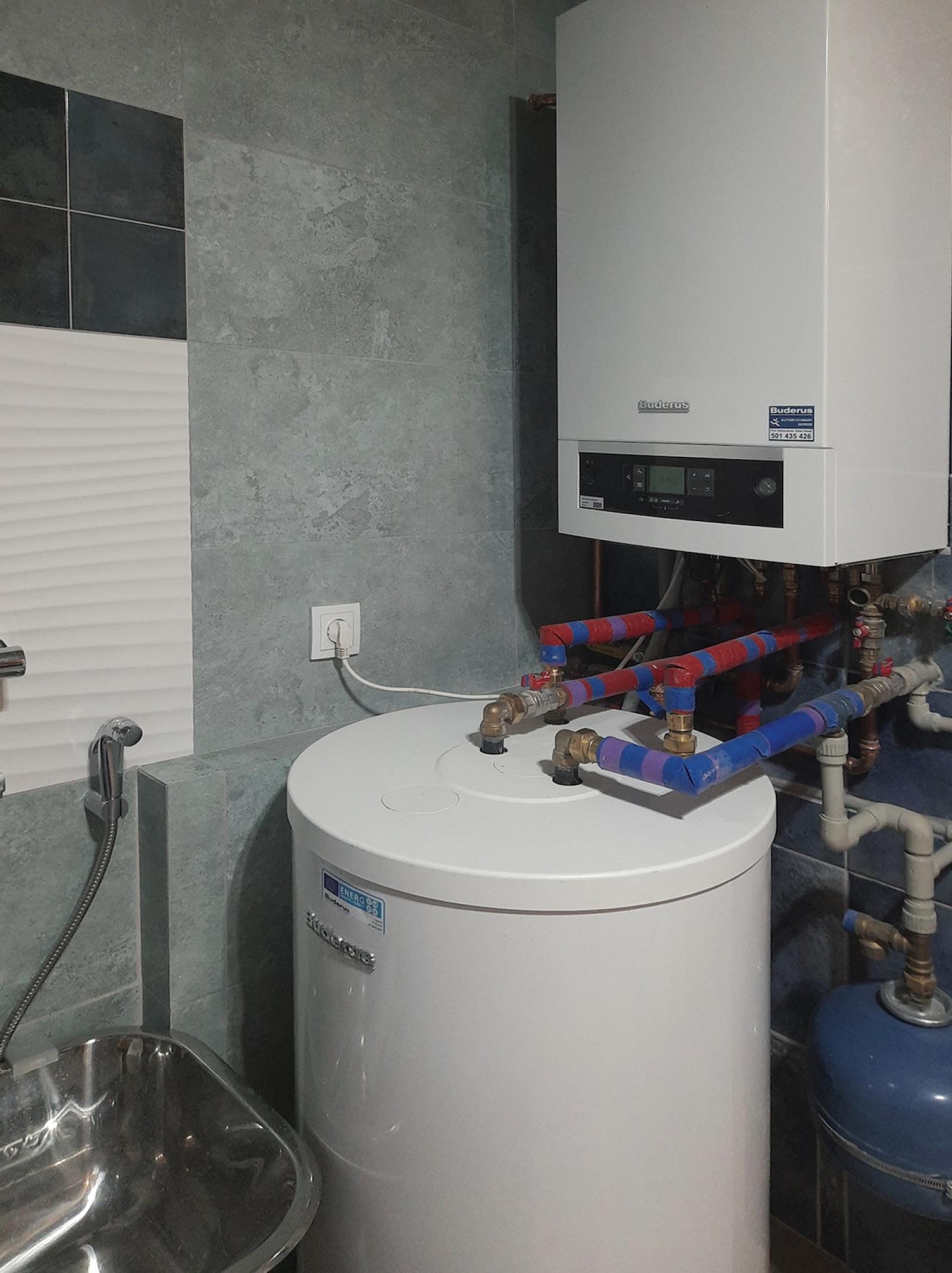

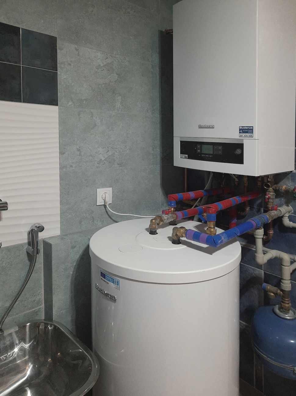

Pan Marcin ma dom parterowy z poddaszem i garażem, 271 m2. Ściany są trójwarstwowe, dach ocieplony wełną mineralną 30 cm. Obecnie ma kondensacyjny gazowy, ze zintegrowaną pompą układu grzewczego i zaworem trójdrożnym do podłączenia pośrednio ogrzewanego pojemnościowego podgrzewacza c.w.u. (zastosowano zasobnik 120 l).
kotłownia z kotłem gazowym
W kotłowni - kondensacyjny kocioł gazowy, stojący zasobnik 120 l, naczynie wzbiorcze, fot. archiwum prywatne
Dzieli się z nami swoimi doświadczeniami: - Na terenie, na którym stał nasz poprzedni dom, nie było sieci gazowej, dlatego do ogrzewania używałem kotła na paliwa stałe i tradycyjnych żeliwnych „żeberek”. Jesienią i wiosną w zasypowym modelu spalałem drewno (głównie akację i dąb, bo to drewno wysokokaloryczne), natomiast w zimie węgiel (kamienny, brunatny). Koszt ogrzewania był niski, ale w nowym domu absolutnie takiego systemu nie zamierzałem powtarzać. Dlaczego? Bo przez wiele lat obsługi męczyło mnie gromadzenie drewna i węgla (przeznaczyłem na to dużą kotłownię), kilkukrotne w ciągu doby dokładanie paliwa do pieca, poza tym dźwiganie, brud, sprzątanie. Pewnie nie narzekałbym, gdyby uciążliwa obsługa systemu grzewczego trwała 2, góra 3 miesiące w roku. Jednak w naszym klimacie potrzebna jest przez pół roku, a kiedy rodziły się dzieci nawet nieco dłużej. To miało duży wpływ na sprzedaż poprzedniego domu i zakup działki z dostępem do sieci gazowej. Oprócz tego postarałem się, żeby odległość do sieci była mała - to zmniejszyło koszt inwestycyjny systemu c.o. Dobranie jego składowych zleciłem znajomemu hydraulikowi. Zarekomendował zastosowanie wiszącego kotła dwufunkcyjnego przepływowego i grzejników stalowych (płytowych). Namawiał mnie na ułożenie ogrzewania podłogowego na całym parterze i w łazience na poddaszu, ale zrezygnowałem z tej opcji z powodu wysokiego kosztu (teraz tego bardzo żałuję). Dobrze, że podłogówkę poprowadził chociaż w kuchni, dolnej łazience i WC - wtedy nie chciałem zaciągać pożyczki, kredytu, miałem pieniądze tylko na „jako takie” wykończenie dolnej kondygnacji (poddasza nie ogrzewałem). Kocioł przepływowy polskiego producenta świetnie sprawdzał się przy takiej okrojonej wersji ogrzewania. Przy korzystaniu z kuchni, WC, jednej łazienki z prysznicem i małą wanną, zawsze dostarczał odpowiednią ilość ciepłej wody, pod warunkiem nie odkręcania innych kranów w trakcie brania prysznica, czy kąpieli (w trakcie użytkowania tylko jednej kondygnacji, pilnowanie tego nie było kłopotliwe). Kocioł zepsuł się dopiero po 16 latach użytkowania, w idealnym momencie - kiedy rozpoczęliśmy wykańczanie poddasza. U tego samego hydraulika zamówiłem dostosowanie systemu grzewczego do nowych warunków mieszkalnych. Na poddaszu zastosował podobne grzejniki ścienne, jak na parterze. W korytarzu i łazience ułożył podłogówkę, w tej drugiej zawiesił drabinkę z grzałką elektryczną, dobrał mocniejszy kocioł. Tym razem był to włoski jednofunkcyjny kocioł gazowy ze stojącym osobnym zasobnikiem c.w.u. o pojemności 150 l. Oba elementy okazały się równie żywotne, jak poprzedni wariant przepływowy. Uległy awarii po 16 latach. Wspólnie z poleconym innym monterem (poprzedni zmarł) zastąpiłem je markowymi urządzeniami, w tym kondensacyjnym kotłem gazowym.
Rady i przestrogi Pana Marcina: - Kondensacyjny model kotła jest najlepszy. Działa bardzo cicho. Po wysokości opłat za gaz z sieci widzę, że oszczędza paliwo. To też zasługa zastosowania mniejszego zasobnika c.w.u. - wcześniej to 150 l, obecnie 120 l. Poprosiłem o zmianę, bo wydawało mi się, że rzadko wykorzystujemy na raz całe 150 l. Nie pomyliłem się, wystarcza nam 120 l gorącej wody. Kolejna zaleta kotła gazowego to nieskomplikowany regulator. Jego obsługa jest łatwa nawet dla najstarszego domownika. Temperaturę wody użytkowej w zasobniku ustawiłem na 40°C. Tę w rurach c.o. zmieniam kilka razy w ciągu sezonu. Jesienią startuję od 37-38°C, potem podwyższam adekwatnie do temperatury na zewnątrz. Wiosną stopniowo obniżam, aż do wyłączenia się ogrzewania. Monter doradził możliwie rzadkie ustawianie na kotle temperatury powyżej 55°C, przy której przestaje następować kondensacja. Przetestowałem, że nawet w trakcie mrozu -20°C nie muszę tego robić. Zrezygnowałem z założenia pogodówki, bo przy ustalaniu krzywej grzewczej rzadko od razu trafia się w dziesiątkę. Potrzebna jest cierpliwość, liczne próby. Regulatory pokojowe skutecznie działają. W ich przypadku podobnie nie komplikuję ustawień - od godziny 6:00 do 21:00 wpisałem stałą temperaturę 20°C, w pozostałych nocnych 19°C. Rzadko je zmieniam - od dwóch lat ani razu. Co innego, jeżeli chodzi o termostaty na grzejnikach. Te odkręcam lub przykręcam bardzo często, w zależności od potrzeb rodziny. Trwa to moment, daje szybki efekt, pomaga zmniejszyć koszty ogrzewania.
