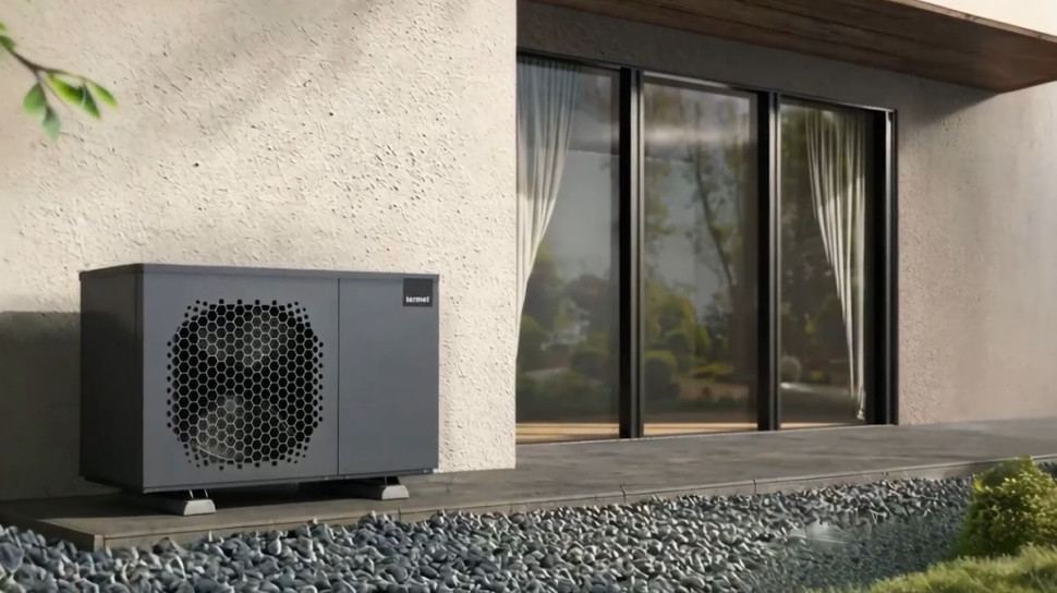

pompy ciepła
Pompy ciepła w czasie pracy nie emitują żadnych zanieczyszczeń. Dlatego ich właściciele nie muszą się obawiać regulacji antysmogowych, fot. Termet
Oczywiście, pompa niczego nie brudzi w swoim otoczeniu. Dlatego dotychczasową kotłownię z kotłem węglowym można przerobić np. na łazienkę, pralnię, spiżarnię. Ponadto trochę miejsca można zaoszczędzić wybierając pompę typu monoblok. Jednak w praktyce różnica nie będzie duża. Bowiem jednostka wewnętrzna pompy split ma wielkość zaledwie małej kuchennej szafki wiszącej. Miejsce zajmuje za to chociażby zasobnik c.w.u., lecz taki sam będzie potrzebny przy każdego typu pompie. Jeżeli już zależy nam na oszczędzaniu miejsca, to powinniśmy szukać raczej modeli All-in- One. W nich jednostka wewnętrzna, zbiornik c.w.u. oraz cały osprzęt zamknięte są we wspólnej obudowie. Całość ma zaś wymiary typowej lodówki - podstawę mniej więcej 60 × 60 cm i 2 m wysokości. Zresztą instalatorzy pomp niekiedy nazywają je żargonowo właśnie lodówkami.
