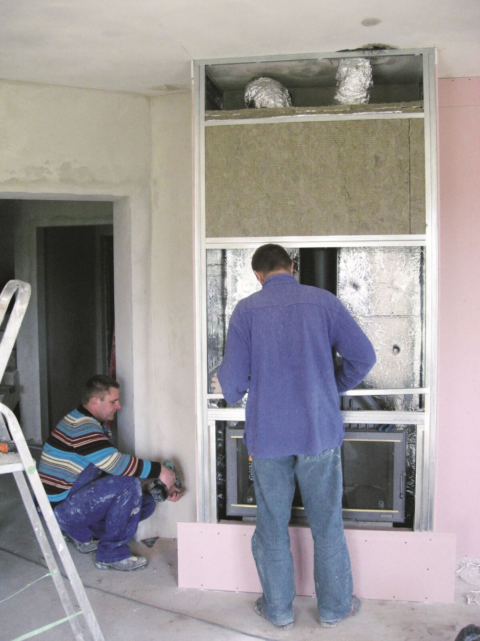

kominek DGP
DGP, czyli dystrybucja gorącego powietrza, to najczęściej spotykany system umożliwiający ogrzewanie nawet całego domu za pomocą kominka. Niekiedy istotną zaletą jest fakt, że działa
on niezależnie od wodnego c.o., fot. M. Szymanik
Inna rzecz to, czy faktycznie jesteśmy gotowi obsługiwać takie ogrzewanie oraz czy założyliśmy odpowiedni kominek. Ewentualnie kominek wraz z instalacją DGP lub c.o. zasilane przez płaszcz wodny. Generalnie przypominałoby to przecież dość absorbujące użytkowanie kotła na drewno. Z tą zasadniczą różnicą, że niejako przenosimy kotłownię do salonu. Zdecydowanie nie będzie to rozwiązanie dobre dla wszystkich, no i nie każdy oczekuje właśnie czegoś takiego.

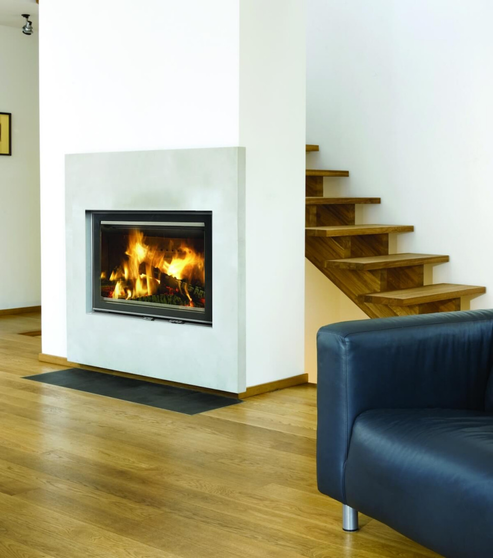

kominek w salonie
Kominek umieszczony blisko otwartych schodów będzie przekazywał sporo ciepła na górną kondygnację, nawet gdy nie wyposażymy go w DGP lub jakikolwiek inny system rozprowadzenia ciepła, fot. KOMINKI DOVRE
