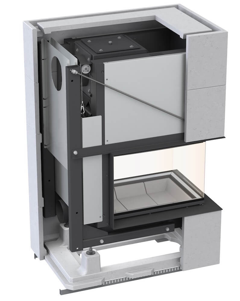

Kominek ekoprojekt
Kupując kominek należy sprawdzić, czy spełnia on wymagania ekoprojektu. Tylko takie można bowiem użytkować w większości gmin (fot. BRUNNER)

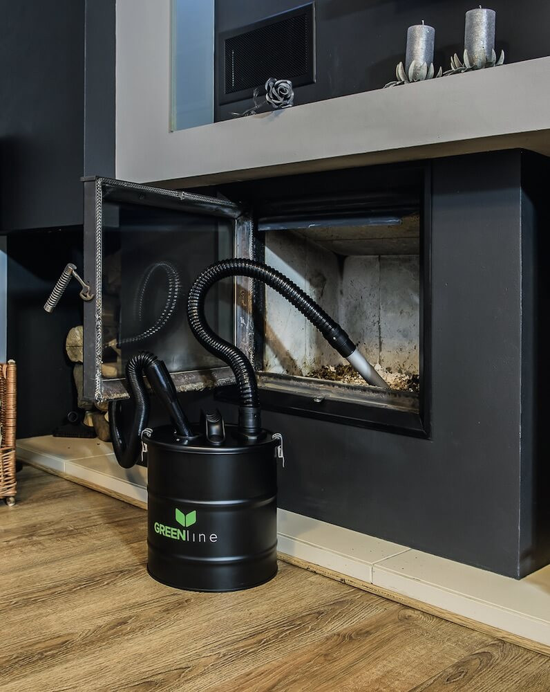

Kominek w domu
Kominki nie są pozbawione wad – wymagają uzupełniania opału, czyszczenia, a przede wszystkim – wydzielają spaliny (fot. TOPVAC)
