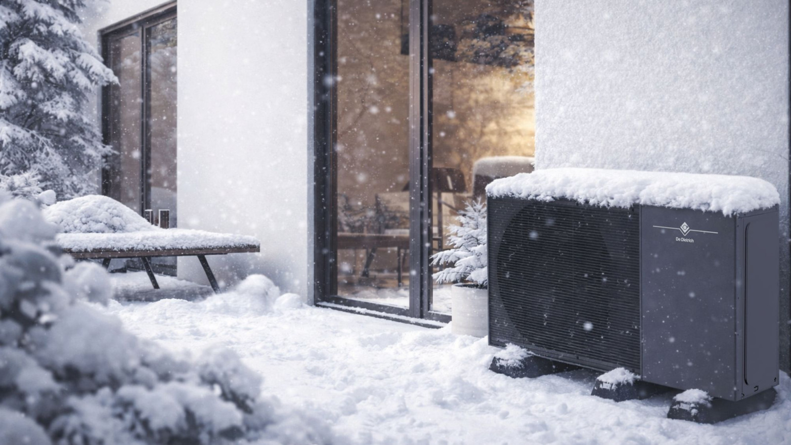

pompa ciepła w mrozy
Deklarowana przez producenta graniczna temperatura pracy, np. -25°C, nie przesądza o jakości pompy ciepła. Kluczowe jest, jaką moc grzewczą i jaką temperaturę zasilania pompa jest w stanie zapewnić przy ujemnych temperaturach,  wyłącznie pracą sprężarki, bez wsparcia grzałki elektrycznej, fot. DE DIETRICH
