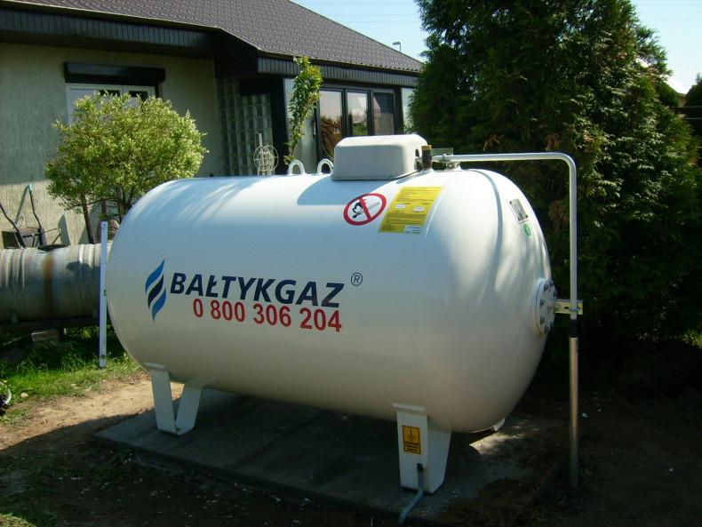

Zbiornik z płynnym gazem LPG
Brak dostępu do gazociągu to nie problem - dom można ogrzewać spalając płynny gaz LPG ze zbiornika. (fot. Gaspol)

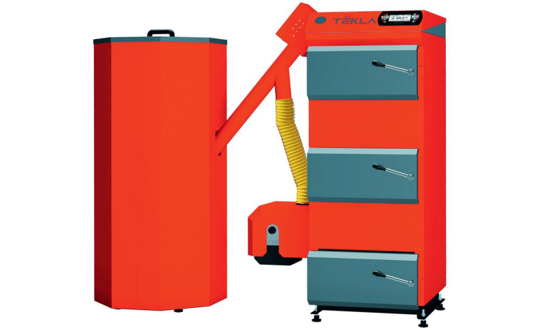

Nowoczesne kotły na paliwa stałe są zwykle wyposażone w podajnik paliwa, niekiedy w funkcję automatycznego rozpalania. Są efektywniejsze energetycznie i mniej szkodzą środowisku. Ich obsługa nie jest tak angażująca, lecz wciąż raz na kilka dni trzeba uzupełnić opał, usunąć popiół, wyczyścić kocioł. Niezbędna jest kotłownia z grawitacyjną wentylacją. Paliwo, którym najczęściej jest pellet (czyli granulki ze sprasowanej biomasy) lub groszek węglowy, jest stosunkowo tanie, ale sam kocioł z podajnikiem już nie.
Ekogroszek to węgiel kamienny sortymentu groszek o polepszonych parametrach, przeznaczony do kotłów z podajnikiem
Ekogroszek to węgiel kamienny sortymentu groszek o polepszonych parametrach, przeznaczony do kotłów z podajnikiem. (fot. Energo)

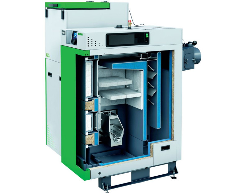

W kotłach zasypowych palono przeważnie na przemian drewnem i węglem. Lepsze wyniki, gdy idzie o sprawność i czystość spalania, daje specjalizacja. Dlatego spalanie drewna w kotłach zgazowujących (zaprojektowanych do tego paliwa) daje dużo lepsze efekty, niż w węglowych. W kotle na groszek węglowy można palić pelletami, ale lepiej spalać je w urządzeniu z palnikiem pelletowym. Co ważne, odwrotnie się nie da - kocioł na pellety nie nadaje się do spalania węgla. Dlatego decyzja dotycząca wyboru kotła i zasilającego go paliwa powinna być przemyślana.
Trzeba też pamiętać, że spaliny z nowoczesnych kotłów są chłodne - znajdująca się w nich wilgoć może skraplać się w kominie. Dla tradycyjnego, murowanego komina taki kondensat to poważne zagrożenie. Trzeba go zatem wyposażyć w odpowiedni wkład.
Nowoczesne kotły na paliwa stałe z podajnikiem: pierwszy na pellet (fot. z lewej: Galmet), drugi na ekogroszek (fot. z prawej: Ciepłomax).
Kocioł zagazowujący drewno
Kocioł zagazowujący drewno umożliwia czyste spalanie taniego paliwa. (fot. Mora)

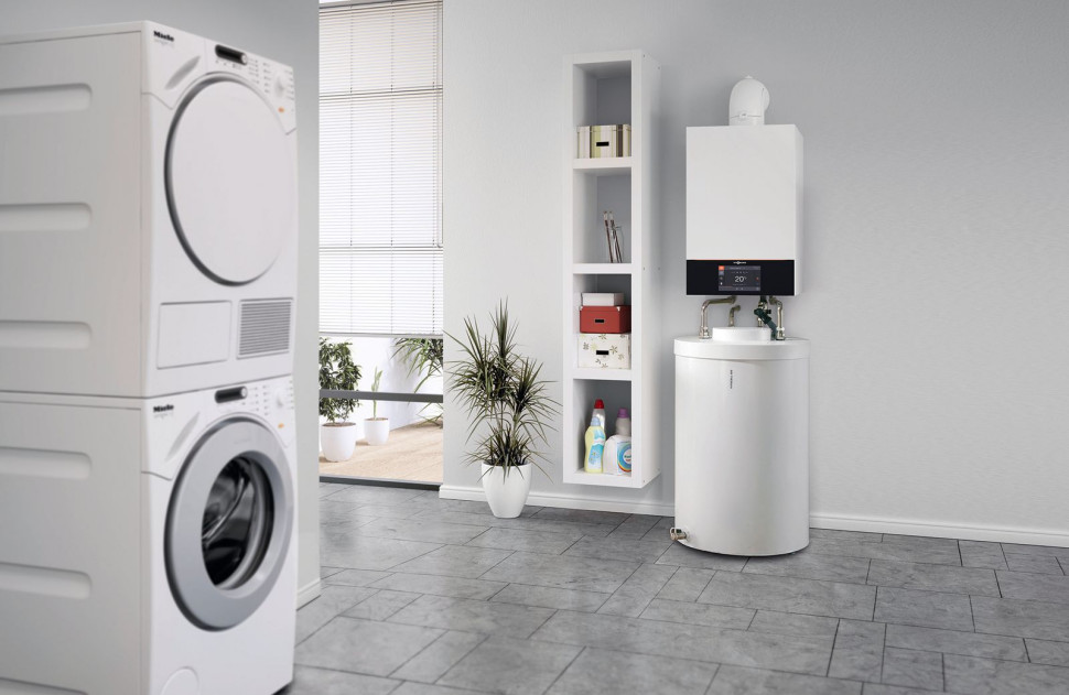

Kolejną zaletą kotłów gazowych jest fakt, że nie potrzebują kotłowni. Można je instalować w kuchni, łazience, korytarzu. Nie wolno w pomieszczeniach przeznaczonych na stały pobyt ludzi (sypialni, salonie). Dominujące dziś na rynku urządzenia z zamkniętą komorą (czyli kotły kondensacyjne) pobierają niezbędne w procesie spalania powietrze bezpośrednio z zewnątrz. Służy do tego przewód powietrzno-spalinowy, wykonany z dwóch współosiowych (koncentrycznych) rur, wyprowadzanych z budynku przez komin lub przez ścianę. Rura zewnętrzna doprowadza powietrze do komory spalania, wewnętrzna służy do wyrzucania spalin. Układ jest bezpieczny, bo komora spalania jest całkowicie odizolowana od pomieszczenia. To rozwiązanie nie wpływa też na wentylację budynku, która może być i grawitacyjna i mechaniczna.

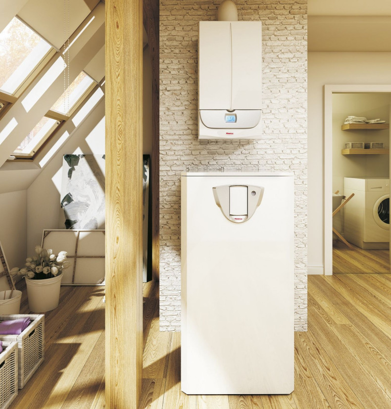

Typowy kocioł gazowy ma wielkość wiszącej szafki kuchennej. Zintegrowany z zasobnikiem ciepłej wody użytkowej (najczęściej o pojemności około 120 l) jest urządzeniem stojącym.
Kocioł z zasobnikiem
Na kocioł z zasobnikiem trzeba przewidzieć więcej miejsca - przyda się pomieszczenie gospodarcze albo kotłownia. (fot. Viessmann)

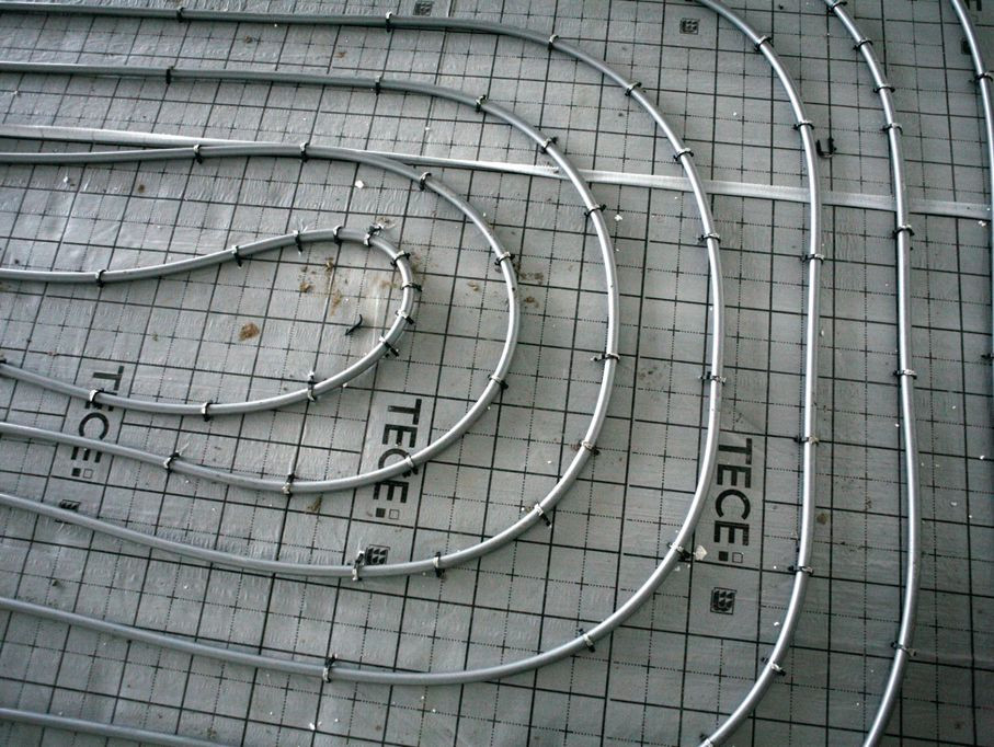

Kotły kondensacyjne warto łączyć z niskotemperaturowym ogrzewaniem podłogowym, bo im niższa temperatura czynnika grzewczego na wyjściu z kotła, tym wyższa jego sprawność i większe oszczędności dla inwestora. Co oczywiście nie znaczy, że taki sprzęt nie sprawdzi się w połączeniu z tradycyjnymi grzejnikami - po prostu zyski z kondensacji będą mniejsze.
Ogrzewanie podłogowe
Modele kondensacyjne pracują najefektywniej w połączeniu z niskotemperaturowym ogrzewaniem podłogowym. (fot. Tece)

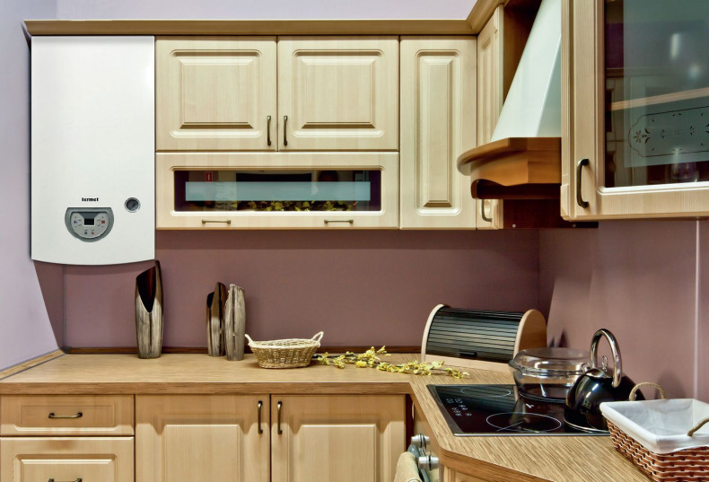

Kocioł na prąd niczego nie spala, nie potrzebuje więc ani komina, ani kotłowni czy składziku na opał, ani nawet nawiewu powietrza. Jest niewielki i tak samo jak kocioł gazowy może zawisnąć w kuchni, łazience, korytarzu. Jest tani, bezobsługowy, a jego instalacja jest łatwa.
Kocioł elektryczny
Kocioł elektryczny nie potrzebuje ani kotłowni, ani komina. (fot. Elterm)
Zasila typową wodną instalację c.o. - podgrzana woda może trafiać zarówno do grzejników, jak i do ogrzewania podłogowego.

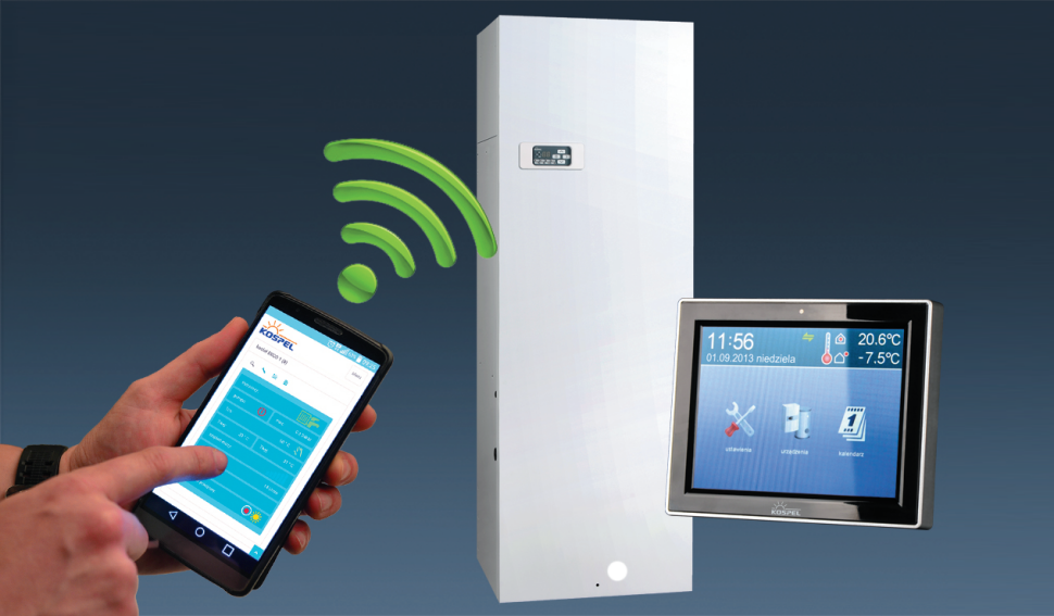

Sterowanie kotłami elektrycznymi przez internet
Kotłami elektrycznymi również można sterować zdalnie. (fot. Kospel)
