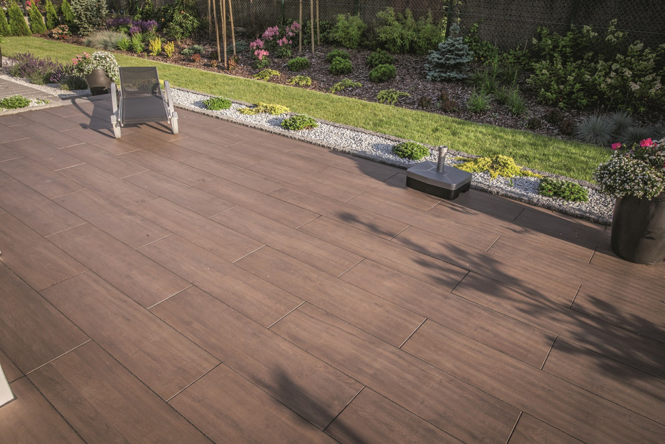

Remont tarasu - układanie nawierzchni z płyt
Najprostszy i często najpewniejszy sposób odnowienia tarasu na płycie to ułożenie zupełnie nowego rodzaju nawierzchni zamiast odpadających płytek ceramicznych. Idealnie nadają się do tego betonowe, kamienne lub wykonane z tzw. betonu szlachetnego płyty. Mogą mieć zróżnicowaną grubość od 2 do 7 cm. Tu ogranicza nas dopuszczalna wysokość nawierzchni przy drzwiach tarasowych, a w przypadku tarasów nad pomieszczeniem również maksymalne obciążenie stropu.
Kruszywo pod płytami pełni funkcję warstwy drenażowej i wyrównującej
Kruszywo pod płytami pełni funkcję warstwy drenażowej i wyrównującej. (fot. Bruk-Bet)
Najprostszy wariant to ułożenie na oczyszczonym i wyrównanym podłożu warstwy wodochronnej z przynajmniej 2 warstw papy asfaltowej albo grubej folii z EPDM lub PVC. Następnie układamy płyty bez użycia kleju lub zaprawy, na sucho. Jeżeli są dość duże i ciężkie (np. 50 × 50 × 7 cm) to na takim podkładzie nie przesuwają się i nie trzeba ich zabezpieczać przy krawędziach tarasu. Nie wolno jedynie układać mniejszych, docinanych elementów na brzegach (mogą znaleźć się w środku).
Płyty cienkie i w małych formatach wymagają zabezpieczenia przed rozsunięciem się na obrzeżach za pomocą profili przykręcanych do pionowych krawędzi płyty tarasowej albo klejonych. Nie mogą one blokować spływu wody, dlatego przynajmniej na brzegu tarasu położonym najdalej od ściany domu muszą być nieco rozsunięte lub perforowane. Spoiny pomiędzy płytami zwykle pozostawia się bez wypełnienia.
Producenci tego rodzaju płyt zalecają często ułożenie pod nimi specjalnych mat lub grubszego kruszywa jako warstwy drenującej. Dzięki temu woda, która przedostanie się pomiędzy płyty może łatwo spłynąć. Co istotne, na warstwie drenującej z kruszywa możemy ułożyć płyty praktycznie poziomo, choć warto zachować minimalny spadek rzędu 0,5%. Będziemy mieć pewność, że woda zostanie szybko odprowadzona.
Alternatywnymi, ideowo bardzo podobnym, rozwiązaniem jest ułożenie płyt nie na warstwie kruszywa lecz na systemowych, regulowanych podporach z tworzywa sztucznego lub foliowych woreczkach wypełnionych świeżą, plastyczną zaprawą cementową. Podpory lub woreczki układamy punktowo w miejscu styku narożników 4 płyt. Jeżeli używamy woreczków płyty można lekko dobić gumowym młotkiem korygując ich ustawienie, systemowe podpory najczęściej są regulowane (ewentualnie możemy użyć podkładek). Po nawierzchni ułożonej na woreczkach nie powinniśmy chodzić przez ok. tydzień, zaś taras na podporach z tworzywa można użytkować od razu.
Spoin pomiędzy płytami się nie wypełnia, a pusta przestrzeń pomiędzy nimi a płytą konstrukcyjną służy odprowadzeniu wody - pełni funkcję drenażu. Obie metody, choć mało popularne, są łatwe, czyste i szybkie w realizacji. Nie wymagają przygotowywania dużej ilości zapraw i betonu. Z właściwym wykonaniem nawierzchni poradzą sobie nawet amatorzy-majsterkowicze, muszą tylko starannie pracować. Zaletą wszystkich opisanych powyżej technologii wykonania "na sucho" jest to, że nawierzchnię można łatwo rozebrać, poprawić, naprawić izolacje czy wymienić uszkodzone płyty.
Płyty oparte na systemowych podporach z tworzywa sztucznego lub woreczkach wypełnionych zaprawą to wyjątkowo szybki i łatwy sposób na nową trwałą nawierzchnię. (fot. Posbruk)

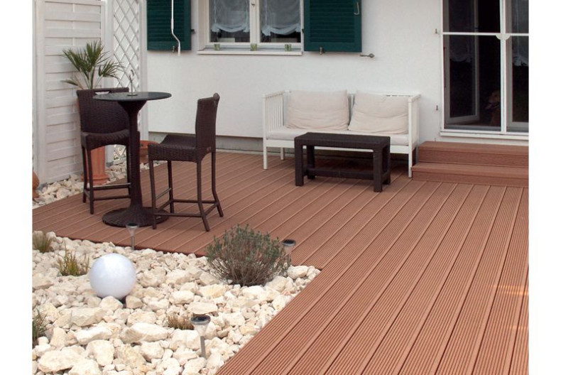

Nawierzchnia remontowanego tarasu - deski lub kompozyt
Wbrew pozorom bardzo podobną pod względem technicznym metodą wykończenia tarasu jest ułożenie desek (lub ich kompozytowych odpowiedników) na legarach. Można je układać na płytach konstrukcyjnych z betonu, punktowych podporach np. z bloczków betonowych opartych na gruncie, starej kostce brukowej itd. Warunkiem jest odseparowanie drewnianych legarów od wilgoci pochodzącej z gruntu lub betonowego podłoża. Używa się do tego pasów papy, folii fundamentowej, ocynkowanych stalowych kątowników.
Na wilgoć są za to niewrażliwe systemowe legary wykonane z kompozytu. Jeżeli mamy płytę betonową to legary zwykle są niskie bo ogranicza nas dopuszczalna wysokość gotowego tarasu. W takiej sytuacji jednak legary nie muszą mieć dużego przekroju, bo potrzebne są tylko po to aby pod deskami powstała pusta przestrzeń, zapewniająca swobodny spływ wody i wentylację desek od spodu.
Kompozytowe deski i systemowe legary na tarasie
Kompozytowe deski i systemowe legary są odporne na wilgoć i czynniki atmosferyczne. Można je układać na każdym stabilnym podłożu. (fot. Kopp)
Rozstaw legarów dostosowuje się do grubości desek, tak aby nie uginały się nadmiernie pod obciążeniem. Dla desek grubości 2,5 cm będzie to np. 40 cm, a do 1 m przy grubości 4 cm. Deski powinny być wąskie, do 15 cm, bo inaczej mają wyraźną skłonność do wypaczania się. Najlepsze pod tym względem są szersze, które przecięto wzdłuż, przykładowo robiąc dwie deski po 10 cm zamiast jednej 20 cm.
Pomiędzy nimi należy pozostawić kilkumilimetrowe szczeliny, dzięki którym drewno może swobodnie kurczyć się i rozszerzać pod wpływem zmian wilgotności, a woda deszczowa spływać. W związku z przepuszczalnością tego pokrycia dla wody, jej odpływu nie mogą blokować legary.
Można to osiągnąć na dwa sposoby:
  • legary układa się wzdłuż spadku tarasu, który powinien być ukształtowany od ściany budynku na zewnątrz (dzięki temu woda nie zbiera się przy ścianie);
  • legarów nie układa się bezpośrednio na podłożu z papy lecz opiera punktowo na wysokich na przynajmniej 2,5 cm podkładkach z nienasiąkliwego materiału, np. płytkach kamiennych lub klinkierowych, klinach z tworzywa sztucznego itp.
To drugie rozwiązanie jest lepsze, bo legary są lepiej wentylowane i nie zbierają się przy nich zanieczyszczenia. W takim wariancie można ponadto ułożyć je równolegle względem ściany budynku, deski zaś prostopadle, dzięki czemu woda spływa z nich lepiej. Ponadto deski zwykle są wówczas krótsze.

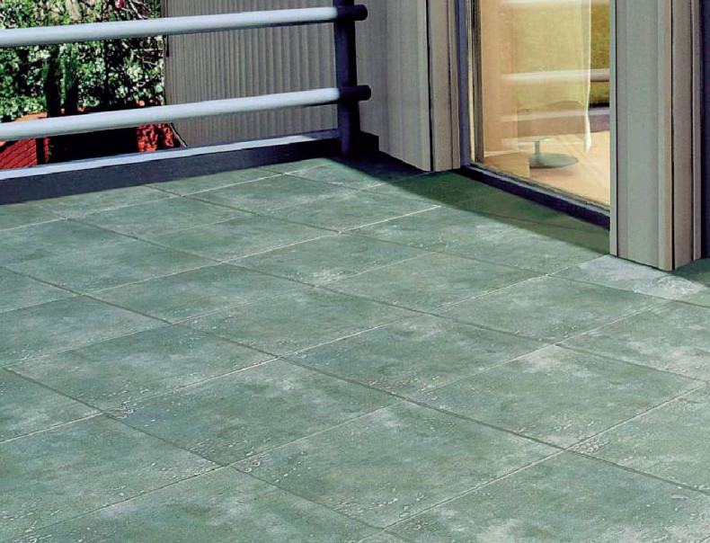

Nawierzchnia remontowanego tarasu - płytki
Co zrobić jeżeli jednak chcemy mieć na tarasie przyklejone płytki np. gresowe, klinkierowe lub ceglane, a stare odpadały i budowa tarasu nie zapewnia dobrej izolacji od wilgoci? Rozbieranie go i robienie nowej warstwy tradycyjnej izolacji z papy nie jest najlepszym pomysłem. Po pierwsze dlatego, że oznacza to wiele uciążliwych robót. Po drugie, za kilka lat taras znów może wymagać remontu.
Prostszym i pewniejszym rozwiązaniem jest użycie nowoczesnych materiałów hydroizolacyjnych układanych bezpośrednio pod płytkami (a właściwie pod warstwą kleju). Niestety, bardzo wiele tzw. płynnych folii okazuje się na dłuższą metę nieskutecznych w ekstremalnych warunkach na jakie narażony jest taras. Lepiej zdecydować się na tzw. mikrozaprawy, nazywane też szlamami izolacyjnymi.
Nałożony kilkuwarstwowo szlam izolacyjny jest szczelny, a równocześnie zapewnia dobrą przyczepność dla kleju. Co do samego sposobu klejenia płytek, fugowania, wykonania dylatacji i ich wypełnienia trzeba stosować się ściśle do zaleceń producenta mikrozaprawy, bo jest ona jednym z elementów całego systemu uszczelnień. Tylko wówczas gwarantują one trwałość nowej okładziny z płytek. Najważniejszą zaletą jest to, że użycie mikrozapraw pozwala wykorzystać taras, którego wykonane pierwotnie izolacje straciły już szczelność.
Nowoczesne materiały pozwalają utworzyć szczelną warstwę izolacyjną bezpośrednio pod płytkami
Nowoczesne materiały pozwalają utworzyć szczelną warstwę izolacyjną bezpośrednio pod płytkami. Mogą to być mikrozaprawy, płynne folie, a nawet niektóre kleje. Najważniejsze, żeby konsekwentnie zastosować wszystkie elementy danego systemu. (fot. Sika)
