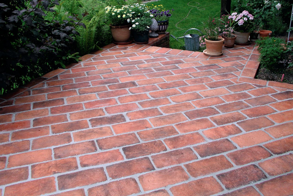

Taras o nawierzchni z cegieł
Kondycja pięknej nawierzchni z cegieł i płytek zależy przede wszystkim od tego co znajdzie się pod nią – jakości klejenia i izolacji. (fot. Elkamino Dom)

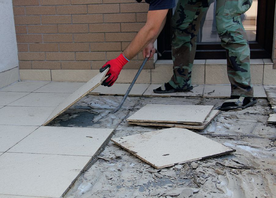

Wymiana okładziny z płytek na tarasie
Bardzo często stara okładzina z płytek nie wytrzymuje próby czasu. Jednak najważniejsze czy głębsze, nośne warstwy są w dobrym stanie. (fot. J. Werner)

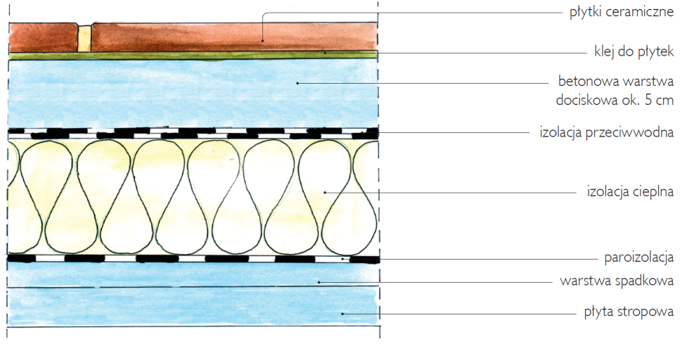

Schemat konstrukcji typowego tarasu nad pomieszczeniem
Typowy taras nad pomieszczeniem to konstrukcja wielowarstwowa. Jeżeli jest bardzo zniszczony, może wymagać rozebrania aż do płyty stropowej.

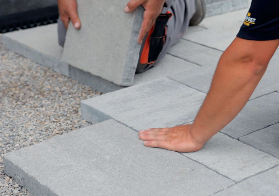

Kruszywo pod płytami pełni funkcję warstwy drenażowej i wyrównującej
Kruszywo pod płytami pełni funkcję warstwy drenażowej i wyrównującej. (fot. Bruk-Bet)
Najprostszy wariant to ułożenie na oczyszczonym i wyrównanym podłożu warstwy wodochronnej z przynajmniej 2 warstw papy asfaltowej albo grubej folii z EPDM lub PVC. Następnie układamy płyty bez użycia kleju lub zaprawy, na sucho. Jeżeli są dość duże i ciężkie (np. 50 × 50 × 7 cm) to na takim podkładzie nie przesuwają się i nie trzeba ich zabezpieczać przy krawędziach tarasu. Nie wolno jedynie układać mniejszych, docinanych elementów na brzegach (mogą znaleźć się w środku).

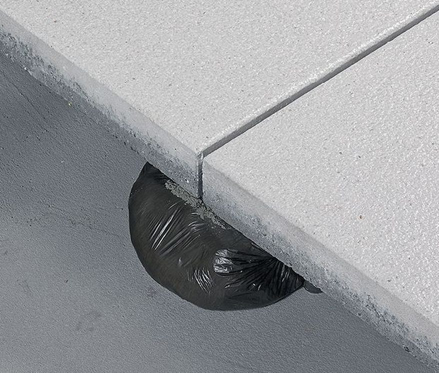

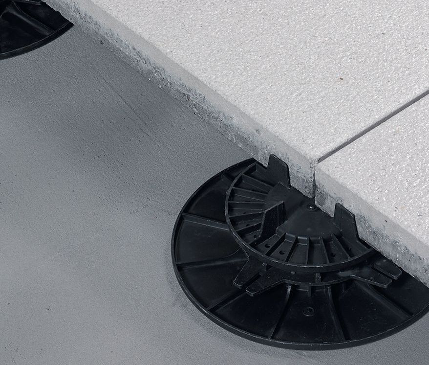

Alternatywnymi, ideowo bardzo podobnym, rozwiązaniem jest ułożenie płyt nie na warstwie kruszywa lecz na systemowych, regulowanych podporach z tworzywa sztucznego lub foliowych woreczkach wypełnionych świeżą, plastyczną zaprawą cementową. Podpory lub woreczki układamy punktowo w miejscu styku narożników 4 płyt. Jeżeli używamy woreczków płyty można lekko dobić gumowym młotkiem korygując ich ustawienie, systemowe podpory najczęściej są regulowane (ewentualnie możemy użyć podkładek). Po nawierzchni ułożonej na woreczkach nie powinniśmy chodzić przez ok. tydzień, zaś taras na podporach z tworzywa można użytkować od razu.
Spoin pomiędzy płytami się nie wypełnia, a pusta przestrzeń pomiędzy nimi a płytą konstrukcyjną służy odprowadzeniu wody - pełni funkcję drenażu. Obie metody, choć mało popularne, są łatwe, czyste i szybkie w realizacji. Nie wymagają przygotowywania dużej ilości zapraw i betonu. Z właściwym wykonaniem nawierzchni poradzą sobie nawet amatorzy-majsterkowicze, muszą tylko starannie pracować. Zaletą wszystkich opisanych powyżej technologii wykonania "na sucho" jest to, że nawierzchnię można łatwo rozebrać, poprawić, naprawić izolacje czy wymienić uszkodzone płyty.
Płyty oparte na systemowych podporach z tworzywa sztucznego lub woreczkach wypełnionych zaprawą to wyjątkowo szybki i łatwy sposób na nową trwałą nawierzchnię. (fot. Posbruk)

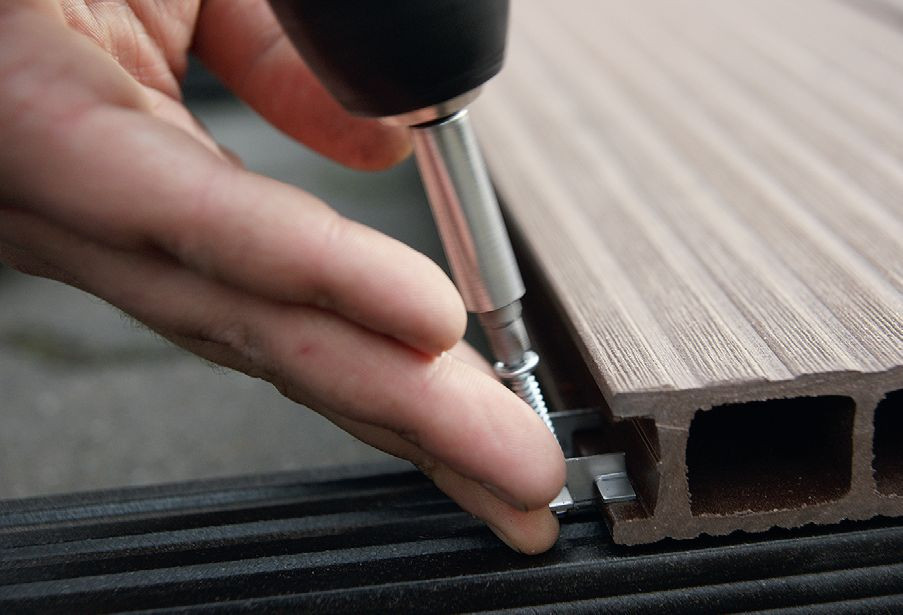

Wbrew pozorom bardzo podobną pod względem technicznym metodą wykończenia tarasu jest ułożenie desek (lub ich kompozytowych odpowiedników) na legarach. Można je układać na płytach konstrukcyjnych z betonu, punktowych podporach np. z bloczków betonowych opartych na gruncie, starej kostce brukowej itd. Warunkiem jest odseparowanie drewnianych legarów od wilgoci pochodzącej z gruntu lub betonowego podłoża. Używa się do tego pasów papy, folii fundamentowej, ocynkowanych stalowych kątowników.
Na wilgoć są za to niewrażliwe systemowe legary wykonane z kompozytu. Jeżeli mamy płytę betonową to legary zwykle są niskie bo ogranicza nas dopuszczalna wysokość gotowego tarasu. W takiej sytuacji jednak legary nie muszą mieć dużego przekroju, bo potrzebne są tylko po to aby pod deskami powstała pusta przestrzeń, zapewniająca swobodny spływ wody i wentylację desek od spodu.
Kompozytowe deski i systemowe legary na tarasie
Kompozytowe deski i systemowe legary są odporne na wilgoć i czynniki atmosferyczne. Można je układać na każdym stabilnym podłożu. (fot. Kopp)
Rozstaw legarów dostosowuje się do grubości desek, tak aby nie uginały się nadmiernie pod obciążeniem. Dla desek grubości 2,5 cm będzie to np. 40 cm, a do 1 m przy grubości 4 cm. Deski powinny być wąskie, do 15 cm, bo inaczej mają wyraźną skłonność do wypaczania się. Najlepsze pod tym względem są szersze, które przecięto wzdłuż, przykładowo robiąc dwie deski po 10 cm zamiast jednej 20 cm.
Pomiędzy nimi należy pozostawić kilkumilimetrowe szczeliny, dzięki którym drewno może swobodnie kurczyć się i rozszerzać pod wpływem zmian wilgotności, a woda deszczowa spływać. W związku z przepuszczalnością tego pokrycia dla wody, jej odpływu nie mogą blokować legary.

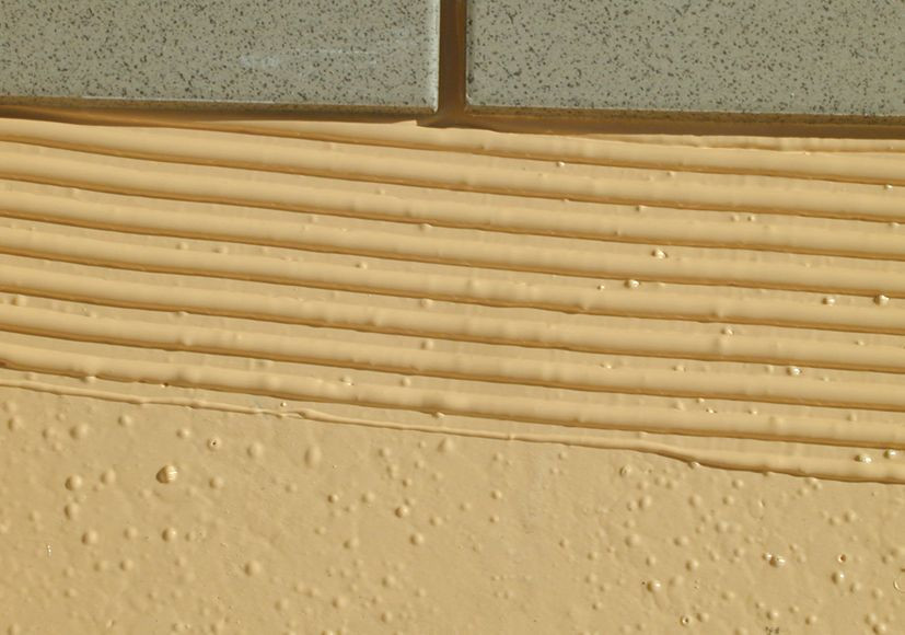

Prostszym i pewniejszym rozwiązaniem jest użycie nowoczesnych materiałów hydroizolacyjnych układanych bezpośrednio pod płytkami (a właściwie pod warstwą kleju). Niestety, bardzo wiele tzw. płynnych folii okazuje się na dłuższą metę nieskutecznych w ekstremalnych warunkach na jakie narażony jest taras. Lepiej zdecydować się na tzw. mikrozaprawy, nazywane też szlamami izolacyjnymi.
Nałożony kilkuwarstwowo szlam izolacyjny jest szczelny, a równocześnie zapewnia dobrą przyczepność dla kleju. Co do samego sposobu klejenia płytek, fugowania, wykonania dylatacji i ich wypełnienia trzeba stosować się ściśle do zaleceń producenta mikrozaprawy, bo jest ona jednym z elementów całego systemu uszczelnień. Tylko wówczas gwarantują one trwałość nowej okładziny z płytek. Najważniejszą zaletą jest to, że użycie mikrozapraw pozwala wykorzystać taras, którego wykonane pierwotnie izolacje straciły już szczelność.
Nowoczesne materiały pozwalają utworzyć szczelną warstwę izolacyjną bezpośrednio pod płytkami
Nowoczesne materiały pozwalają utworzyć szczelną warstwę izolacyjną bezpośrednio pod płytkami. Mogą to być mikrozaprawy, płynne folie, a nawet niektóre kleje. Najważniejsze, żeby konsekwentnie zastosować wszystkie elementy danego systemu. (fot. Sika)
