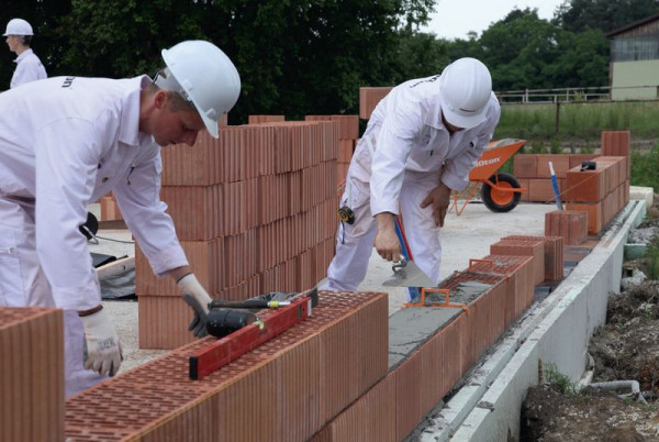

Wznoszenie ścian
W czasie budowy elementy budynku ulegają zawilgoceniu, choćby na skutek stosowania zawierających wodę zapraw, a niejednokrotnie po prostu od deszczu (fot. ZCB Owczary)

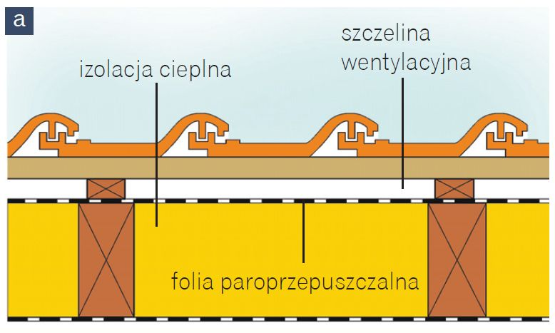

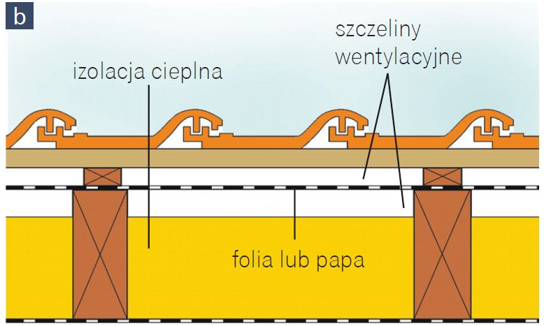

Jeśli dach nie jest szczelnie odeskowany, a pomiędzy izolacją i pokryciem ułożono folię wstępnego krycia o wysokiej paroprzepuszczalności (tzw. membranę), to wełna może wypełniać całą wysokość krokwi i styka się z membraną. Wentylację zapewnia zaś szczelina, znajdująca się bezpośrednio pod pokryciem. Jeśli zaś sporządzone jest deskowanie lub rozścielono folię o znikomej paroprzepuszczalności, to pomiędzy nią a izolacją trzeba pozostawić przynajmniej 2,5 cm szczelinę wentylacyjną z wlotem powietrza w okapie i wylotem w kalenicy.
Jeśli izolację cieplną dachu zabezpiecza folia wstępnego krycia, to wystarcza jedna szczelina wentylacyjna (a). Natomiast gdy zastosowano folię o niskiej paroprzepuszczalności lub pełne deskowanie, potrzebne są dwie szczeliny wentylacyjne (b)

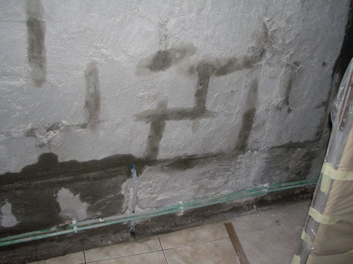

Nawet już samo znalezienie miejsca, gdzie woda wnika do budynku jest często trudne. Miejsce, gdzie woda się pokazuje może być od niego odległe nawet o kilka metrów, bo migruje ona tam, gdzie napotyka najmniejszy opór. Mogą to być np. szczeliny w fundamentach bądź zaprawa pomiędzy bloczkami betonowymi. Objawy kapilarnego podciągane wilgoci też bywają mylące, bo transport wilgoci w ścianach może sięgnąć nawet wysokości kilkunastu metrów.
Sposób izolacji piwnic zawsze powinien być opracowywany indywidualnie, w zależności od warunków gruntowo-wodnych na działce
Sposób izolacji piwnic zawsze powinien być opracowywany indywidualnie, w zależności od warunków gruntowo-wodnych na działce (fot. ACO)
Woda gruntowa najłatwiej przenika przez spoiny pomiędzy pustakami fundamentowymi. W efekcie uwidacznia się siatka spoin na ścianie piwnicznej
Woda gruntowa najłatwiej przenika przez spoiny pomiędzy pustakami fundamentowymi. W efekcie uwidacznia się siatka spoin na ścianie piwnicznej (fot. MTW Orle)
