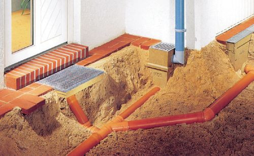

Nowo budowany dom można dość łatwo uchronić przed taką niespodzianką przez zbudowanie wokół niego drenażu opaskowego, który będzie odprowadzał wodę na bezpieczną odległość od fundamentów. W tym celu wzdłuż ław fundamentowych układa się w warstwie obsypki żwirowej perforowane rury drenarskie, których zadaniem będzie zbieranie wody napływającej z gruntu wokół fundamentów.
Rury te podłącza się do studzienki zbiorczej, a z niej wodę odprowadza w miejsce, w którym nie będzie zagrażała budynkowi: do rowu melioracyjnego, rzeki (po uzyskaniu stosownego pozwolenia wodno-prawnego), kanalizacji deszczowej (po uzgodnieniu z lokalnym zakładem wod.-kan.) lub zbudowanej na działce studni chłonnej. Wodę można także rozprowadzić na działce metodą rozsączania.
To, czy wokół domu potrzebny jest drenaż, najlepiej rozstrzygnąć już na etapie projektowania budynku, zamawiając badania geotechniczne. Drenaż opaskowywykonuje się na podstawie projektu, w którym określone są średnice rur drenarskich, głębokość, na jakiej trzeba je ułożyć, kąt ich spadku i miejsce odprowadzenia wody z drenażu.

Drenaż wykonuje się wokół ścian budynku, by zebrać nadmiar wody deszczowej spływającej w głąb gruntu
Drenaż wykonuje się wokół ścian budynku, by zebrać nadmiar wody deszczowej spływającej w głąb gruntu (fot. Aco)
