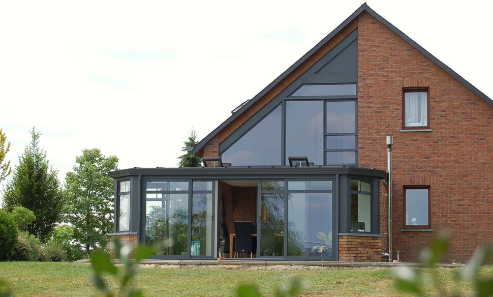

Okno aluminiowe
Współczesne okna aluminiowe muszą być ciepłe - coraz częściej zastępują w domach całe ściany. (fot. Aluprof)
