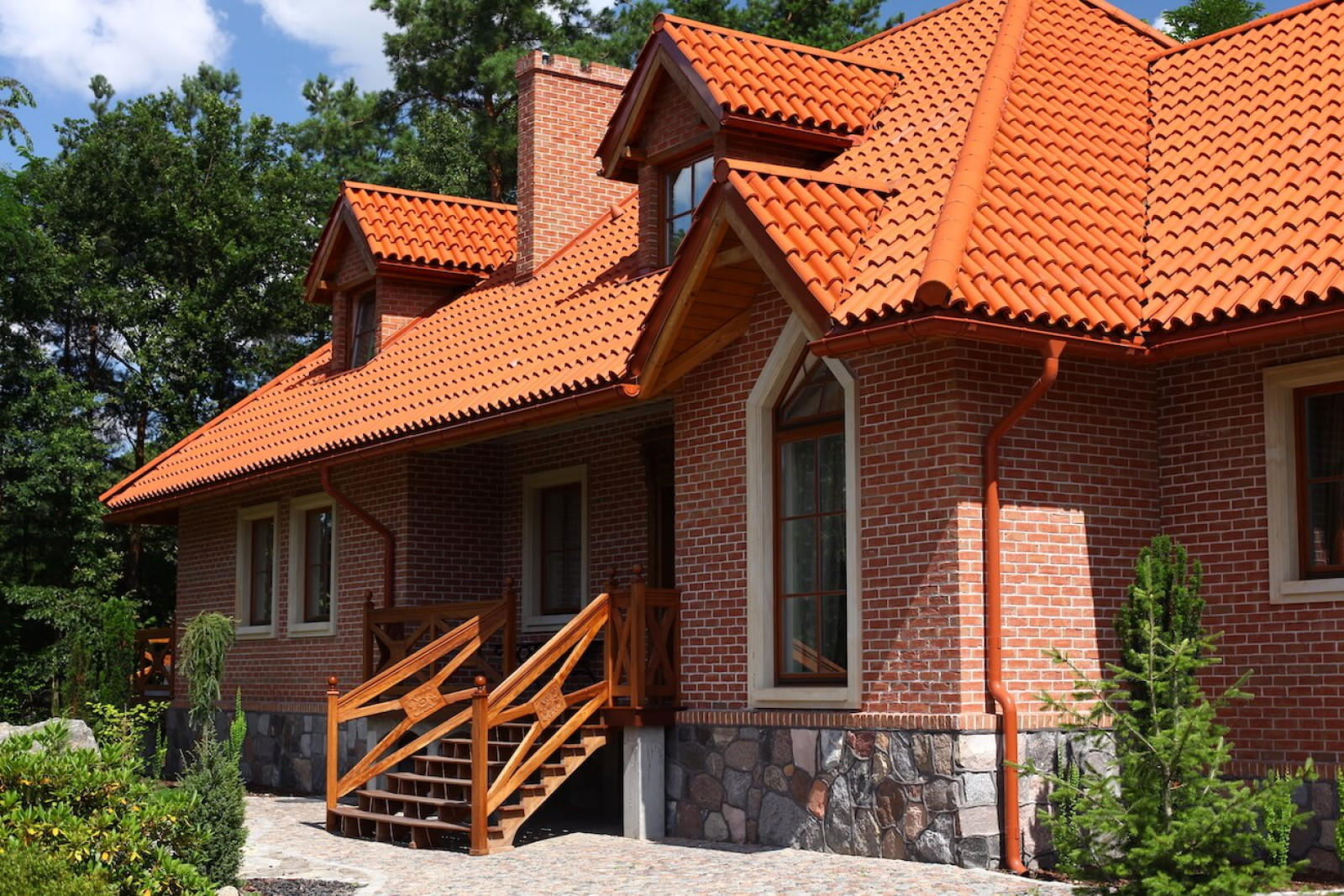

ocieplenie ścian od wewnątrz - dom z ceglaną elewacją
Taką elewację szkoda zasłaniać ociepleniem, fot. Wienerberger

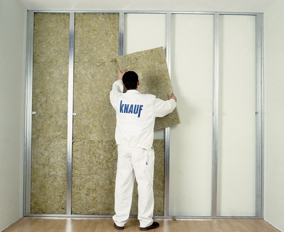

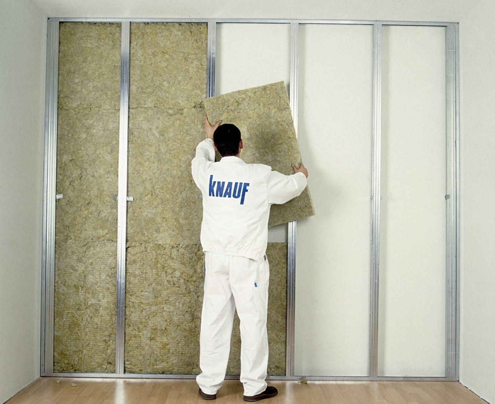

Ocieplanie ścian od wewnątrz pierwszy sposób - przedścianka z wełną mineralną
Jeśli nie ma wyjścia i jedynym rozwiązaniem jest ocieplenie ścian od środka, najlepiej zrobić to jedną z dwóch metod. Pierwsza to budowa przedścianki z płyt gipsowo-kartonowych z wypełnieniem z wełny mineralnej. Przedścianka poprawia nie tylko izolacyjność termiczną, ale i akustyczną przegrody.
Stelaż przedścianki zazwyczaj buduje się z profili stalowych: poziomych UW oraz pionowych CW (przyściennych), choć może być także drewniany. Standardowa szerokość profili stalowych to 50 mm, w sprzedaży są też takie o szerokości 75 lub 100 mm. Między profilami a przegrodami (ścianą, podłogą, sufitem) należy umieścić taśmę z pianki lub filcu, tłumiącą drgania i dźwięki. Profile mocuje się kołkami rozporowymi, osadzanymi nie rzadziej niż co 1 metr. W profilach poziomych U słupki ustawia się standardowo co 60 cm.
Ocieplenie ścian od wewnątrz wełną mineralną
Przedścianka wypełniana termoizolacją z wełny mineralnej, fot. archiwum redakcji
Pola stelaża dokładnie wypełniamy wełną mineralną. Ten materiał od ocieplenia ścian od wewnątrz sprawdzi się tu bardzo dobrze - wełna jest lekka, niepalna, ma dobrą izolacyjność termiczną i zdolność do przepuszczania pary wodnej. Jest elastyczna i sprężysta, dzięki czemu szczelnie wypełnia przestrzenie, w których jest układana. Niestety, zamoczona traci właściwości izolacyjne, dlatego trzeba zabezpieczyć ją przed wilgocią. W tym celu na stelażu układa się paroizolację, która chroni ocieplenie przed parą z wnętrza budynku. Ruszt ścianki obkłada się zwykle płytą gipsowo-kartonową o grubości 12,5 mm. Lub grubszą, gdy inwestorowi zależy na większej sztywności konstrukcji. W pomieszczeniach mokrych, takich jak łazienka czy kuchnia, stosuje się płyty o zwiększonej odporności na wilgoć H2 (zazwyczaj są zielone). Płyty g-k mają długości odpowiadające wysokości typowych pomieszczeń. Mogą zatem przykryć całą ścianę, należy jednak pamiętać o zostawieniu 1 cm luzu pod sufitem (bez tego płyty mogą pękać w wyniku ugięcia stropu). Zawsze zostawia się 5 mm odstępu między płytą i ścianą nośną. Współczynnik przewodzenia ciepła λ wełny szklanej wynosi nawet 0,030 W/(m·K), wełny skalnej 0,034. Żeby ściana osiągnęła wymagany w nowych budynkach poziom współczynnika przenikania ciepła U, czyli 0,20 W/(m2 ·K), od zewnątrz obkłada się ją izolacją o grubości 15-20 cm. W środku miejsca jest przeważnie na góra 10 cm, ale nawet 20-centymetrowa warstwa termoizolacji ułożona od wewnątrz nigdy nie da takich efektów, jak ta mocowana po drugiej stronie muru.

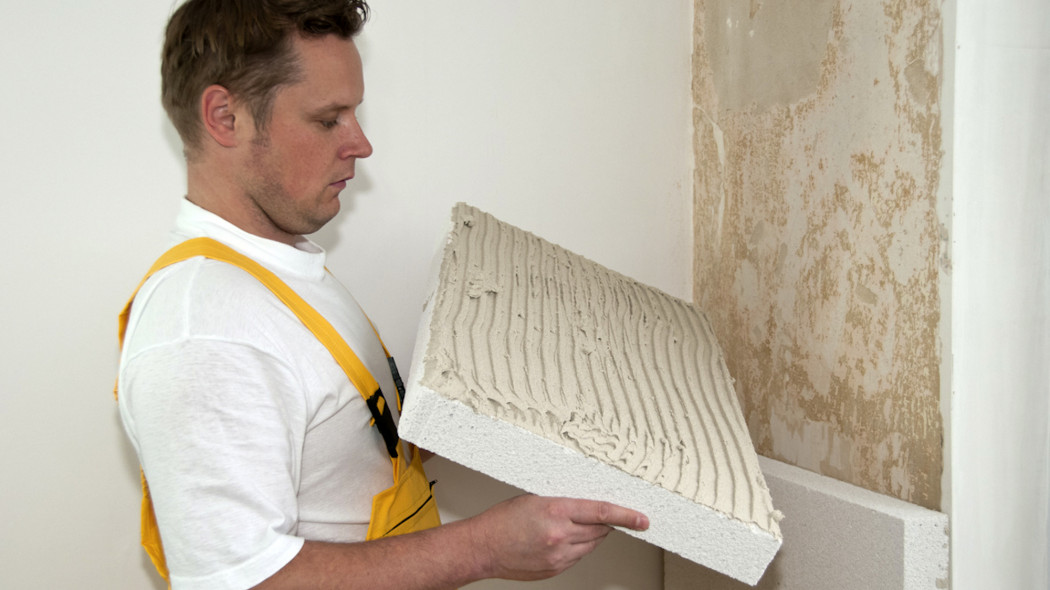

Ociepleniem są w tym przypadku płyty mineralne z najlżejszej (a więc najcieplejszej) odmiany betonu komórkowego - o gęstości do 95 kg/m3. Dla porównania: do budowy ścian nośnych jednowarstwowych wykorzystuje się bloczki o gęstości od 300 do 400 kg/m3 , do wznoszenia ścian dwuwarstwowych (ocieplanych) - od 500 do 700 kg/m3. Współczynnik przewodzenia ciepła λ tego materiału to 0,040 W/(m·K), więc dla osiągnięcia takiego samego rezultatu potrzebna jest warstwa grubsza, niż w przypadku wełny. Podstawowa płyta ma wymiary 60 × 39 cm. Jest niepalna, paroprzepuszczalna, łatwa w obróbce.
ocieplenie ścian od wewnątrz płyty
Montaż ocieplenia od wewnątrz z płyt mineralnych jest prosty i szybki, fot. XELLA
Ocieplenie domu od wewnątrz - etapy prac

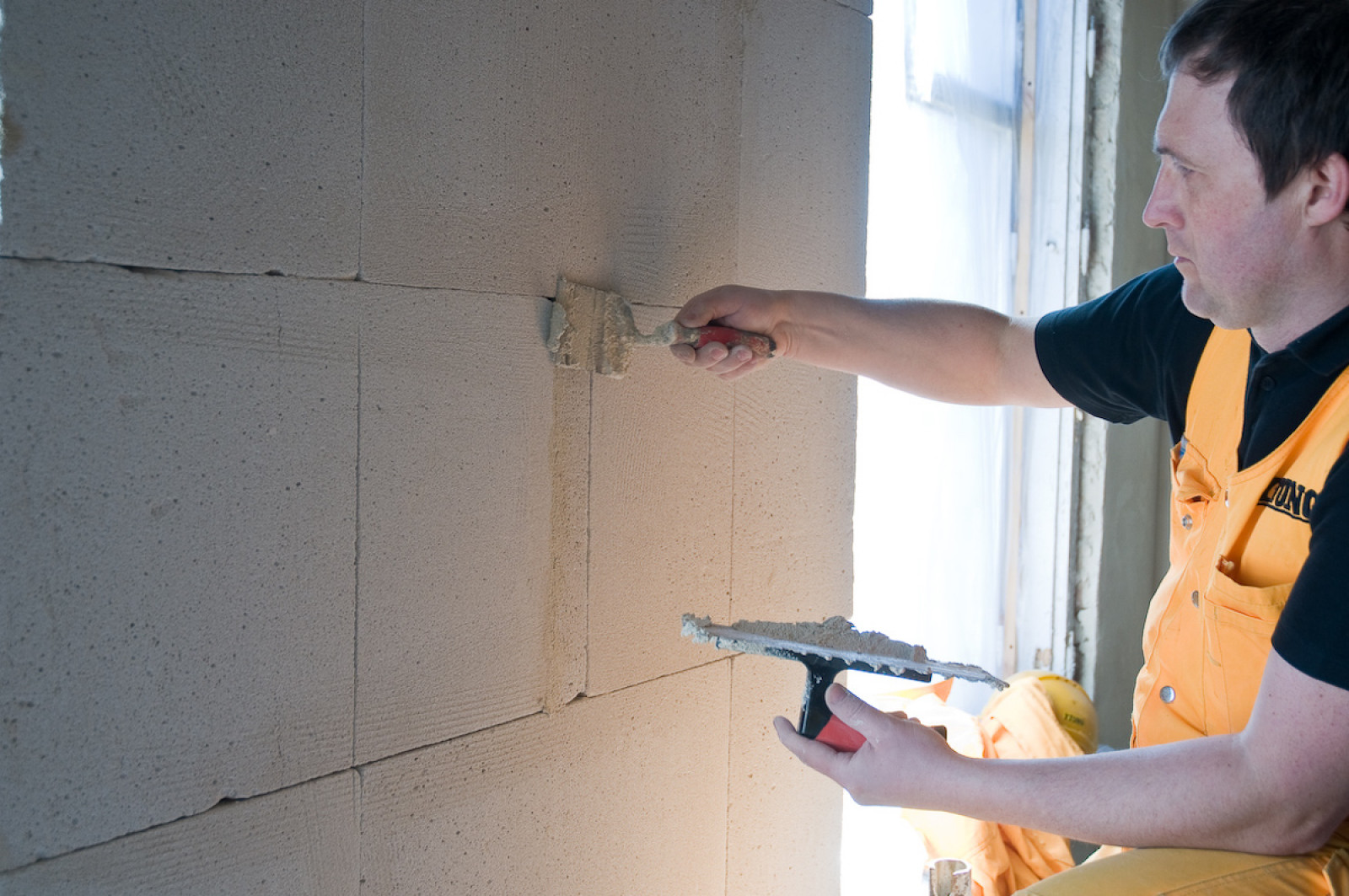

Prace zaczyna się od dokładnego oczyszczenia ściany, wyrównania ewentualnych ubytków i zagruntowania powierzchni. Przed ociepleniem należy też zabezpieczyć podłogę taśmą izolacyjną, aby ściana nie pochłaniała wilgoci z podłoża.
Bloczki mocuje się do oczyszczonej, wyrównanej i zagruntowanej ściany za pomocą zaprawy klejowej, bez żadnych łączników. Docina do dowolnego kształtu za pomocą zwykłych narzędzi (piła widiowa), szlifuje pacą. Podłoże powinno być równe, żeby po przyklejeniu płyt nie powstały pustki powietrzne. Płyt nie klei się „na placki”, jak styropianu. Ta izolacja musi przylegać do muru całą powierzchnią. Paroizolacja nie jest tu potrzebna.
Następnie na płyty nakłada się cienką warstwę zaprawy (ok. 5 mm), w której zatapiana jest siatka, zabezpieczająca przed spękaniami.
Ostatnim etapem jest wykończenie tak ocieplonej ściany od wewnątrz. Wykończeniem może być cienkowarstwowy tynk mineralny lub silikatowy, gładź wapienna, tapeta. Ścianę można też pomalować paroprzepuszczalną farbą do wnętrz. Takie ocieplenie od wewnątrz jest odporne na uszkodzenia mechaniczne, a także uderzenia.
