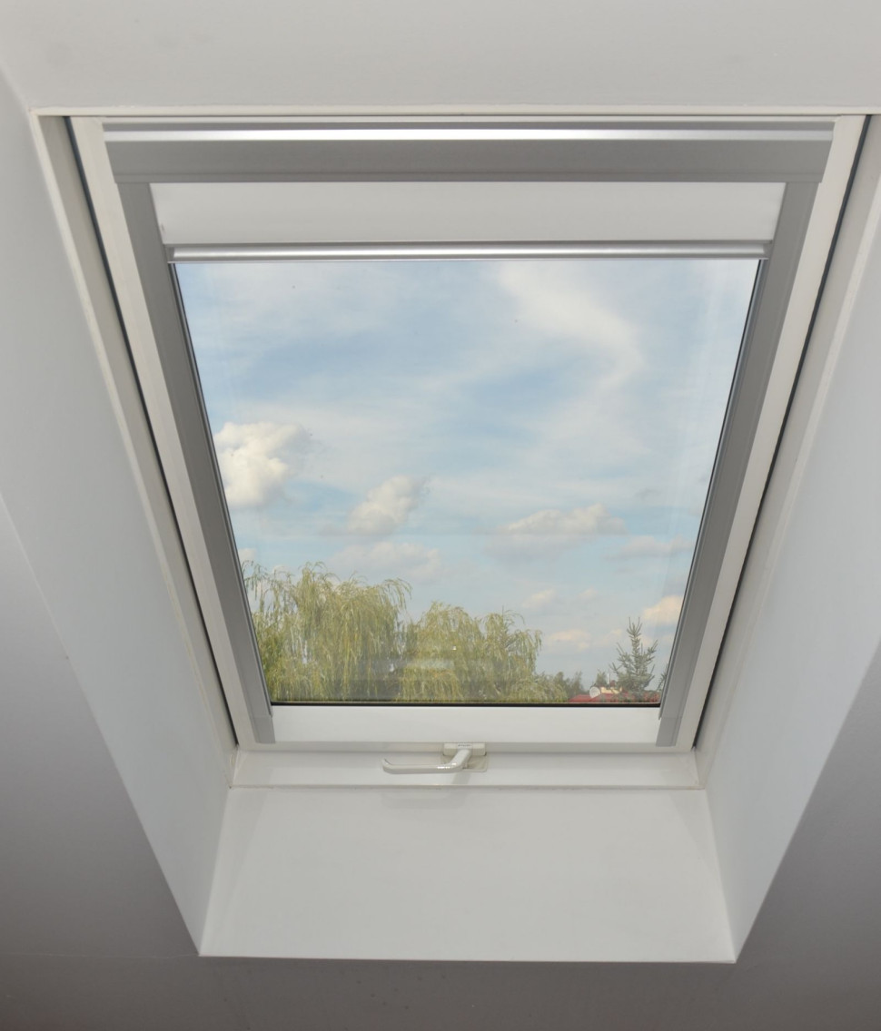

Montaż: Marek - Samodzielny montaż to łatwizna! Do bocznych ram okien dachowych przykręciłem wkrętami prowadnice, do górnej ramy - kasetę z roletą. Wykorzystałem otwory przygotowane przez producenta przeszkleń.
Decyzja: Marek - Początkowo w pokoju-studiu syna na poddaszu, na dwóch oknach dachowych, założyłem zwykłe materiałowe rolety wewnętrzne, nawinięte na wałek. Wystarczyło je ściągnąć ręką w dół i ustawić w dogodnej pozycji. Były tam niezbędne, ponieważ akurat poniżej jest łóżko.
Jednak osłony bez prowadnic nie spełniały do końca podstawowego zadania, dlatego podczas remontu domu i po wymianie okien dachowych, żona kupiła nowocześniejszy model. Tym razem wybrała rolety całkowicie zaciemniające i poruszające się w prowadnicach. Są o niebo lepsze od poprzednich, lecz nie bez wad!
Okno dachowe ze zwiniętą roletą wewnętrzną
Zaciemniające rolety z prowadnicami zakupiono w hipermarkecie budowlanym.

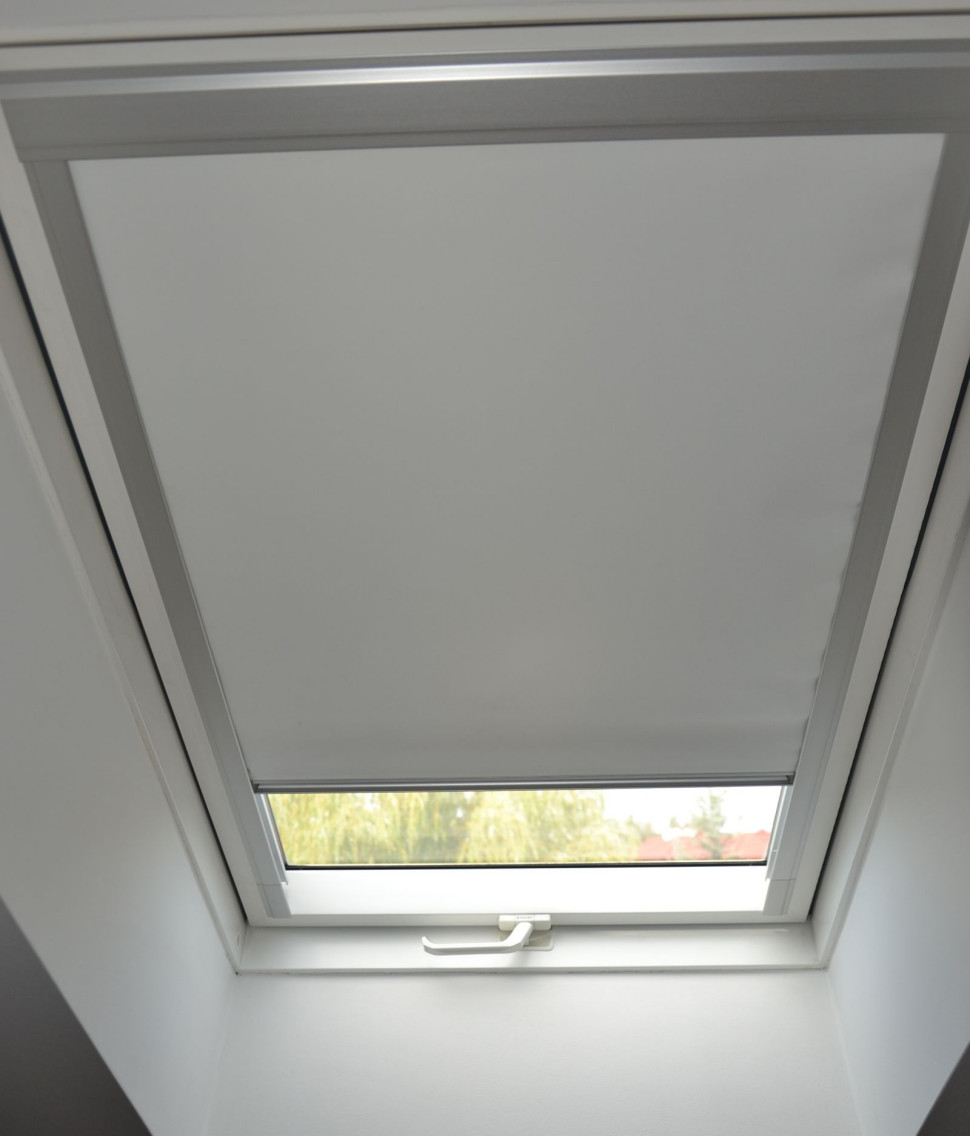

Okno dachowe z opuszczoną roletą wewnętrzną
Tkanina lekko pofałdowała się od gorąca na styku z prowadnicami.

Aneta: W Internecie doczytałam się, że tkanina roletowa przeznaczona na okna dachowe nie powinna być gumowana ze względu na zbyt mocną ekspozycję na promieniowanie słoneczne. W wyniku takiego promieniowania cienka warstwa gumy może ulec odkształceniu, a co gorsze, po nagrzaniu wydawać nieprzyjemny zapach - na forach skarżyli się na to niektórzy użytkownicy.
Wzięłam to sobie do serca i w hipermarkecie budowlanym wyszukałam osłony wykonane z grubej tkaniny zaciemniającej, ale bez gumy. Okazało się jednak, że pod wpływem gorącego powietrza, chcącego się wydostać z zamkniętej przestrzeni między szybą i grubą impregnowaną roletą, nawet specjalistyczna tkanina lekko się pofałdowała na brzegach, na styku z prowadnicami. Następnym razem poszukam wyrobów z powłoką przeciwsolarną.
Na gorąco nie ma rady - kiedy na zewnątrz jest długotrwały upał, w celu schłodzenia poddasza wstawiamy do studia przenośny klimatyzator. Teraz światło już nie wpada do pomieszczenia, jak przy poprzednich roletach, przez szpary między tkaniną i ramami okna. Celowo wybrałam tkaninę grubą, ale w jasnym kolorze - na takiej nie widać oznak blaknięcia, a po opuszczeniu rolet pokój wydaje się przytulny. Kiedy pojawiają się kurz i plamy po owadach, przecieram ją wilgotną miękką ściereczką.
