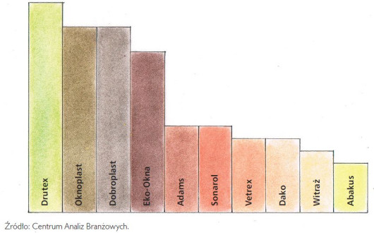

Wykres: Na rynku polskim najczęściej kupowane są okna następujących producentów
Na rynku polskim najczęściej kupowane są okna następujących producentów.

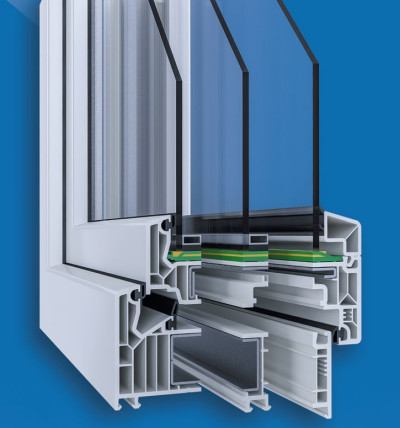

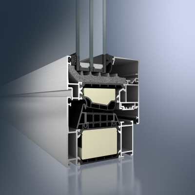

Okno z pakietem 3-szybowym
(fot. Veka)
(fot. Schüco)
Aby okno spełniało obecnie obowiązujące wymogi, niezależnie od tego z czego wykonane ma profile, powinno mieć pakiet 3-szybowy.

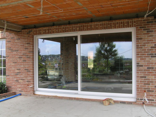

Modne, duże przeszklenia
Najważniejszym parametrem okien jest ich izolacyjność cieplna. Jest to szczególnie ważne w bardzo modnych dużych przeszkleniach, zajmujących czasem nawet prawie całe ściany. (fot. Sokółka)

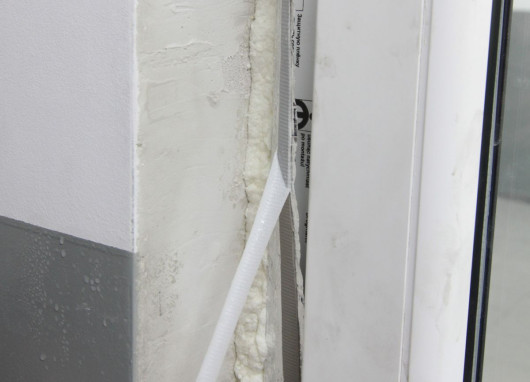

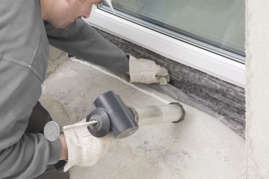

Dlatego właśnie każde okno, także to zupełnie przeciętne, zamontowane powinno być w sposób szczelny. Polega to na tym, że pianka wokół okna, która stanowi warstwę izolacji cieplnej i akustycznej, zabezpieczona jest od wnętrza warstwą paroszczelną, nieprzepuszczającą powietrza, a od zewnątrz warstwą paroprzepuszczalną, lecz nie przepuszczającą wody. Chodzi w tym o to, aby połączenie okna z murem było całkowicie szczelne powietrznie, ale też aby chroniło warstwę pianki izolacyjnej przed degradującym działaniem pary wodnej i wody.
Zabezpieczenie pianki montażowej odpowiednimi taśmami to warunek szczelnego połączenia okna z murem
(fot. Rehau)
(fot. MS więcej niż OKNA)
 (fot. Aluplast)
Zabezpieczenie pianki montażowej odpowiednimi taśmami to warunek szczelnego połączenia okna z murem.
