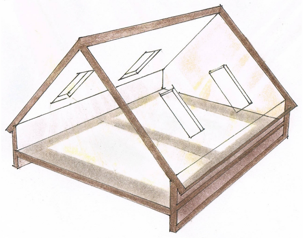

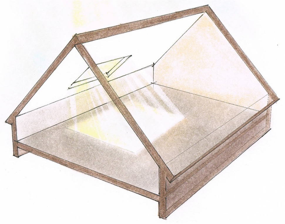

Specjaliści radzą też, że lepsze efekty oświetlenia uzyskamy stosując kilka mniejszych okien umieszczonych w różnych punktach dachu, niż jedno duże, o takiej samej powierzchni. Kolejna ważna zasada dotyczy wysokości montażu okien dachowych. Zgodnie z przepisami, w budynkach o kondygnacjach położonych poniżej 25 m nad terenem odległość dolnej krawędzi okna otwieranego od podłogi powinna wynosić co najmniej 85 cm. Natomiast na kondygnacjach powyżej 25 m nad terenem odległość ta powinna wynosić nie mniej niż 110 cm. Z kolei górna krawędź okna powinna znajdować się co najmniej 220 cm nad podłogą. Dobierając jego długość należy zwrócić uwagę, czy po zamontowaniu będziemy mogli przez nie wyglądać - zarówno w postawie stojącej, jak i i siedzącej. Generalnie im mniejszy jest kąt nachylenia dachu, tym okno powinno być dłuższe.

Lepszy efekt doświetlenia poddasza uzyskamy montując kilka mniejszych okien w różnych punktach dachu (rys. po lewej), niż jedno duże (rys. po prawej).
